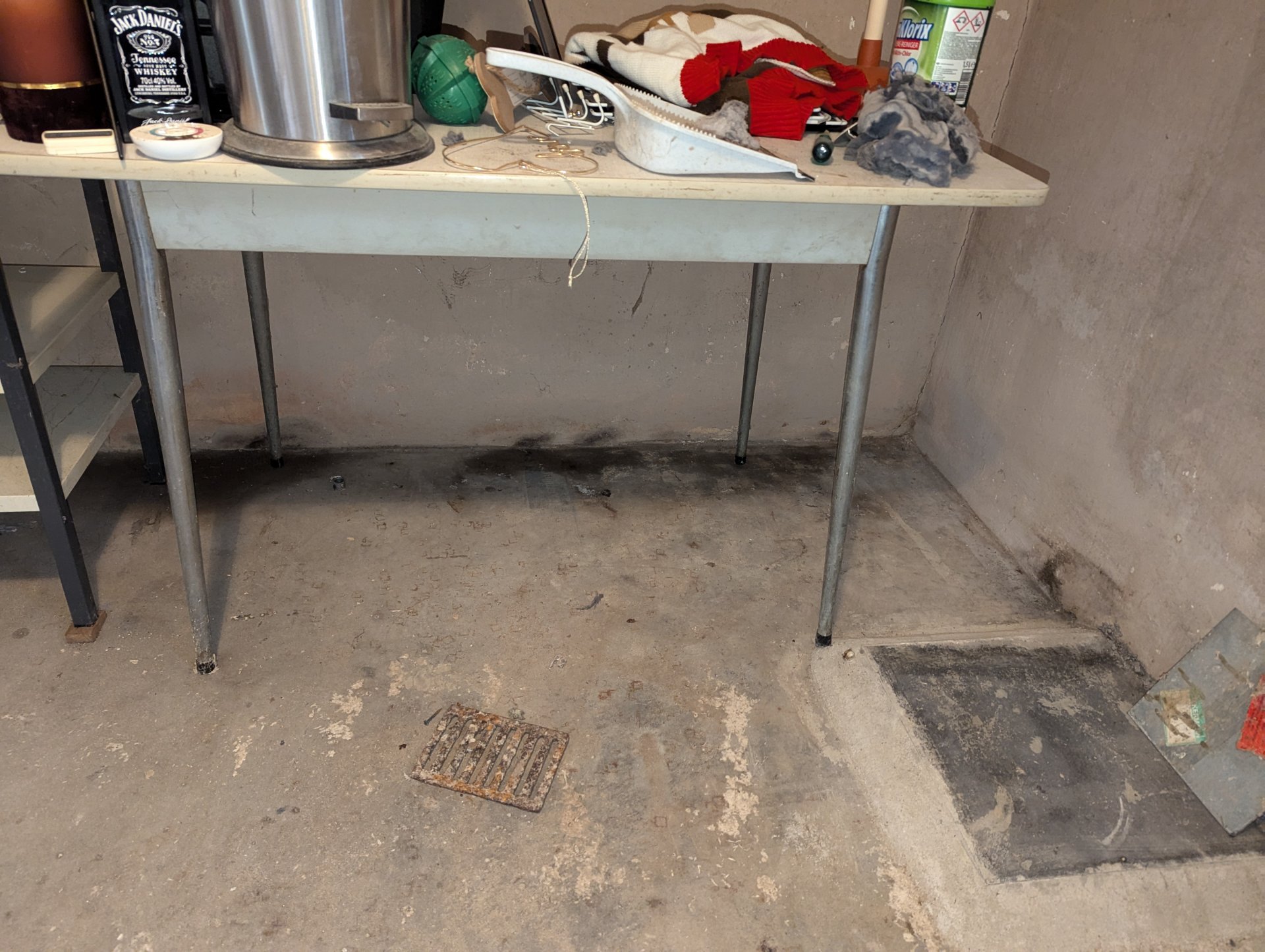

    wir haben und Anfang des Jahres ein Haus aus 1956 gekauft.
    Das liegt in einem Hang.
    Aktuell beobachten wir, dass durch zwei Wände Feuchtigkeit eindringt.
    Dadurch resultieren dann auch nasse Böden.
    Der Keller ist innen knapp 2m hoch.
    An den beiden Wänden 1,6m -1,8m unter der Erdoberfläche.
    Da wir jetzt sowieso im Außenbereich genau dieser zwei Wände eine Parkfläche und Terrasse errichten wollen,
    wäre hier sowieso etwas ausgebaggert worden.
    Jetzt geht es darum, wie wir den Keller am besten von außen abdichten.

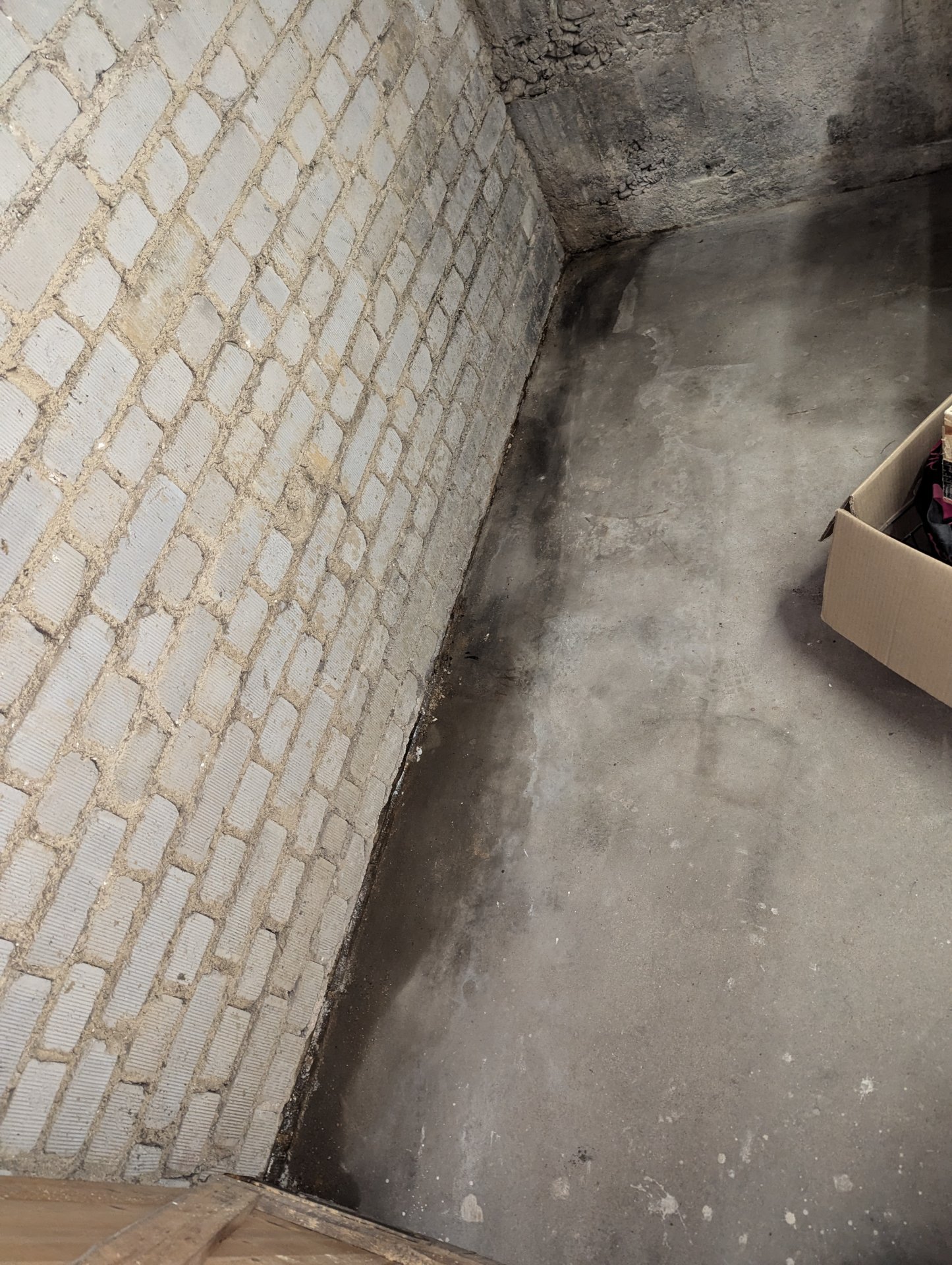

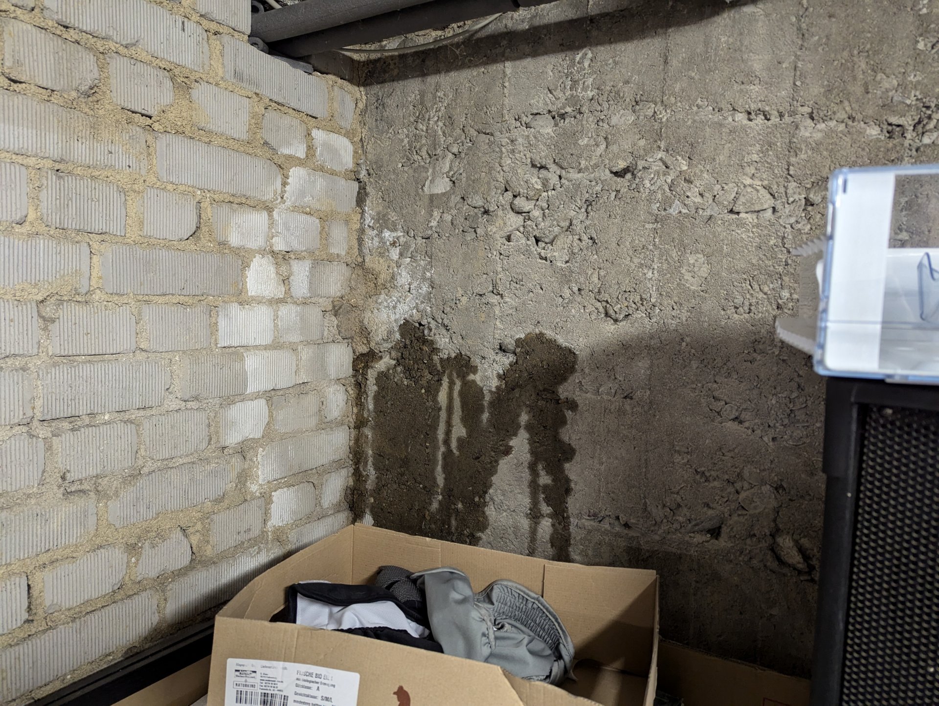

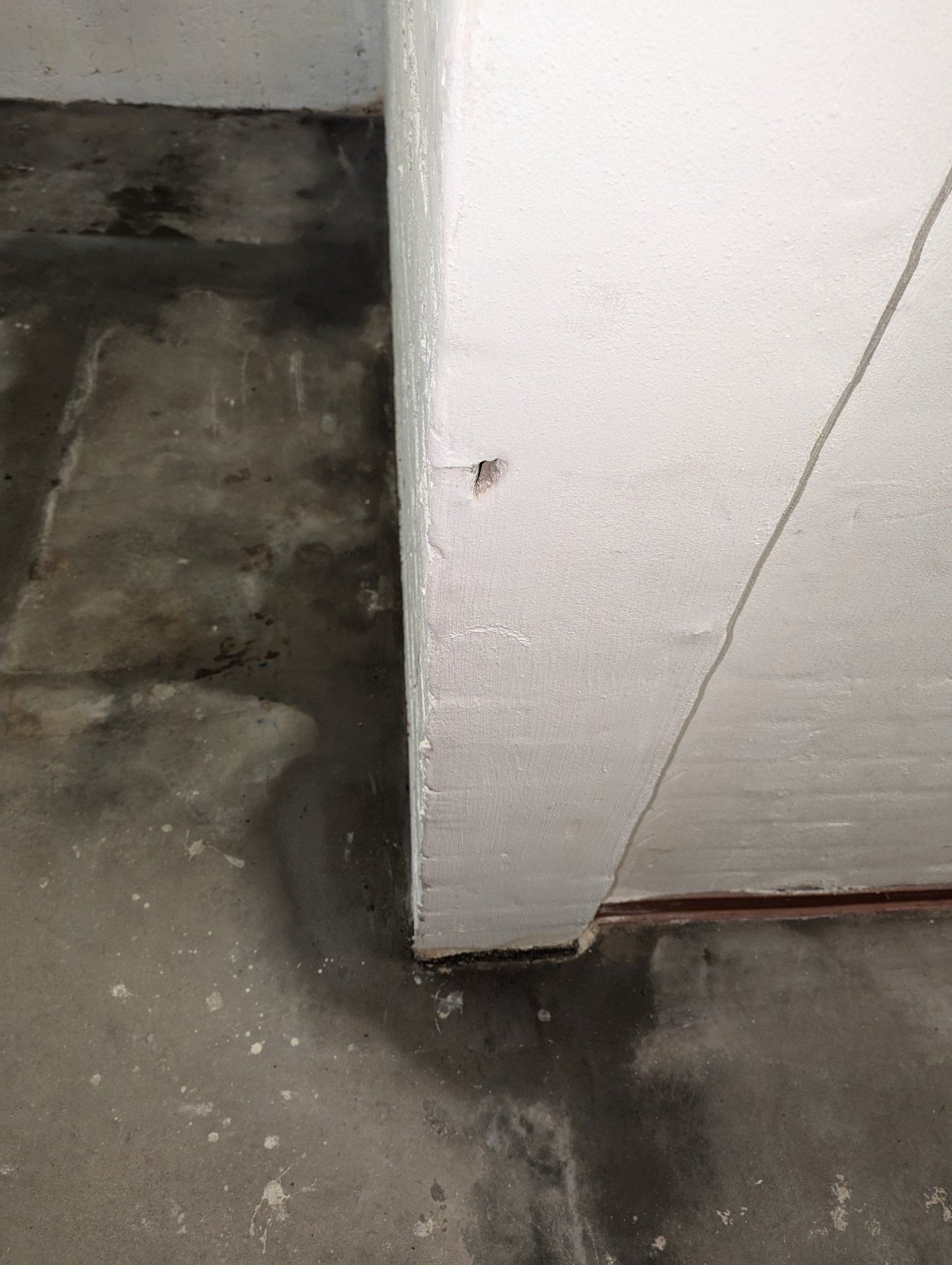

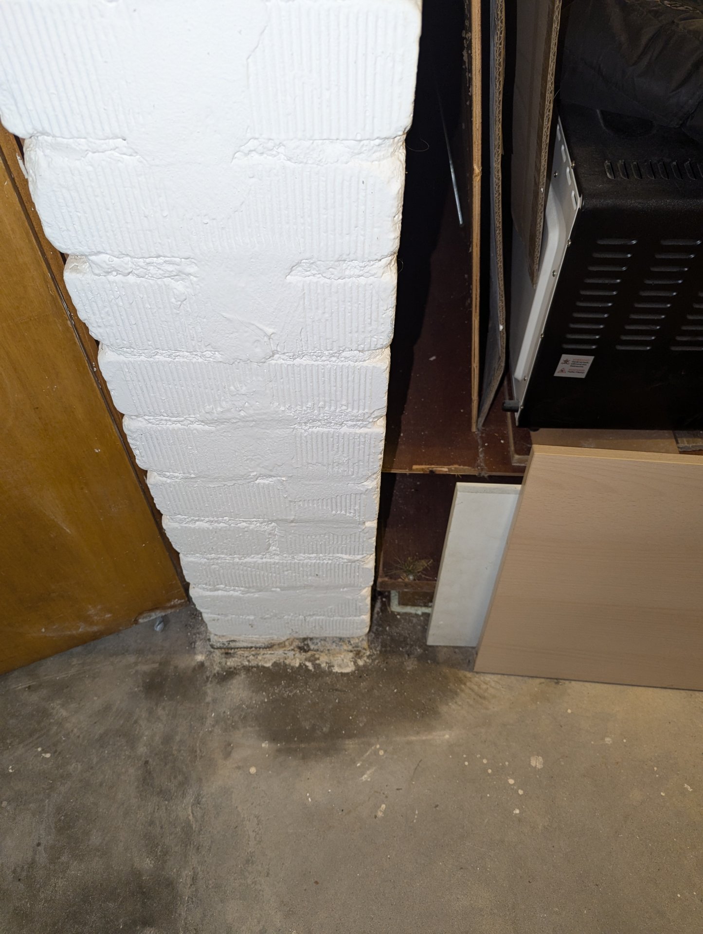

    Das Problem ist besonders bei Regen eindringendes Wasser mitten durch die Wand (ab einer Stelle) und das einige Wände von nassem Boden unrahmt werden.
    Das betrifft nicht nur die Innenseiten der Außenwand, sondern sogar hauptsächlich Wände, welche die Kellerräume voneinander trennen.
    Ich habe paar Bilder hinzugefügt

    Hatte mich mal in eigener Sache mit dem Material auseinander gesetzt. M.E. für gemauerte Keller eine Option. Wenn ich die Bilder richtig deute, handelt es sich hier um einen in Beton erstellten Keller. Ob eine Bodenplatte vorhanden ist oder ob der Boden nachträglich betoniert wurde (ähnlich Verbundestrich), lässt sich anhand der Bilder nicht feststellen. Feuchtigkeit könnte also (zusätzlich zur Feuchtigkeit aus der Wand) auch von unten kommen.
    Zurück zur Frage: In diesem Fall halte ich eine Abdichtung mit KMB oder Dichtschlämme für zielführender. Vorab würde ich aber die Eintrittstelle(n) eingrenzen.
