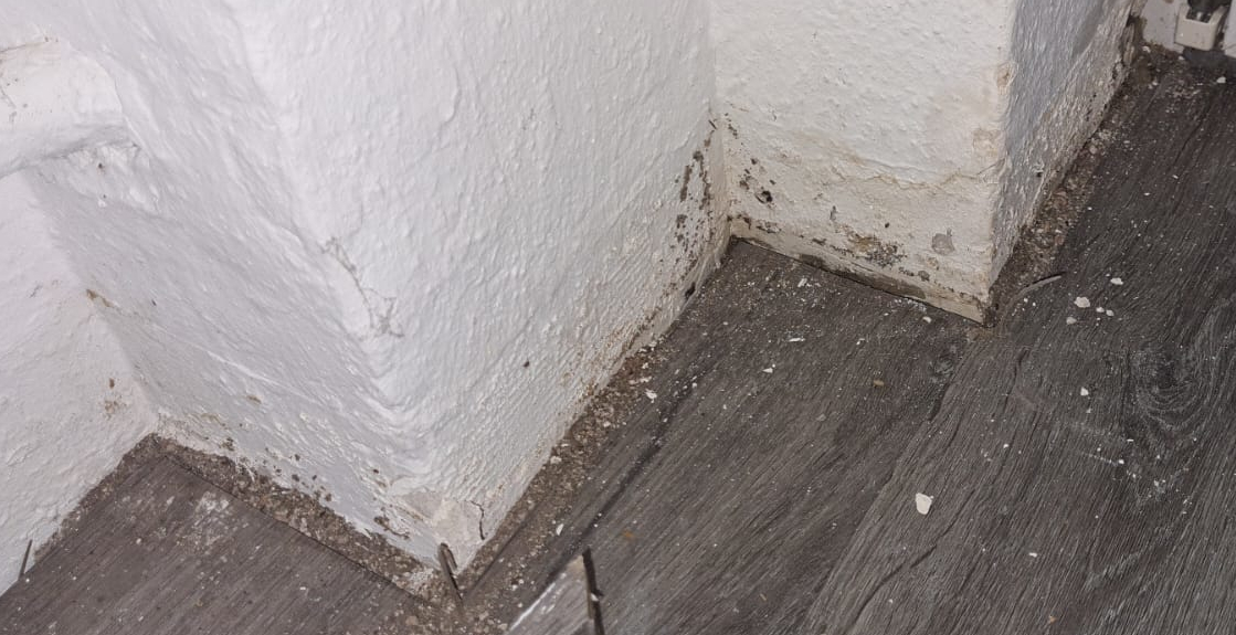

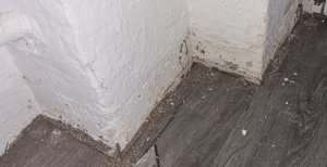

    Zwischeninfo:

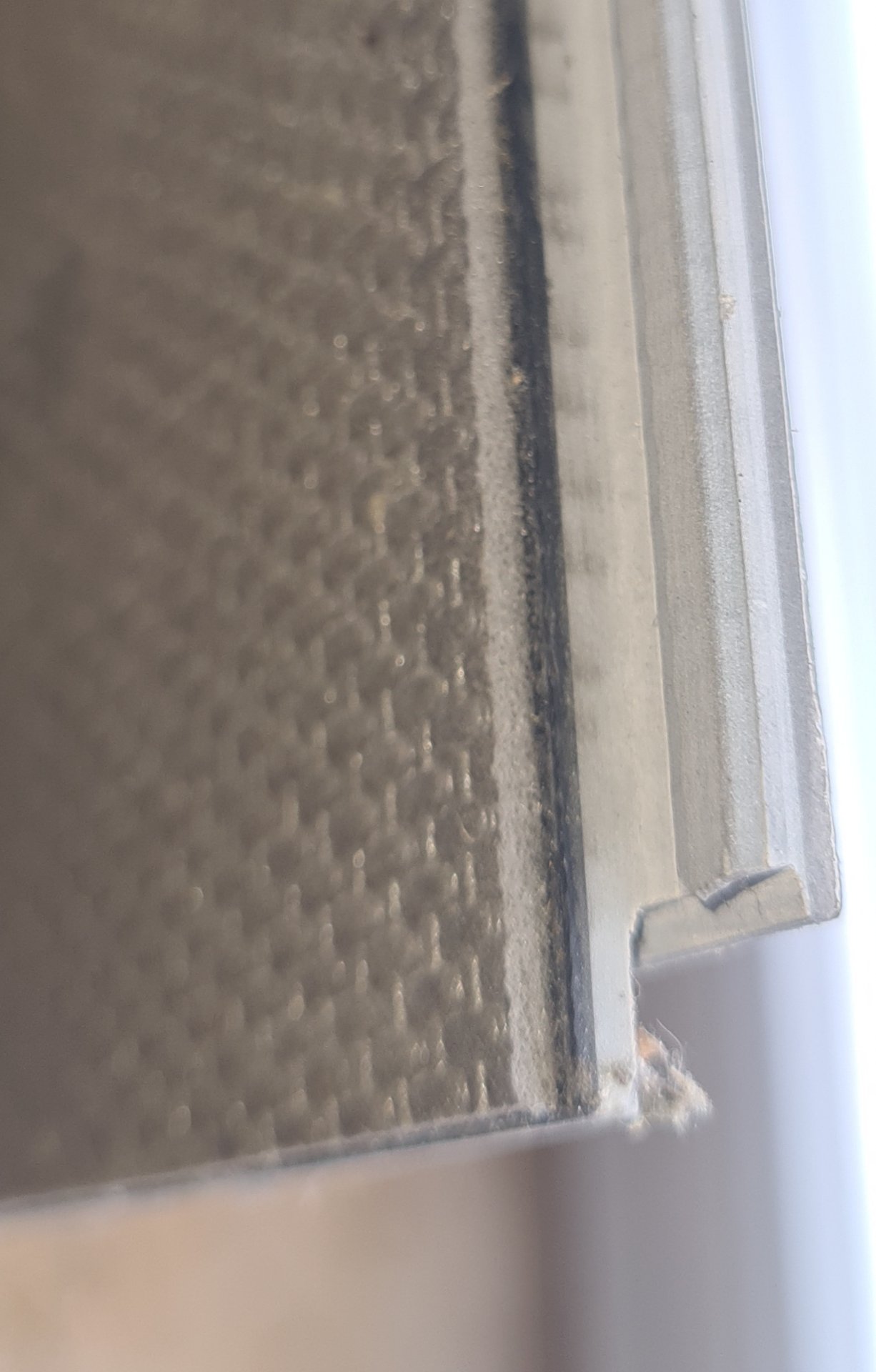

    Für die nächsten Tage hat ein Bodenleger zugesagt, die fragliche Stelle im verlegten Vinyl zu begutachten. Es dürfte ein hochwertiger Vinyl sein. Unten gummiartig belegt (siehe Bild). Der Abstand Vinyl - Balkontür ist an der engsten Stelle 5 mm, kann aber laut Beschreibungen im Internet zwischen 3-5 mm liegen.
    Wir haben jetzt links neben der Balkontür die Sockelleiste abgemacht. Im Bild ist rechts oben der Türbeschlag zu erkennen. Die Wand ist dort etwas rauher und wurde vermutlich mal ausgebessert. Hat aber mit dem jetzigen nichts zu tun.
    In den Fugen ist dort teils "feines Zeugs" zu finden. Ameisen sind zumindest nicht zu finden.
    Der Vermieter hängt das Ganze scheinbar auch nicht so hoch.
    Weiteres, wenn der Bodenleger eine Stellungnahme abgegeben hat.
    Nachtrag: Bilder sind mit Smartphone gemacht. Nach Abmachen der Sockelleiste wurde der Boden so fotographiert wie er war, eben mit Schmutzteilen.

    Der Bodenverleger hat sich das Problem angesehen. Ursache der Verwerfung/Verkeilung der Paneelen: Verlegefehler. Die 5 mm-Fuge zur Balkontür war komplett mit Silikon verfüllt, das dürfe laut Bodenleger nicht sein. Wobei eine 5mm-Fuge schon genügen würde, wenn diese offen sei. Die offene Fuge muss mit einem Abschlussprofil abgedeckt werden.
    Danke an alle.
