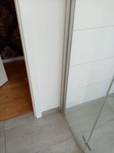

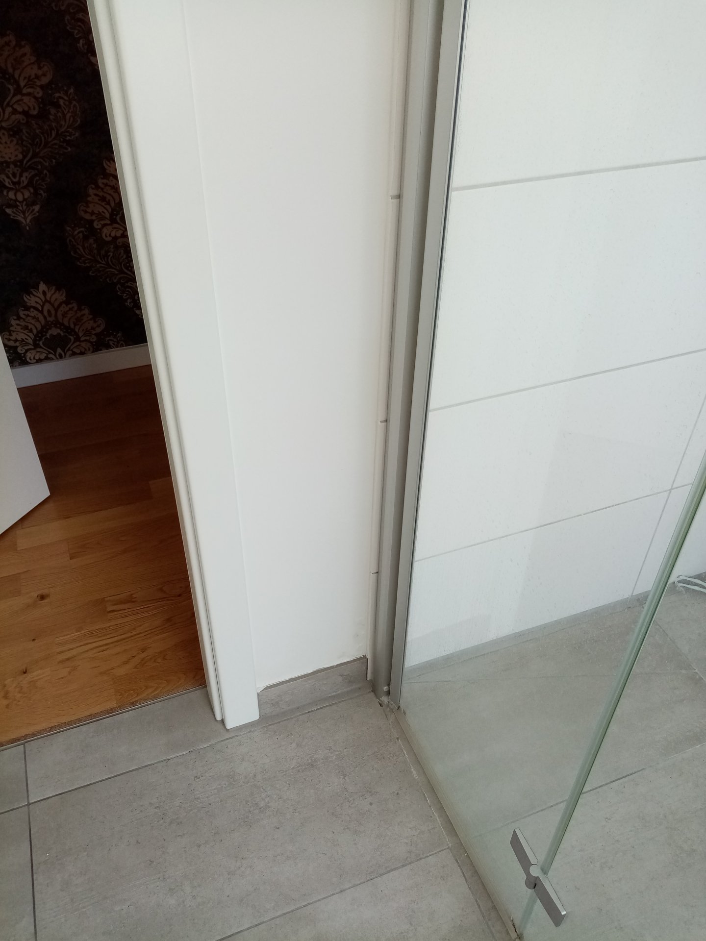

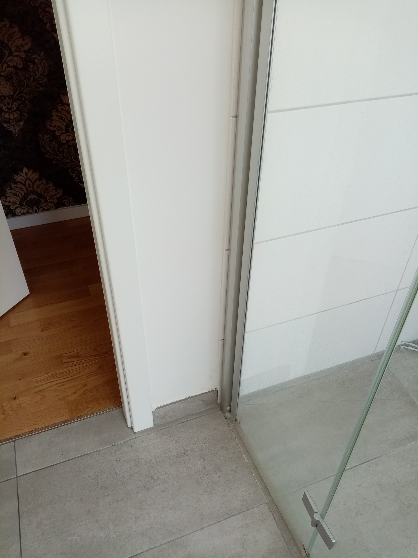

    Moin,
    Ich tappe gerade etwas im dunklen und brauchte mal euer schwarmwissen :)

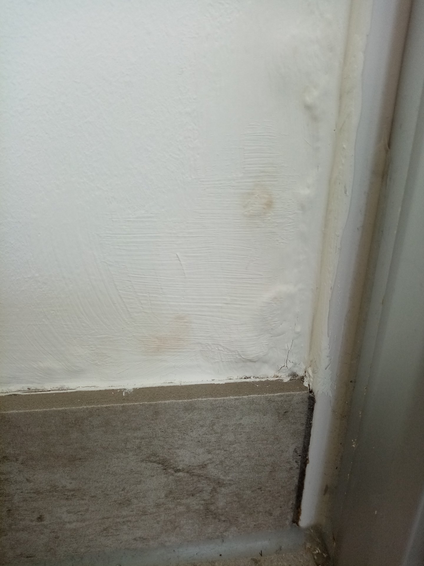

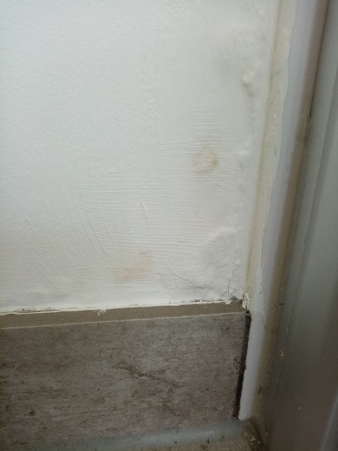

    Flecken lassen sich nicht übermalen, sobald die Farbe trocken ist kommen diese wieder durch... Daher denke ich es sind wasserflecken? Und dann sollte sicher die dunkle vertikale fuge auffallen... Diese fühlt sich feucht an, ist dementsprechend nicht mit silikon überzogen... Ist das Pfusch?
    Sorry ich habe echt keine Ahnung von sowas und habe Panik, das aus diesem kleinen "Schönheitsfehler" irgendwas ein Schaden werden könnte...
    Wie lässt sich das am pragmatischten beheben? Die Flecken mit spray behandeln und dann übermalen und die fuge einfach versiegeln? Ist es damit getan?
    Vielen Dank

    Ich auch. Estrichthema? Was ist das für ein Raum - ich tippe auf Dusche? Größere Aufnahme bitte, man sieht ja nur einen Fleck.

    OK. Ich würde auf Feuchtigkeit aus der Dusche tippen. Noch Gewährleistung vorhanden?

    Das ist auch mein Gedankengang... Allerdings ist die Kabine seitlich zur Wand dicht... Unter der Glasscheibe auf dem Fußboden läuft es manchmal durch... Aber das erklärt nicht warum die vertikale fuge an der Wand dann manchmal etwas sagen wir klamm ist... Silikon und gut ist?

    Feuchteschaden.
    Da wird dir nur das volle Programm übrig bleiben.

    Könntest du bitte etwas konkreter werden? Die Wand ist ja trocken... Meinst du etwa dahinter ist noch was?

    Was jetzt? Wasserflecken und es fühlt sich feucht an oder ist die Wand trocken? Wenn trocken, dann dürften die Flecken nicht sein und auch nicht wiederkommen.
    Also eher nass. Und volles Programm heißt volles Programm. Abbauen, Fliesen weg, Wände aufmachen, Schaden beheben und anschließend das volle Programm um wieder den alten Zustand herzustellen.

    Die wand mit den Flecken ist trocken... Zumindest oberflächlich... Was dahinter ist kann ich nicht sagen. Woher auch. Aber Erfahrungsgemäß ist es doch so, wenn eine Wand mal mit Feuchtigkeit befallen war, das die Umrisse des flecks, auch wenn sie wieder trocken ist noch durchdringen?!

    Warum wurde denn die Duschtür genau nicht auf die Kante gesetzt, das sieht ja schrecklich aus?
    Ja Silikon und zwar in der Dusche.
