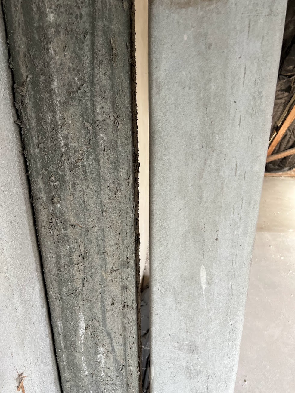

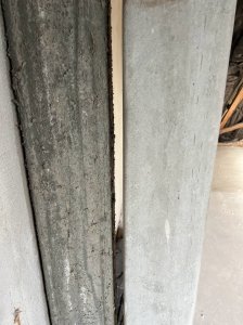

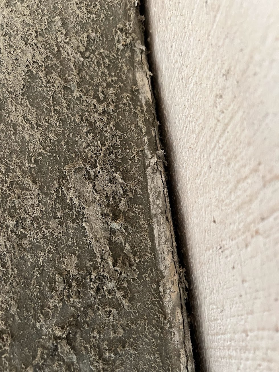

    Hey zusammen,
    Wir haben ein Haus aus den 1960er Jahren mit einem Schornstein aus Asbestbeton gekauft. Beim wegreißen der Verkleidung sind uns am Zug mit den Abgasen neben dem allgemein schlechten Zustand diese merkwürdigen Ablagerungen aufgefallen. Daher die Frage: Was ist das und muss man sich allgemein Sorgen machen, den Raum mit dem Schornstein ohne weiteren Schutz zu betreten? Der Zweite Zug (mit "Abluft") gekennzeichnet sieht dagegen ganz normal und auch nach fast 60 Jahren wie neu aus.

    Alles was dir nicht geheuer ist testen lassen. Und davor den Raum so behandeln als wäre freies Asbest drin. Nur Tests können dir sagen, dass es kein Asbest ist. Es steht nirgends an Bauteilen ich enthalte Asbest oder ich enthalte kein Asbest.
    Somit Probe nehmen und testen dann kannst du sagen was es ist oder auch nicht.

    Man hat die Verkleidung drumherum gebaut, um den durch Feuchtigkeitsanteil im Abgas entstandenen Schaden zu kaschieren.
    Die Toshi - Rohre dürfen aktuell benutzt werden, solange sie funktionieren.....
