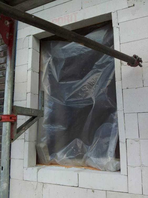

    Vermessen?
    Mobil / Tapatalk2 / I9300

    Sieht schon aus wie vermessen, andererseits hätte der Sturz ohne dieses Innenfutter auch wenig Auflage.
    Aber mal ne Frage so ganz nebenbei: Ist das eine 11,5er Aussenwand?

    Ne 11,5er vormauerschale bei der wohl das maß vom innenmauerwerk angenommen wurde....

    Möglicherweise waren auch mm-Maße auf dem Plan und aus geplanten tausendzehn millimetern wurden gebaute Einmeterzehn

    Das ist nichts anderes als der vergessenen Fensteranschlag.

    Fensterfasche, hier allerdings nicht als "Putzfasche", sondern in Form von Sichtmauerwerk. Ist doch prima, wenn es so gewollt ist.....
  9. #8 Gast036816, 11. April 2013
    sieht nach einer planänderung aus - brüstung um einen 2/3 stein erhöht, fensterbreite um das maß x reduziert.

    Ich bin mir ziemlich sicher das das ein Fensteranschlag sein soll.

    Da hat jemand bei öööbäääy billige Fenster erstanden.
    Und da die nicht passend gemacht werden konnten ...

    Der Bauherr antwortete mir auf die frage hin was es mit der Laibung auf sich hat mit:
    "Alles schei...e !!! Willst mal mit rein kommen!?"
    Der gute mann hat von den Maurern zwei Türöffnungen zu schmal hergestellt bekommen, der Elektriker hat drei 1,5² Leitungen offen/frei über die Außenfassade ins Obergeschoß gezogen - weil er Kabelmeter sparen wollte... :mega_lol:
    weitere Mängel hat er schon beheben lassen - sein Konto is nu leer und er habe kein bock mehr auf den bau...
    shit happens wenn man ohne Fachmann plant und baut, daher ---> mit dem Fachmann baut man besser!

    Bei Wienerberger gibt´s doch auch geklebte Anschlagschalen...

    ehm jo und was hat der damit zu tun? is doch poroton und kein ziegel

    Poroton = porosierte Ziegel, z.B. durch Beimischung von Holzspänen, die im Brennprozess verbrennen
    Porenbeton (früher: Gasbeton) = dampfgehärtete Zement-Sandgemische, die mit Hilfe von Aluminium, das mit dem alkalischen Zement reagiert, aufgeschäumt werden
    Klingt leider manchmal zu ähnlich.

    Sorry da liegt mir wohl nen denkfehler vor... habe ich doch glatt porenbeton schreiben wollen aber schrieb poroton... deppert

    ...auf dem Foto geht es doch um angeklebte Anschläge aus Porenbeton (welche ich offiziell bisher nur aus dem Wienerberger Ziegelprogramm kenne). Was das mit vermessen zu tun haben soll versteh ich noch nicht.
