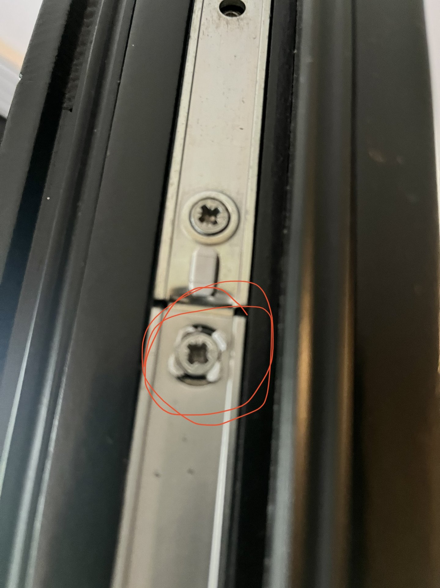

    Weiß jemand was das Plastik rundum der Schraube ist? Ist das eine Art Dübel? Muss nämlich eine austauschen weil das Plastik nachgibt und das Scharnier nicht mehr hält.
    Danke für euere Hilfe!

    Fensterbeschläge haben seit einigen Jahren je nach Hersteller Rastteile um Beschlagteile z.B. beim Vollautomatisierten Beschlageinbau schneller/einfacher Positionieren zu können. Die sind Rastteile aus oft aus Kunststoff und werden nur kurzfristig beim Beschlageinbau benötigt.
    Beim Ausbauen von Beschlagteilen leisten die "Wiederstand" und gehen (meist) kaputt, was aber nicht schlimm ist da es sich nur um temporäre "Hilfsbauteile" handelt.
    Der Satz macht keinen Sinn! Wenn Beschlagteile (Bänder) locker sind weil z.B. Befestigungsschrauben überdreht wurden tauscht man gewöhnlich die Schrauben gegen "Dickere" Reparaturschrauben aus.
