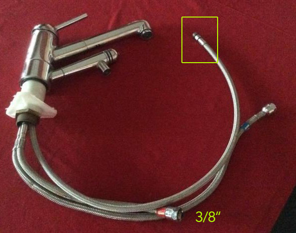

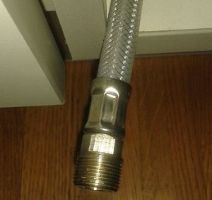

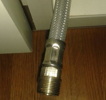

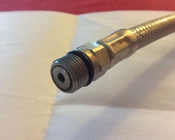

    Moin zusammen,
    hat jemand eine Idee was das genau für ein Anschluss ist? Als Größenvergleich ist ein 3/8-Anschluss zu sehen. Ich habe das Teil nicht hier, kann leider weder testen, noch messen.
    Danke!
    EDIT: Ja, es sieht aus wie ein ganz normaler Anschlussschlauch für einen Wasserhahn von unten, der Hersteller pocht jedoch darauf dass es etwas exotisches und extra patentiertes ist was zu nichts passt..

    Kurzform: Ich habe eine hochwertige 4-Wege-Armatur im Einsatz (warm, kalt, gefiltert, gefiltert gesprudelt). Standardisierte Anschlüsse, M10 von unten. Ich benutze aber bisher nur 3 der Anschlüsse und hätte nun gerne einen Karbonator. Die Firma von der ich die Armatur habe (B**ta) bietet aber nur welche mit Kühlung an (sehr groß, sehr teuer). Es gibt diverse "Bastellösungen" auf dem Markt vor denen ich aber Angst habe (Gesundheit/Wasserschaden).
    Nun bietet eine Firma einen ordentlichen und hochwertigen Karbonator an, jedoch nur zusammen mit (sehr teurer) Armatur. Über die Anschlüsse gibt es bewusst keine Infos, man will ja Komplettpakete verkaufen. Man kann den Karbonator als Ersatzteil bestellen aber der hat angeblich patentierte und zu nix kompatible Anschlüsse. Anrufe bei vertreibenden Fachbetrieben ergaben dass der Anschluss keinesfalls unüblich sei (genauere Infos nicht). Eine sofortige Preisanfrage nach den entsprechenden Teilen plus "DEM ADAPTER" bei dieser Sanitärfirma (hätte ich gerne alles sofort zusammen bestellt), führte mal wieder zur lustlosen Weiterleitung an den Hersteller mit der anschließenden Info dass das ja alles nicht an fremde Armaturen passe.
    Nun habe ich über diverse Ecken ein Bild von der Armatur mit dem "patentierten" Anschluss bekommen - zu deren Gegenstück ich einen Adapter suche...

    Ich würde mir in dem Fall den Karbonator per Versand (daher mit Rückgaberecht) bestellen und dann konkret feststellen, um welches Gewinde es sich handelt!
    Evtl. ergeben sich dann auch ganz andere Anschlußlösungen (unter Umgehung eines evtl. wirklich nicht einfach zu beschaffenden Adapters).

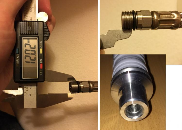

    Ich denke eher SirSydom meinte den Rohling (nach Abdrehen auf passende Basisgröße?) durchzubohren (damit das Wasser durch kann) und anschließend ein Außengewinde zu schneiden. Klingt gar nicht schlecht als letzte Lösung, Gewindelehre habe ich da, dann werde ich das mal austesten mit dem Bestellen und messen...

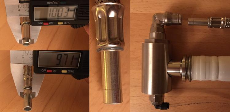

    So, das ging schneller als gedacht, erst mal der streng geheime und patentierte Anschluss :mega_lol:
    Aber eine Frage zum Karbonatorzulauf hätte ich noch mal, was ist das?
    Das scheint ein sogenannter 10mm "IQS-Steckverbinder" aus Edelstahl zu sein (auf der anderen Seite 3/8 fürs Eckventil). Steckt man das mit viel Kraft zusammen? Kriegt man das wieder auseinander? Wenn man in die Mechanik guckt, sieht das nach einem Einwegschnapper aus.

    Auf dem zweiten Foto sind beide Teile dieser Steckverbindung zu sehen. Meine Frage nur: kriegt man das wieder auseinander?
