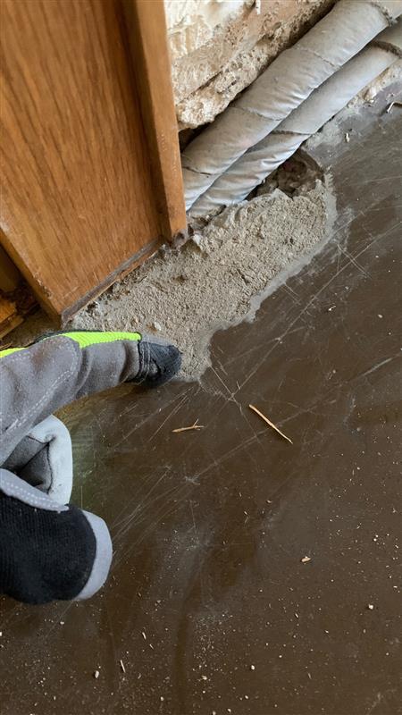

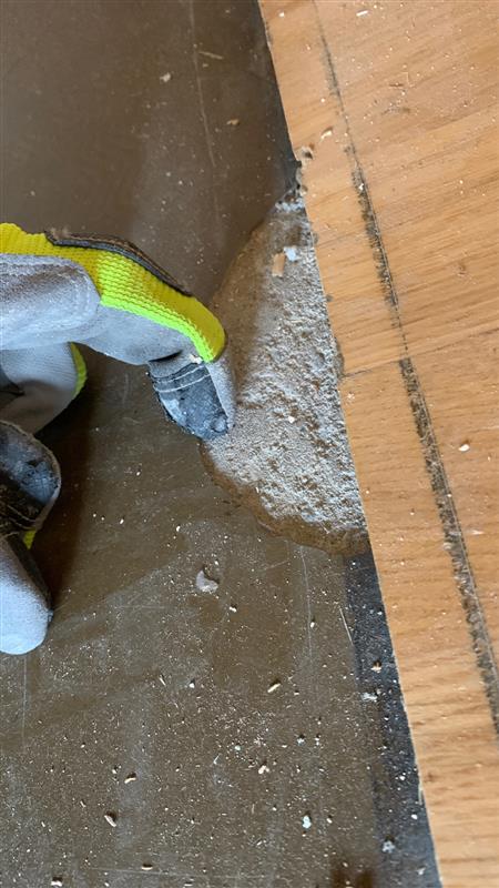

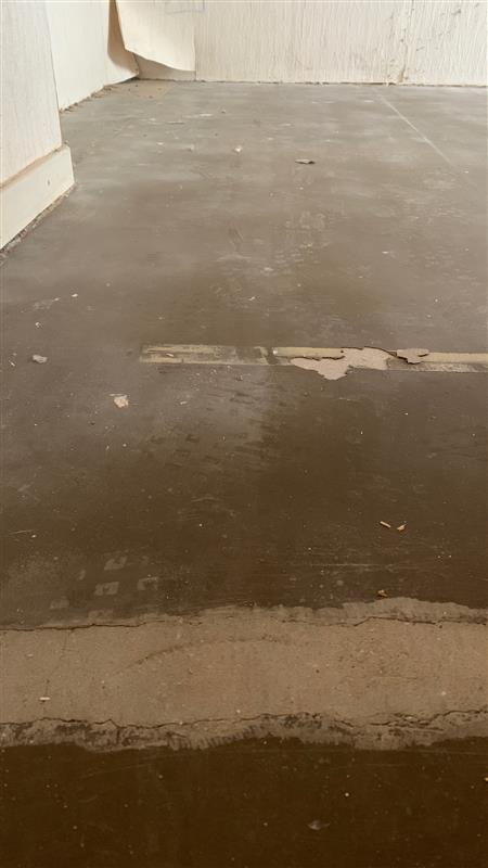

    Hallo und guten Abend zusammen,
    wir renovieren gerade eine Wohnung in einem Haus, gebaut in den 50er Jahren. Heute habe ich den gesamten, alten Parkett entfernt. Darunter kam diese Schicht auf dem Beton(?) zum Vorschein. Wir wollen wieder neuen Parkett drauf legen. Muss das Schwarze da weg und was neues drauf, oder können wir unseren neuen Parkett einfach darüber verlegen?
    Besten Dank für eure Antwort im Voraus!

    Es könnte bituminiertes Papier/Pappe sein.
    Befindet sich darunter ein Keller oder ein Wohnraum?
    Sofern darunter ein Wohnraum ist und der Boden sehr eben könnte Fertigparkett auf eine Unterlagsbahn verlegt werden.
    Besser wäre zB eine Holzfaserdämmplatten zur Trittschalldämmung.
    Bei einem darunter befindlichen Kellerraum ist Wärmedämmung sinnvoll.
    Es hängt von der möglichen Aufbauhöhe und den übrigen Bedingungen ab.
    Wie war der vorherige Boden verlegt worden? Gab es keinen Estrich oder Dämmung?

    Hallo Andreas, vielen Dank für Deine Antwort.
    Hallo Andreas, vielen Dank für Deine Antwort. Ja, darunter ist eine weitere Wohnung, die aktuell aber unbewohnt ist (quasi ein Keller).
    Davor war auf dieser braunen Schicht ein bahnenweise 3-4mm dicker, weißer Schaumstoff verlegt worden. Darauf lag dann das Parkett.
    Der Heizungsinstallateur sagt, er wird diese Schicht für die Leitungen durchfräsen/wegstemmen, Leitungen verlegen, seine Schlitze schließen und dann den Boden aufgießen (über diese braune Schicht).
    Danke für den Tipp mit den Holzfaserdämmplatten. Da ich nicht weiß, wie lange die Räume unter uns noch unbewohnt bleiben, werde ich vermutlich auch über eine Wärmedämmung nachdenken müssen.

    Habe ein ähnliches Bild vorgefunden, als wir kürzlich unseren Parkett entfernt haben. Bei dem braunen Zeug könnte es sich - und da schließe ich mich der Meinung des Vorredners an, tatsächlich um bitumiertes Papier handeln. Würde es jedenfalls komplett entfernen, bevor ihr da wieder drauf aufbaut. Am besten einmal alles raus, richtig machen und dann lange Zeit Freude dran haben.
