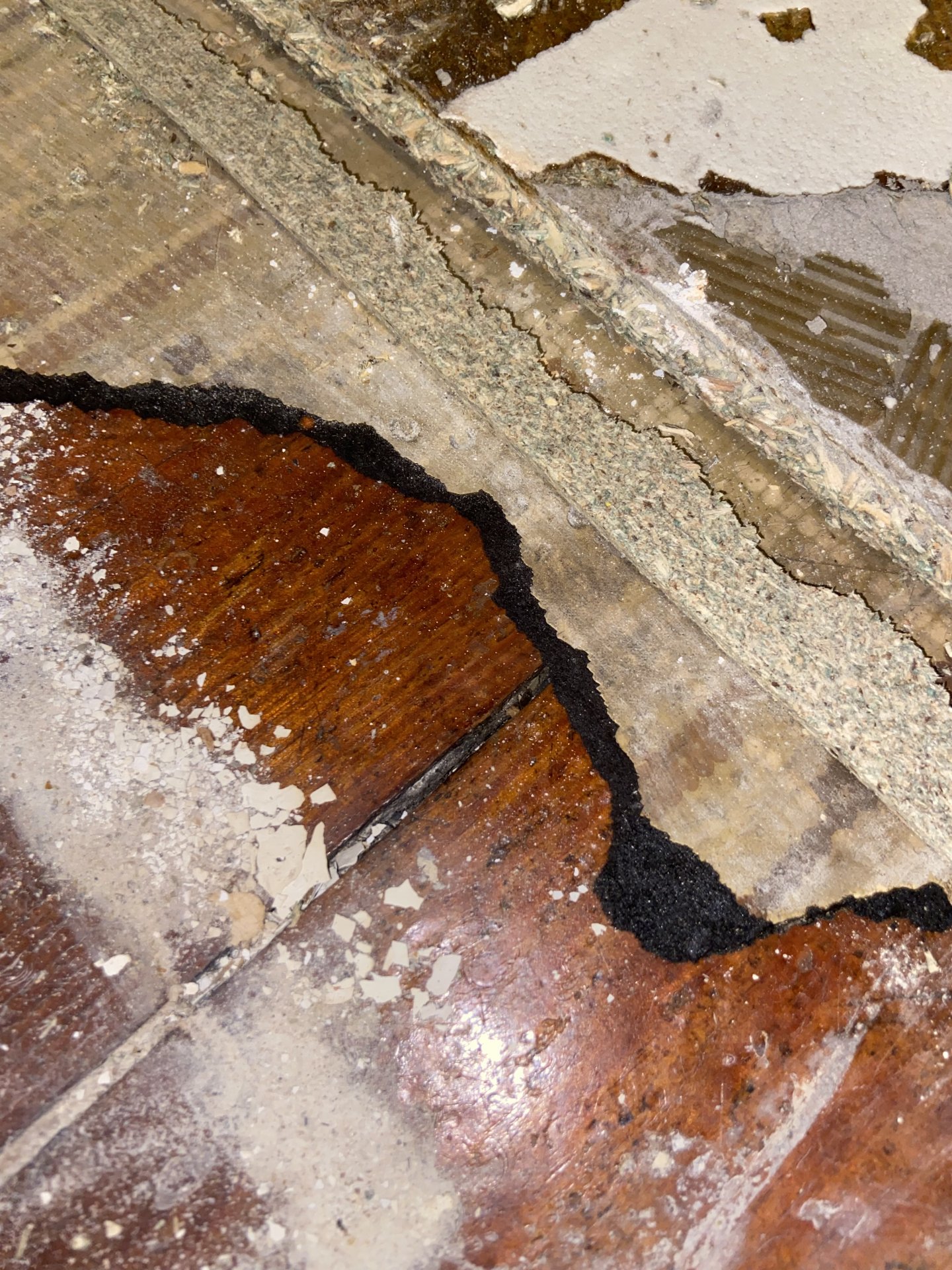

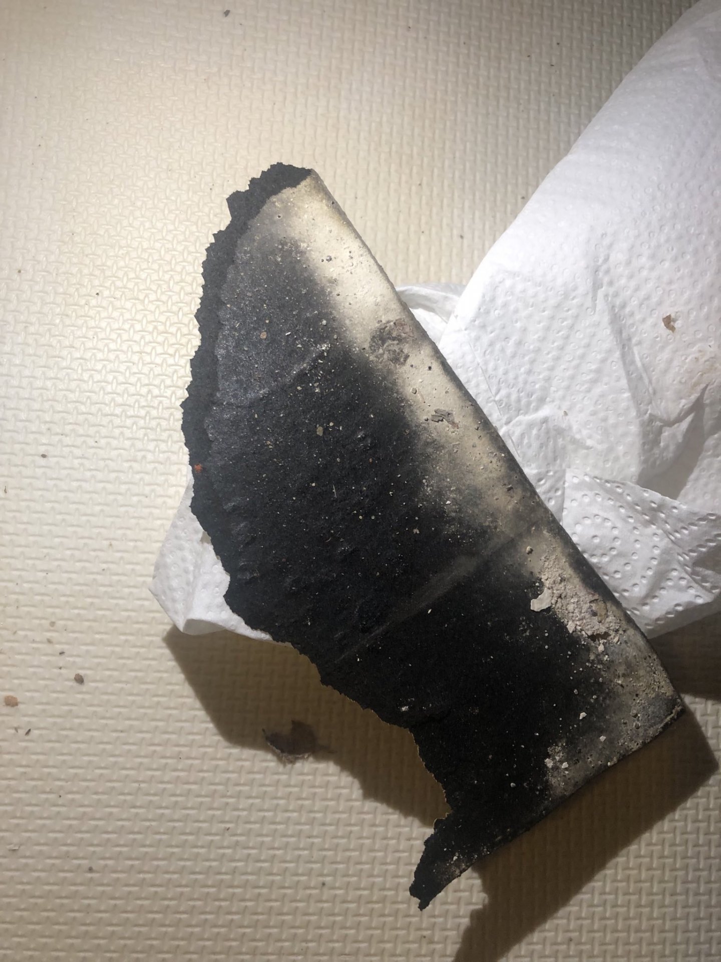

    wir haben gestern angefangen einen alten Holzboden von darüberliegende Schichten zu befreien. Unter OSB Platten kam uns dann dieser Boden entgegen und wir haben uns gefragt, ob wir einen Asbesttest machen sollten bevor wie ihn rausnehmen.
    Weiß vielleicht jemand was das für ein Boden ist und insbesondere wie die Unterseite bzgl Asbest einzuschätzen ist?
    Hier Vorder- und Rückseite:
    Danke und viele Grüße

    Ptobe nehmen, an ein Labor senden und abwarten

    Ja, das hatten wir tatsächlich vor, soweit etwas dafür spricht, dass dort Asbest drin ist.
    Ich habe aber nochmal recherchiert und mir scheint, dass es sich um einen Linoleum-Boden in Verbindung mit einem Bitumenkleber handelt. Allerdings könnte der Kleber wohl auch Teer sein und dann bestünde PAK-Gefahr. Kennt sich vielleicht jemand damit aus?

    Wenn dir jemand sagt er würde das alles auf den Bildern sehen, dann hat dich derjenige angelogen. Ob er sich auskennt oder nicht darfst dann selbst entscheiden.

    Genauso sah unser Estrich auch aus. Nach Google Recherche habe ich Gussasphaltestrich vermutet. Das war es dann auch. Habe ein Stück im Labor testen lassen, demnach war es nicht PAK belastet. Soweit ich weiß wurde bei sowas auch nie Asbest verwendet - höchstens natürlich im Kleber.
    Entsorgung war mit 65€/Tonne relativ günstig wie ich finde.
