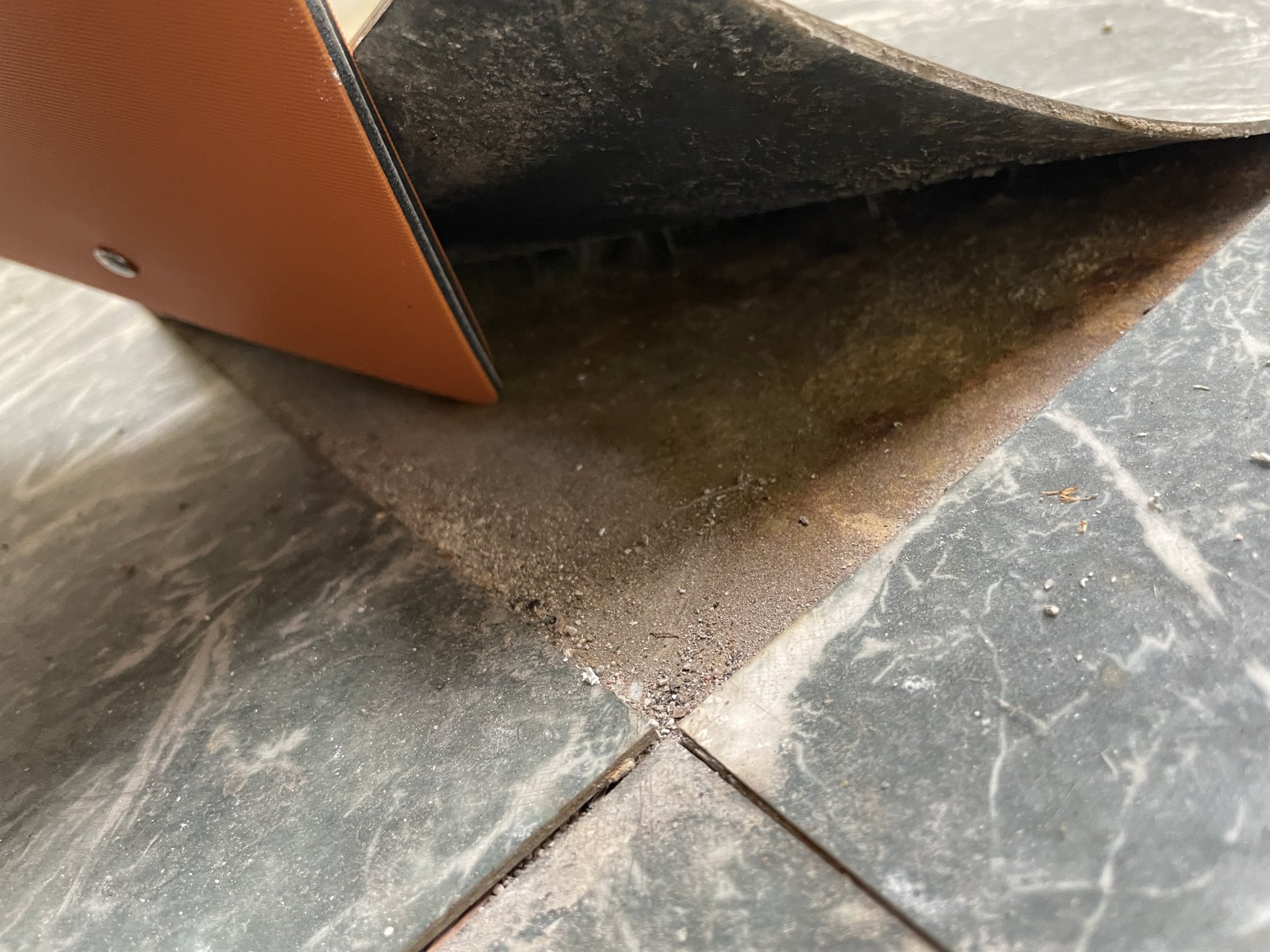

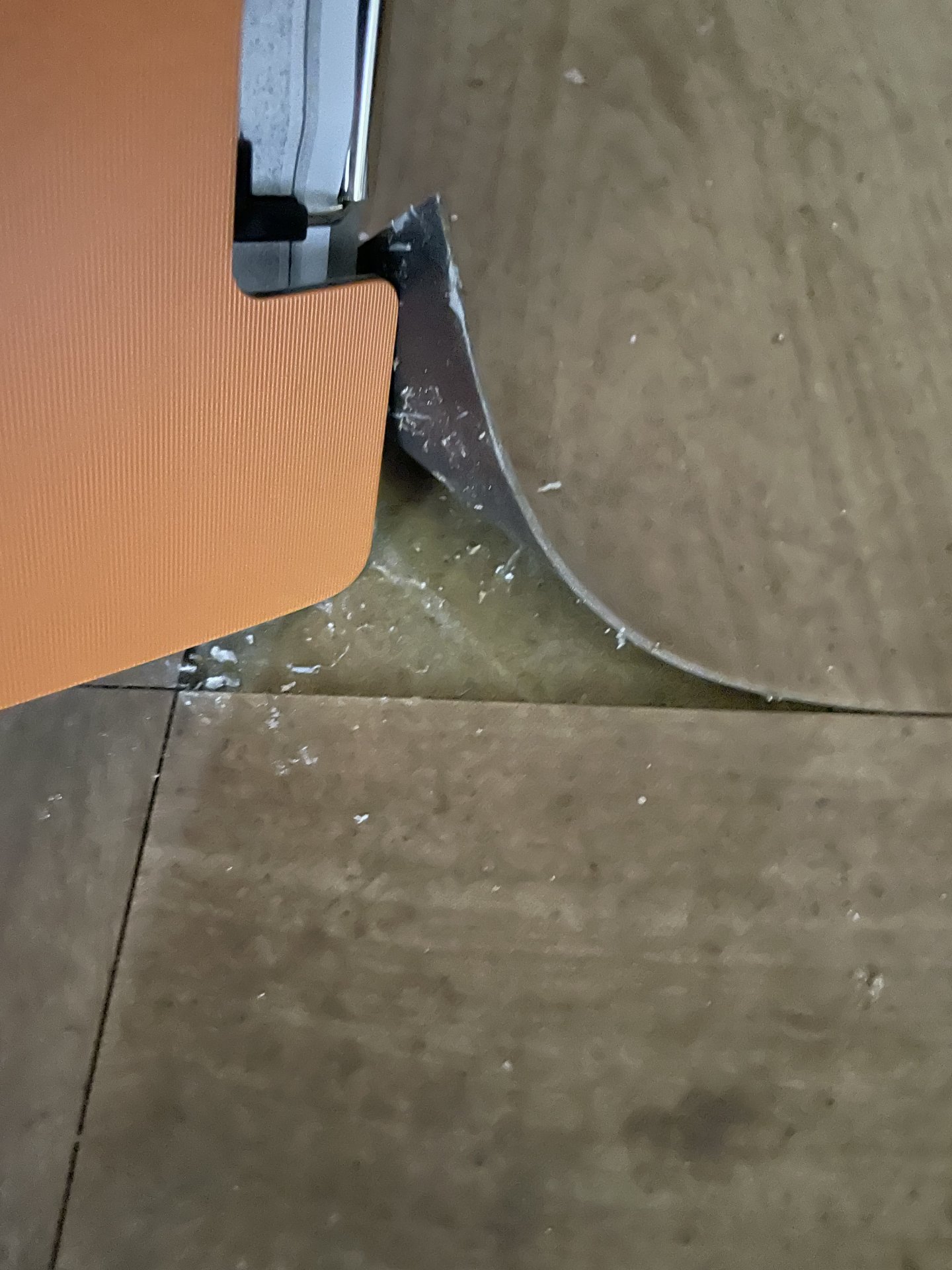

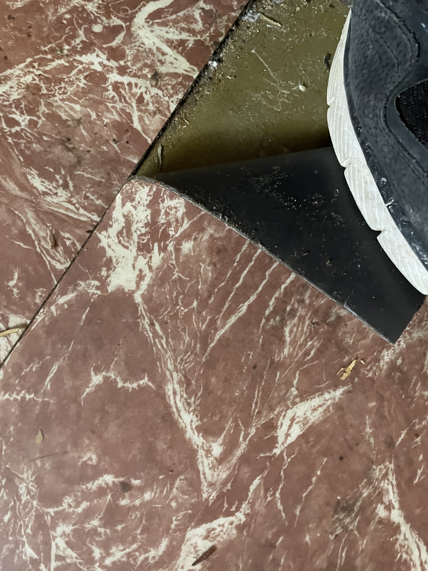

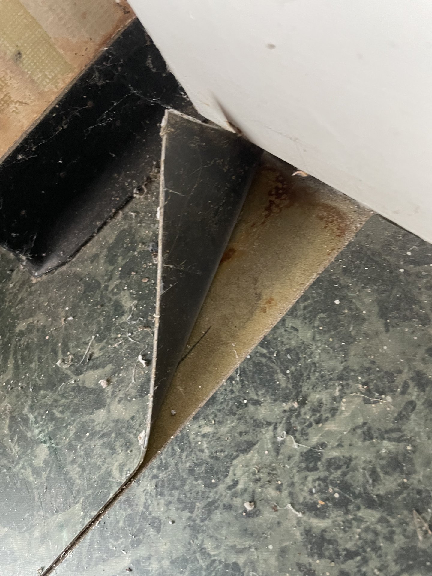

    Was ist das für ein Bodenbelag? PVC , Vinyl? Baujahr ca.1965
    Ist Asbest da drin zu erwarten?

    Es ist nervig, auf immer dieselbe Frage, die gleiche Antwort geben zu müssen:
    Probe >>> Labor >>> Entscheidung

    Antwort: Sieht wie ein PVC Boden aus.
    Asbesthatigkeit kann hier leider keiner Abschätzen, wenn du nicht zufällig noch einen Karton davon im Keller findest wo Hersteller, Herstelldatum, etc. drauf stehen hast. Asbest sieht man leider nicht mit auf Fotos. Und da diese Frage hier mehrfach täglich gestellt wird (Suchfunktion nutzen!), ist das mit dem Asbest hier eher schon ein Running Gag.

    Ich lehne mich aus dem Fenster und Stürze wie in Prag, aber:
    Bei dem Muster und der Form der Platten würde ich Asbest erwarten, das sieht exakt so aus wie die üblicherweise belasteten Platten aus den 60ern.
    Test um auf Nummer sicher zu gehen, sowieso. Aber ich würde einfach von der Optik her nicht dran rumsägen und mich darauf einstellen, dass es deutlich teurer wird.
