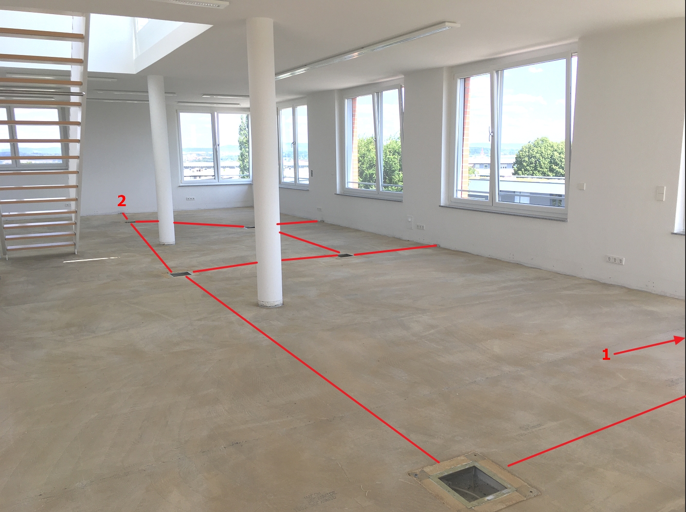

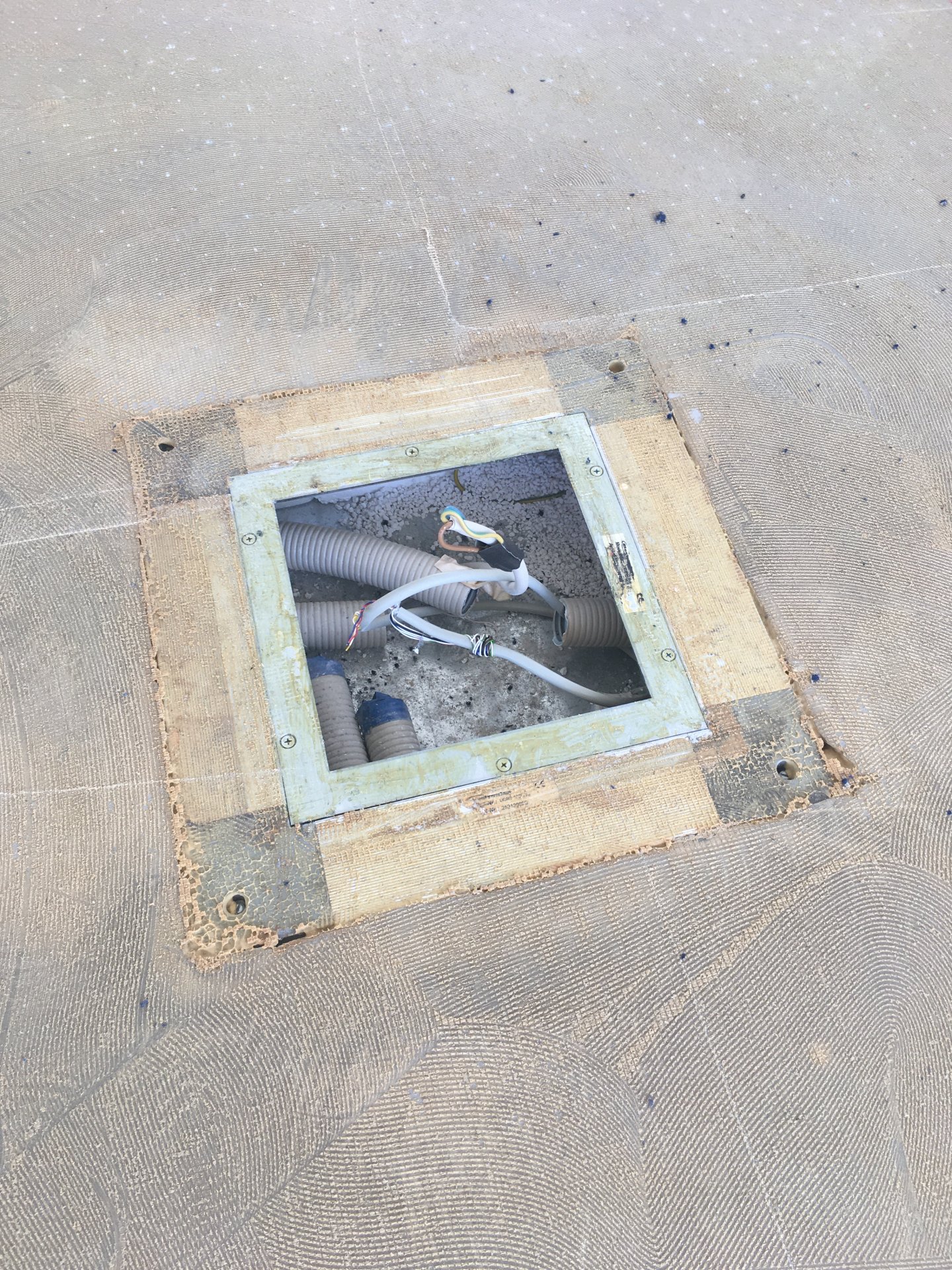

    ich habe ein paar Bodentanks, die ich entfernen möchte. Jetzt hatte ich vermutet, dass ich wenn ich die rausnehmen den Estrich von der Seite sehe. Ich sehe aber alles mögliche, nur nichts was ich erwartet hätte. Kann mich jemand aufschlauen wofür das alles da ist und ob das so aussehen sollte? Ist die Aussparung im Estrich vielleicht einfach deutlich größer als der Bodentank und ringsrum aufgefüllt?
  2. #2 Fred Astair, 04.07.2020
    12.163
    6.105
    Du wohnst in einem Büro?
    Das ist ein klassischer aufgeständerter Doppelboden, der Dir die Freiheit der nachträglichen Um- und Neuverlegung von Leitungen aller Art gibt.
    Hätte ich auch gern gehabt, erfordert aber eine größete Geschisshöhe und kostet...
    Nicht benötigte Bodentanks verschließt Du nach dem Ausbau durch entspr. Platten.

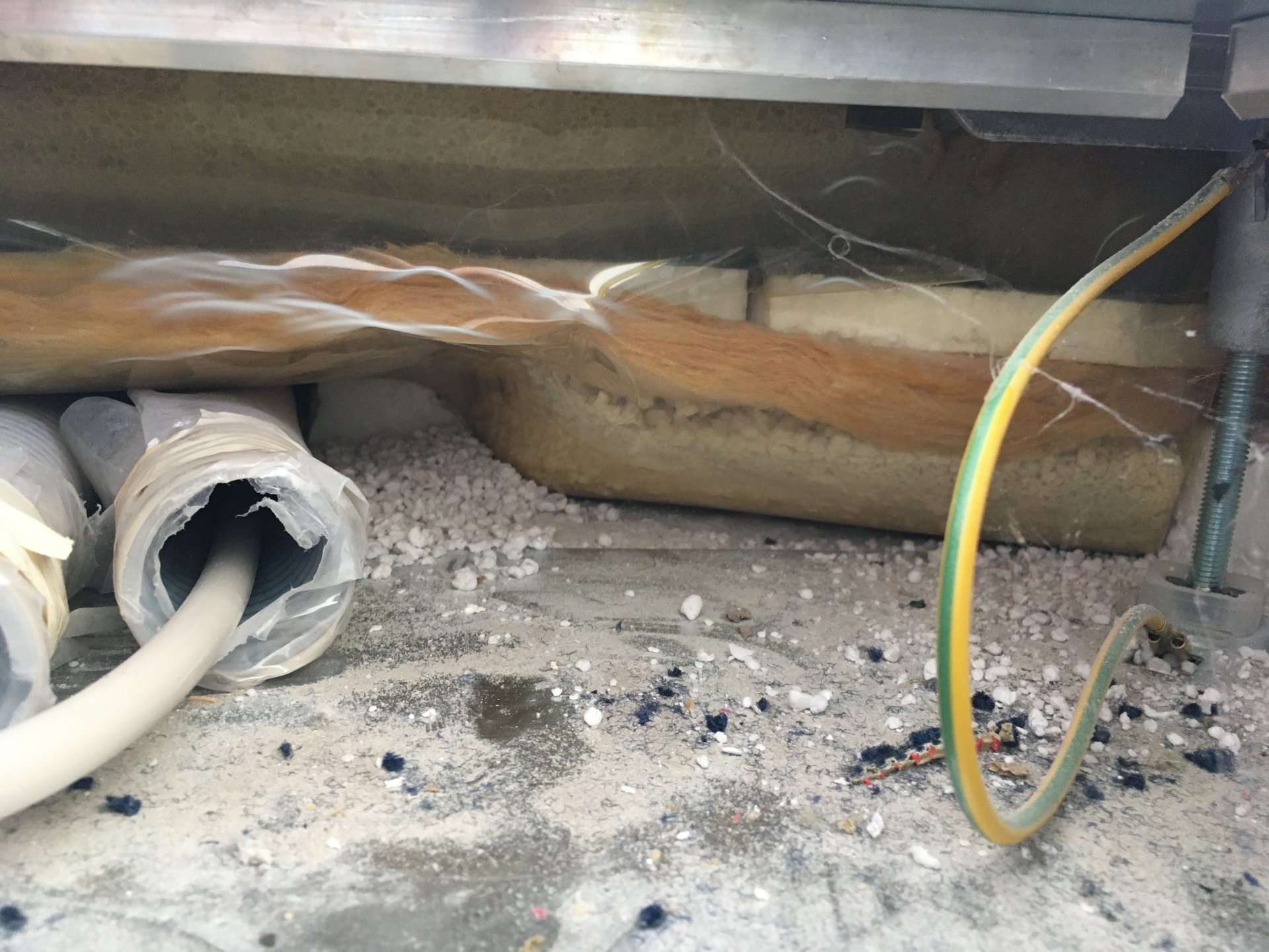

    Für mich sieht das so aus als ob eventuell der Bereich um den Bodenkampf (lass ich jetzt auch mal so stehen) mit Styropor oder XPS unterfüttert ist. Vielleicht ein Versuch dass es da weniger zieht oder staubt .
    Es gibt auch gekapselte Bodentanks mit Dämmung / Vlies etc.
    Ob ein richtiger Estrich drin ist , vermutlich nicht und du schaust auf die bodenplatte / Decke.
    du kannst aber ein paar Felder vom Boden rausnehmen und genau nachschauen
  6. #6 Fabian Weber, 04.07.2020
    15.376
    5.961
    Für mich ist es ein klassischer Estrich auf Dämmung, der Bodentank ist auf die Rohdecke aufgeständert und rund um den Tank wurde die Dämmung mit verschiedenen Materialien angestückelt.
    Die Folie wurde seitlich hochgezogen, damit die Ausgleichsschüttung nicht rausrieselt.

    wo siehst du da nen Estrich ?
  8. #8 Fabian Weber, 04.07.2020
    15.376
    5.961
    na das graue hinter der Folie vielleicht? Muss der TE mal klopfen.

    Nee, da hat Fibi vermutlich eher Recht, das ist kein Doppelboden, sondern Bodentank im Estrich - die Mini Kalotten oder Gewi sind zur Höhenjustage...

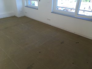

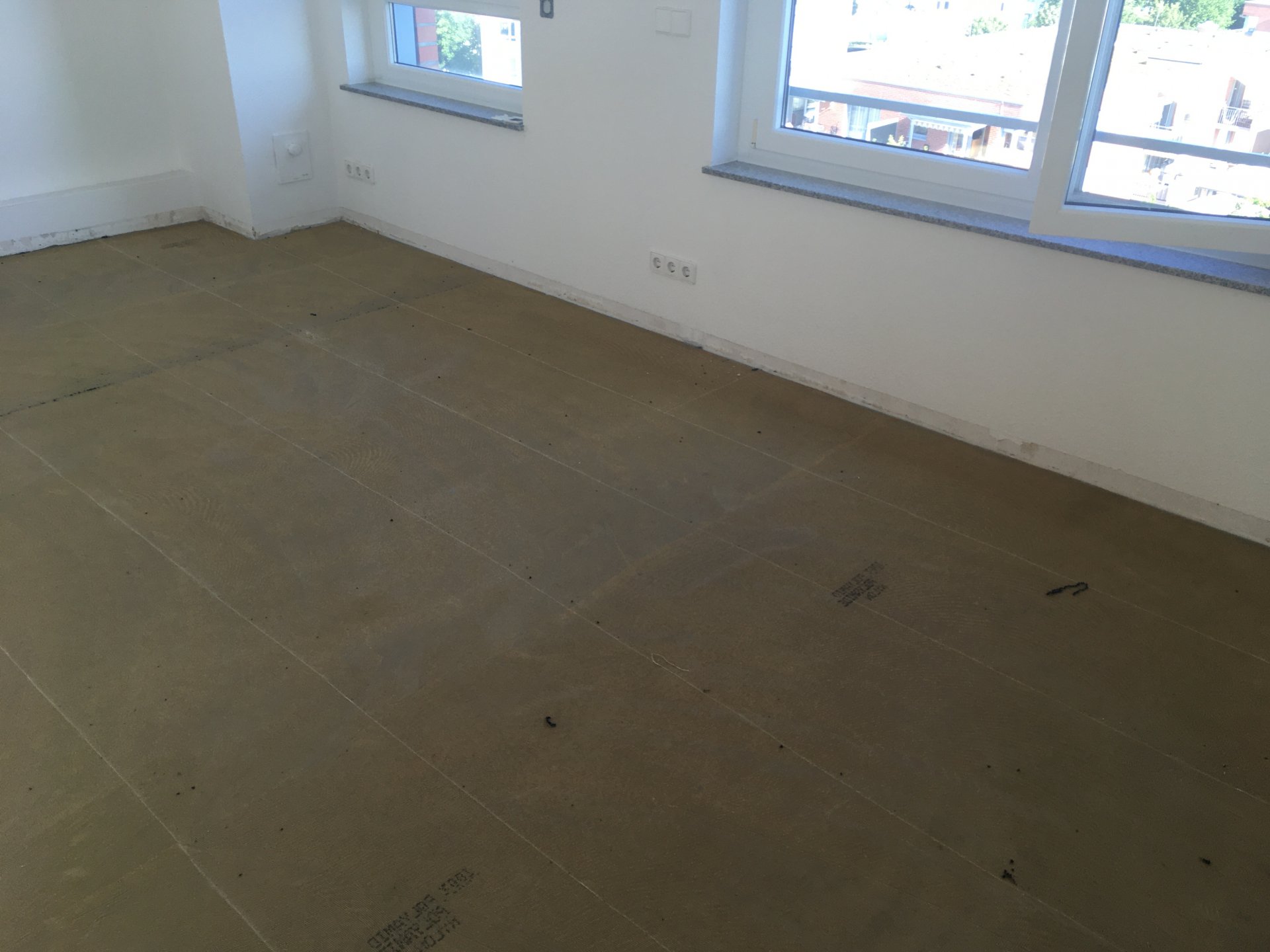

    Teppich seit gerade draußen. Nur die Bodentanks sind aufgeständert. Der Rest scheint "normaler" Estrich.

    Dann hast Du leider den Vorteil der Flexibilität nicht.
    Ich würde aber trotzdem im den Leerraum der Bodentanks nur Blindplatten einsetzen, um über die Schutzrohre mal etwas nachziehen zu können.

    Ich habe auch nicht vor, die Löcher vollständig zu versiegeln. Kann man die Leerrohre irgendwie verbinden? Im Moment laufen die nämlich über alle Tanks fortlaufend einmal über den ganzen Raum. Das würde ich gerne zum Verlegen nutzen, will aber komplett durchschieben können, wenn der Boden mal drüber ist.

    Im Kreis schieben will ich natürlich nicht. Die Tanks sind nicht nur untereinander verbunden, sondern auch an drei Stellen mit der Außenwand. Zwischen 1 und 2 möchte ich gerne weiterhin die Möglichkeit haben Kabel zu ziehen.
