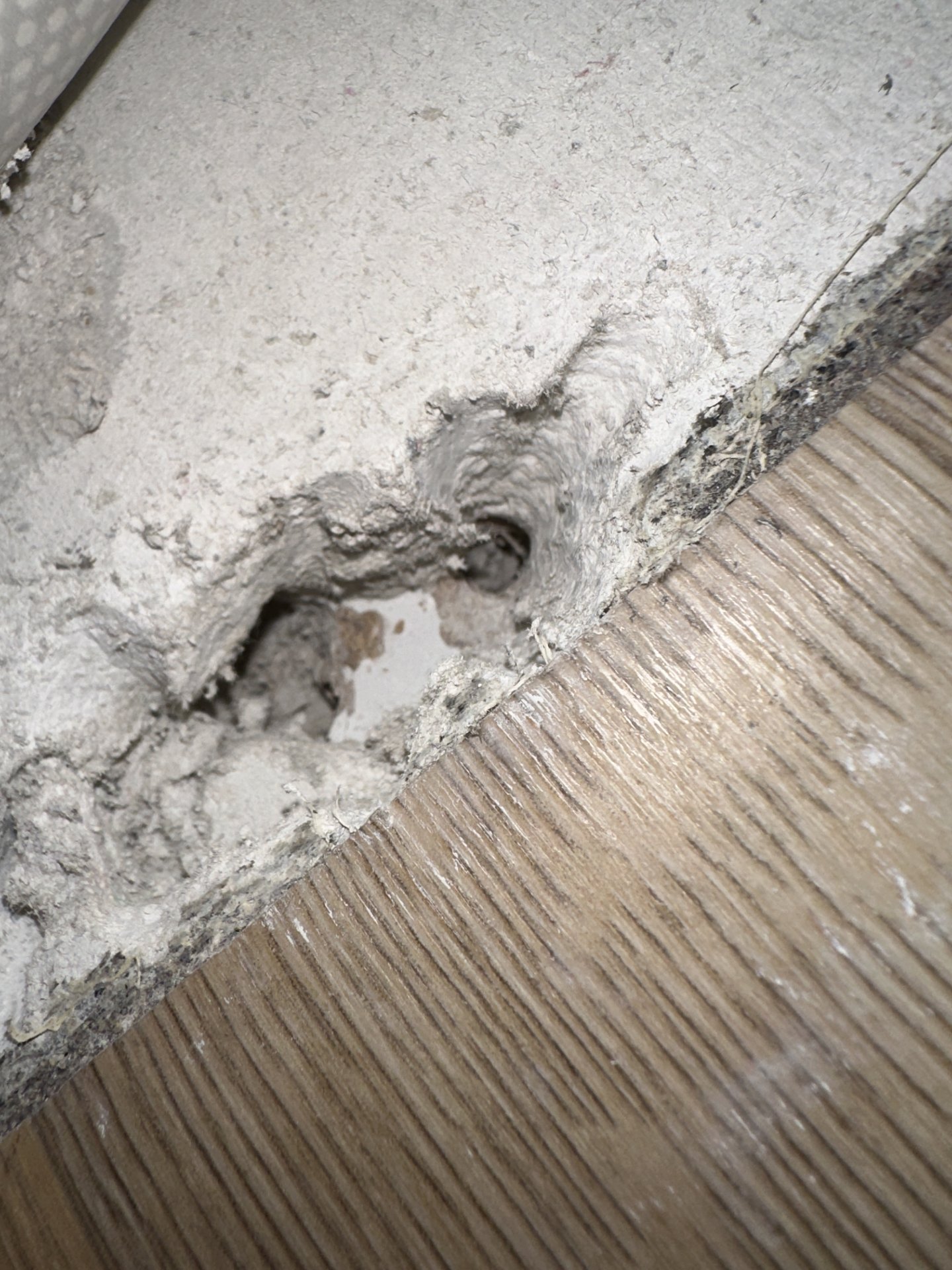

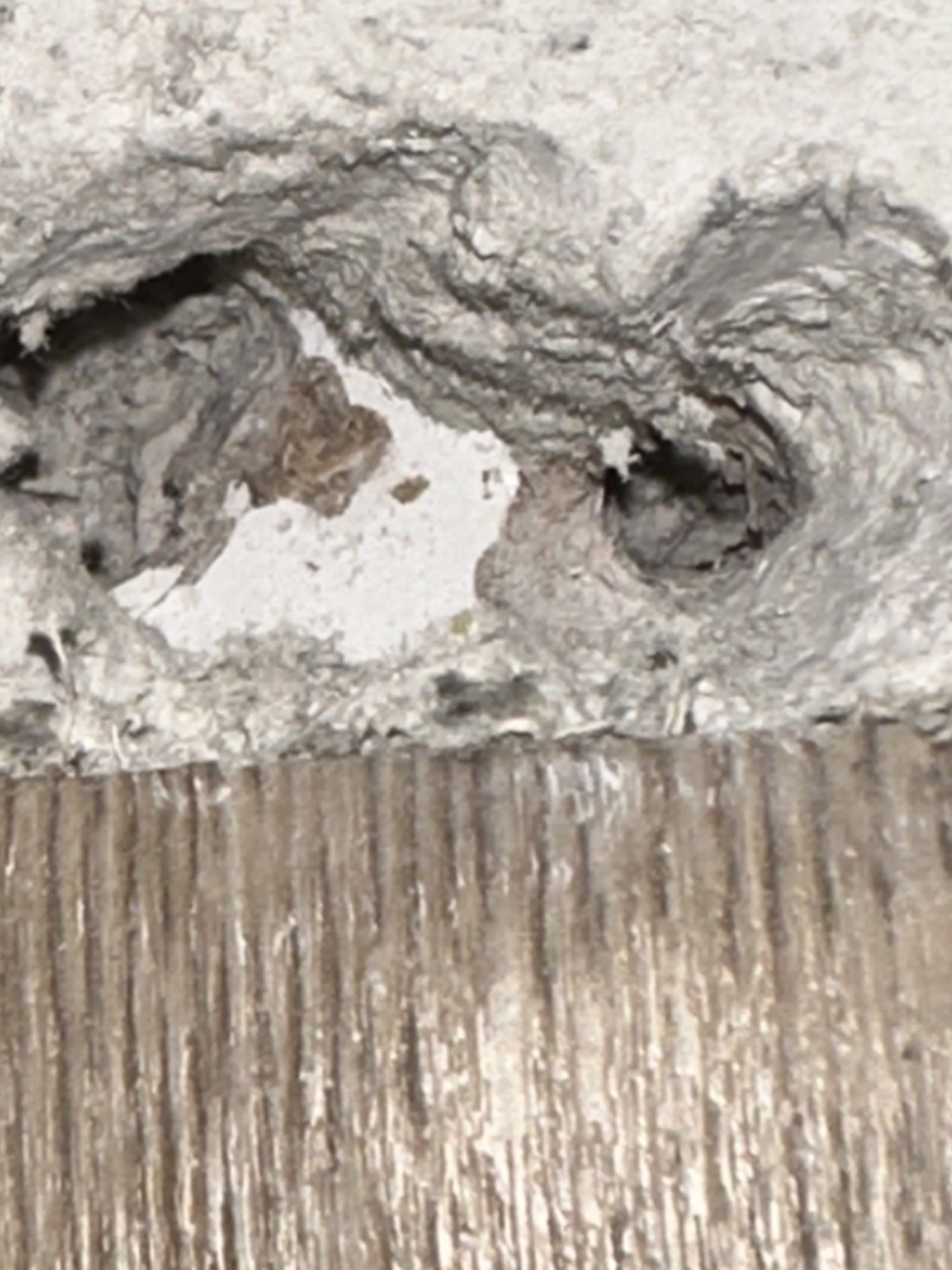

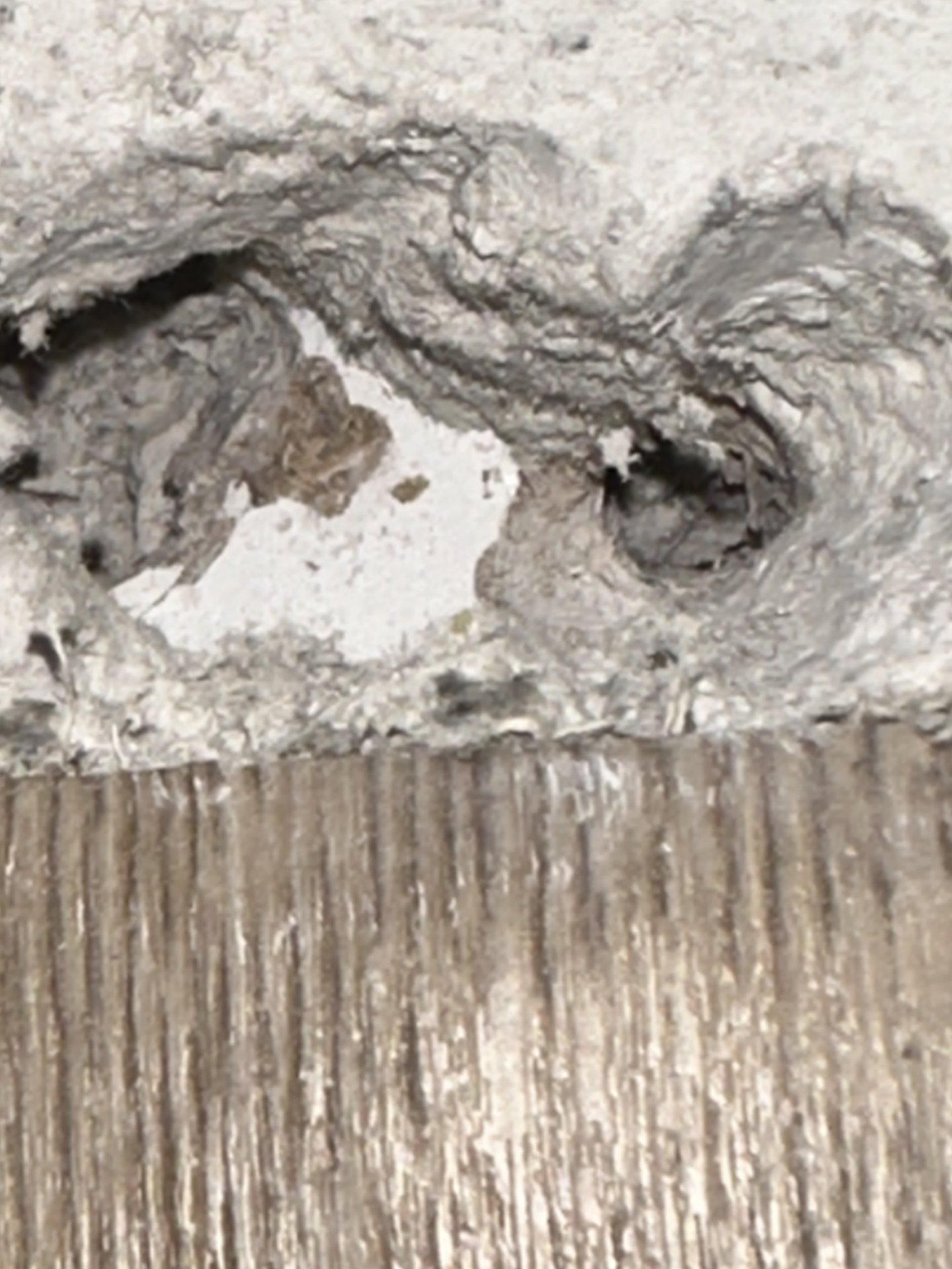

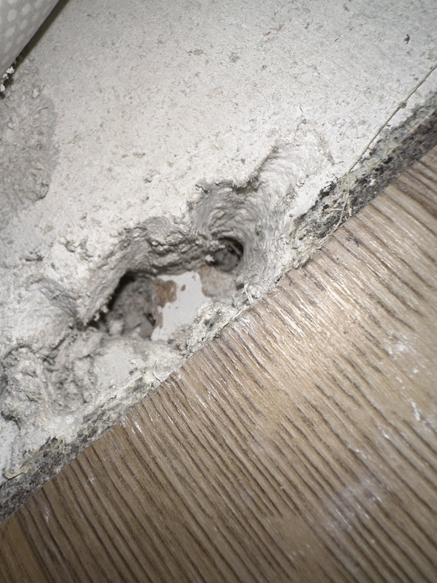

    Moin, ich habe eine Probebohrung im Fußboden des Dachgeschosses gemacht, da ich mal eine Fußbodenheizung einfräsen möchte. Haus ist Baujahr 85 steht in Niedersachsen. Mir ist aufgefallen, dass hier irgendwelche Trockenbauelemente verwendet worden sind. Meine Frage ist ob jemand einen solchen Aufbau schonmal gesehen hat und ob ich mir Sorgen um Schadstoffe wie zum Beispiel Asbest machen müsste.
    Lg
  2. Alex88
    6.519
    3.508
    Das scheinen Fermacell Trockenestrichelemente zu sein, bevor du fräst, kläre doch erstmal die Materialstärke, nachträgliches fräsen ist da nur bedingt möglich,
    Asbest enthalten die nicht

    Okay kannst du mir auch verraten, wieso man im Dachgeschoss keinen estrich gelegt hat sondern diese Platten ? War das früher normal ?

    Ist das eine Beton- oder Holzbalkendecke?
    Was ist schon normal, aber vielleicht wurde das DG nachträglich ausgebaut

    Stahlbeton Decke das Haus ist massiv gebaut

    Dann vielleicht nachträglicher Ausbau in EL

    Nein das wurde nicht nachträglich gebaut, laut bauuterlagen

    Dann vielleicht einfach ausbau in eigenleistung und der Bauherr tat sich damit leichter
    nach dem fräsen ist der Estrich halt nicht mehr das was er mal war, muss dir klar sein.
    Ich persönlich sehe wenige Vorteile beim fräsen insbesondere wenn man etwas eigenleistung einbringt
