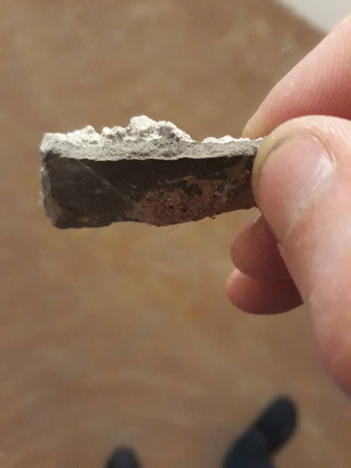

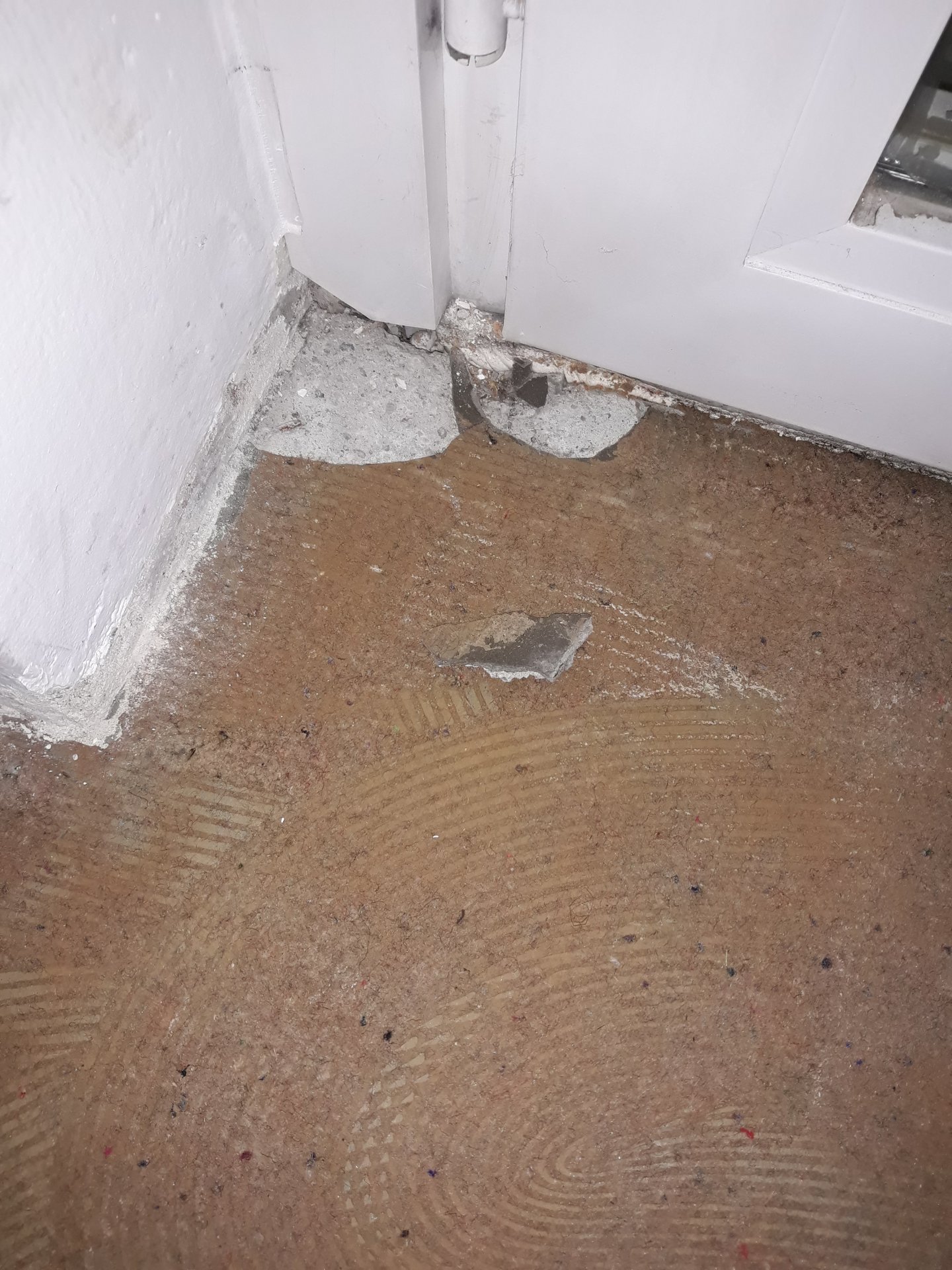

    im Zuge der Renovierung habe ich zwei Räume zusammengelegt. Hier habe ich nun das Problem, dass der Boden ca. 5mm höher ist, als im anderen Raum. Das müss ich natürlich ausgleichen.
    Im anderen Raum liegt Parkett, dass soll drin bleiben.
    In einer Ecke vom Raum hat sich eh schon wein wenig der "Belag" gelöst. Drunter kommt scheinbar die blanke Bodenplatte zum Verschein.
    Fragen: Was ist der gelöste "Belag" denn? Kann der Weg? Wenn ich die rohe Betonplatte hab, dann muss ich ja doch am Ende wieder etwas zum ausgleichen verlegen?

    Was war denn drauf ? Schaut wie mit zahnspachtel gezogen aus, Fliesenkleber ?
    Oder irgendeine ausgleichsmasse.
    Ja du hast es richtig erfasst, wenn du das wegreißt musst du wieder ausgleichen.
    Wenn du von betonplatte redest meinst du den Estrich oder

    Da war ein.... nennen wir es mal... Nadelfilz drauf. Und darauf nochmal ein Teppich.
    Keine Ahnung ob das Fliesenkleber ist... steinhart ist es auf jeden Fall.

    Achso verstehe, dann musst Du ja eh den ganzen Estrich rauskloppen. Da kannst Du dann bei Dielen auch mit Lagerhölzern arbeiten.

    Na wenn er jetzt schon 5mm zu hoch ist gegenüber der zweiten Raumhälfte und dann noch Dielen legen will....
  9. #9 simon84, 25.11.2018
    23.038
    6.790
    Ach so meinst du das :) Ja da ist wohl was dran. Einmal raus und neu rein wird guenstiger werden als alles andere.

    Was mich halt wundert: diese vermeintliche Estrichschicht ist nur ca 5mm dick. Darunter kommt die Bodenplatte.
    Also wenn ich das Parkett nicht direkt auf die bodenplatte verlegen will, dann kann ich die Estrich/Kleber Schicht eigentlich auch gleich drin lassen (und hab eine kleine Stufe im Boden).

    das ist mit Sicherheit noch nicht die Bodenplatte, sondern der Estrich. Das sieht ma schon alleine daran, wie der Türrahmen unten verschwindet.

    OK, dann hau ich das Zeug (was auch immer das ist) Mal raus :-)

    Das alte Gelbliche ist der alte Kleber für den Belag der drauf war. Kann sein, dass der innen drin eher grau als gelb ist. Der klebt mit Sicherheit nicht direkt auf der Bodenplatte, sondern auf dem alten Estrich.
    Der alte Estrich hat so zwischen 4 und 8 cm, je nach Baujahr. Darunter wird dann noch 2-6 cm Dämmung sein - je nach Baujahr. Welches Baujahr ist denn die Hütte? Ist der Bereich unterkellert?
    Wenn du echten Dielenboden möchtest: Alles raus, Lagerhölzer mit Zwischenraumdämmung rein und darauf die Dielen verlegen.
    Bei Parkettboden gibt es verschiedene Möglichkeiten. Die billigste wäre, nur den Kleber abzuschleifen und Parkett auf den alten Estrich zu kleben - wenn er noch heile ist. Ergibt aber (je nach Baujahr) einen schlecht gedämmten und damit eher kalten Fußboden.

    Genauer Aufbau des Estrich, z.B. damit du weisst wie gross dein Schuttcontainer sein muss und um welches Material es sich handelt, und vorher auch mal überlegen ob da evtl. Wasser, Heizungsrohr oder Elektrokabel drin liegen könnten !
    Sieht aufs erste zwar aus wie stinknormaler Zementestrich, aber manchmal gibt es auch noch eine Schüttung darunter usw.
