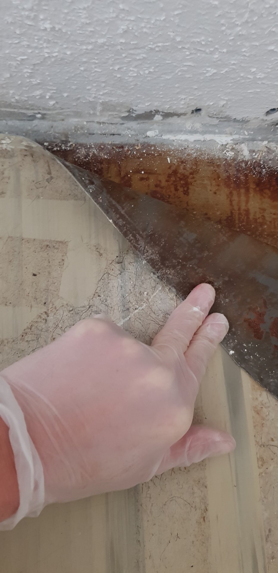

    Hallo sehr geehrte Foren-Gemeinde,
    ich habe vor in einem Zimmer den Teppich zu ersetzen. Das Haus ist ca. von 1968. Unter dem aktuellen Bodenbelag haben wir eine Art Linoleum, Vinyl, PVC? Das Material ist als Auslegeware (wohl von der Rolle) vollflächig verklebt, biegsam und lässt sich relativ leicht lösen. Vermutlich ist der Boden seit Beginn mit dem Estrich verbunden.
    Ich habe euch Bilder angehängt.
    Muss ich mir hier Gedanken in Richtung Asbest machen? Oder ist eher Vorsicht geboten, wenn es plattenartig wäre?
    Ich danke euch vorab für eure Hilfe :)

    Und wenn der Boden asbest enthält, wo ist das Problem, wenn du ihn beschädigungsfrei runterziehen kannst und in einem luftdichten Sack verpackt zum Wertstoffhof bringst?

    Ich würde sagen kein Asbest. 1968 passt zwar schon in die Asbest Geschichte.

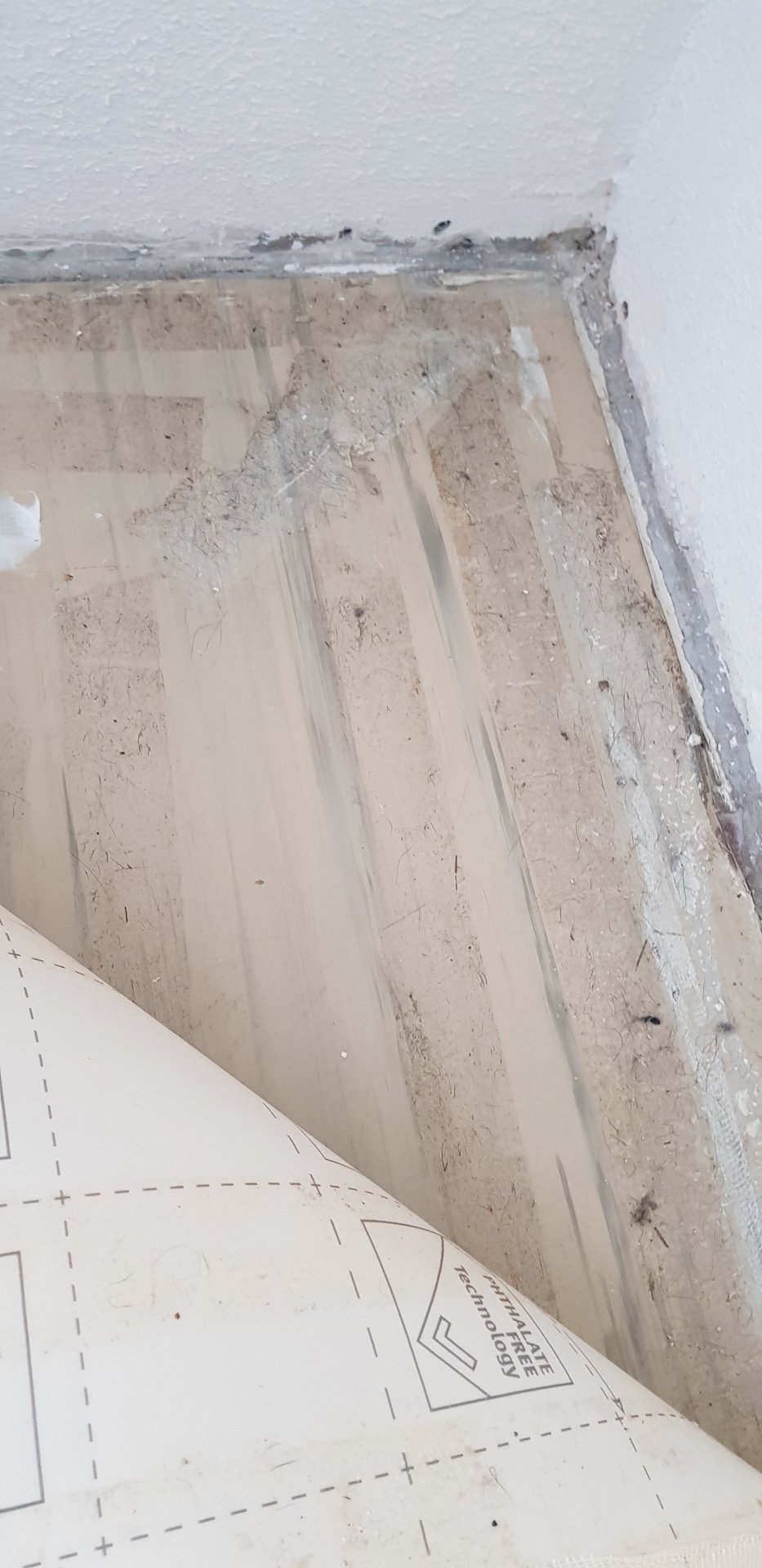

    Der rote Klebstoff wurde für Linoleumbeläge verwendet, also kein Asbest. Bei dem anderen Bild werde ich nicht schlau?!
    Hast Du die Möglichkeit noch weitere Bilder online zu stellen?

    Ich glaub das mit dem "phtalatfrei" muss ja offensichtlich der neue Boden sein.

    @Nauer sorry, ja ich hatte den PVC hochgeklappt, damit man den Belag sieht. Der ist von 2015. Die Rückstande auf dem Boden sind Reste von doppelseitigem Klebeband.
    Die Böden sind anscheinend überall im Haus verklebt und niemand hat sich da je gefragt. In einem Raum meiner Eltern hatten wir den Boden auch mal teilweise entfernt, weil Wellen drin waren. Meiner Erinnerung nach ließ dieser sich mit dem Cutter-Messer schneiden und aufrollen. Ähnlich wie Linoleum oder PVC?

    Floor Flex sind eher fest mit cutter schneiden und rollen geht normal nicht, es gab aber auch noch cushion pvc das war auch Asbest gebunden, sie müsten mal an der Unterseite schauen bzw wenn der Belag Mehrschichtig ist auch ohne Asbest und leicht lösbar ist der Asbest gebundene Belag auch nicht.

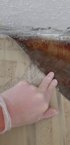

    @SIL Der Belag ist meiner Meinung nach (siehe Bild 2) einschichtig und hat keine extra Schicht auf der Unterseite. Im Prinzip sprechen also die Argumente: Flexibel, keine Platten sondern Meterware, lösbar, schneidbar, relativ deutlich gegen Asbest?
    Ich bin halt in der Richtung unerfahren / vorsichtig und meine Mutter ist leider vor längerer Zeit verstorben und kann mir zu dem Hauskauf leider nicht mehr viel mitteilen :(

    Wenn du Angst hast kannst du eine Probe zur Analyse einschicken.
    Vermutlich ist aber der Kleber giftiger, auch wenn er kein Asbest enthält kann da alles möglich drin sein.
    Ich würde den alten Belag vorsichtig entfernen und gut ist. Wenn du nicht vor hast den Boden darunter zu schleifen oder sonstiges würde ich sonst garnix weiter machen.
