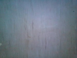

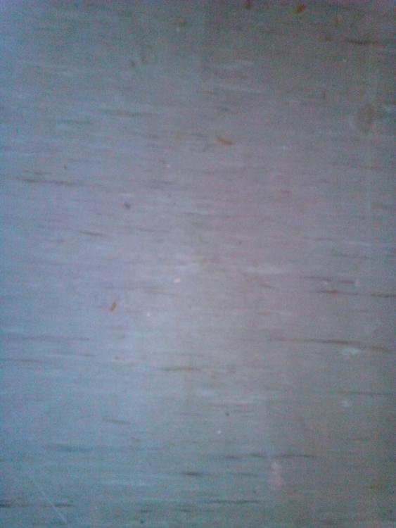

    Hier mal zwei Bilder von der Oberfläche des Belags. Sind mit dem Handy gemacht, daher nicht die beste Qualität
    Was ich so sehen kann mal zusammengefasst:
    - grau
    - Oberfläche sehr hart, weder weich noch kann sie eingedrückt werden. Stoßfest, scheinbar immun gegen Kratzer. Wenn man einen Löffel darauf fallen lässt, hört es sich fast wie Stein oder Fliesenboden an)
    - keine Abnutzungserscheinungen (entweder ist das Zeugs nicht aus dem Bj. 1974 oder extrem langlebig)
    - in einem Zimmer in zwei Bahnen verlegt (ca. 540cm Länge und ca. 130cm breite pro Bahn)
    - scheint fest mit dem Fußboden verbunden zu sein.
    - Es sind keine Fliesen (daher scheidet Floor-Flex wohl aus), es ist auch keine weiche Bahn bzw. hat nicht das bekannte Fliesenmuster etc., was dann wohl auch gegen Cushion-Vinyl spricht-
    - Was kann es dann sein? Da dieser Raum natrütlich auch bewohnt werden soll (ggf. später mal Kinderzimmer), wollen wir keine Schadstoffe darin haben.

    Ich könnte meinen Beitrag von oben jetzt noch einmal zitieren, aber das wäre ja langweilig...
    1. siehe oben
    2. PVC kommt hin - näheres sieht man an den Schnitt- und Stoßkanten! (ebenfalls siehe oben)
    3. Lass den Boden drin wenn er Dir gefällt und wenn nicht dann schaue Dir zuvor die Schichten an (auch siehe oben)

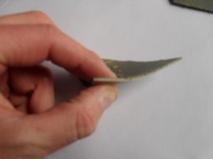

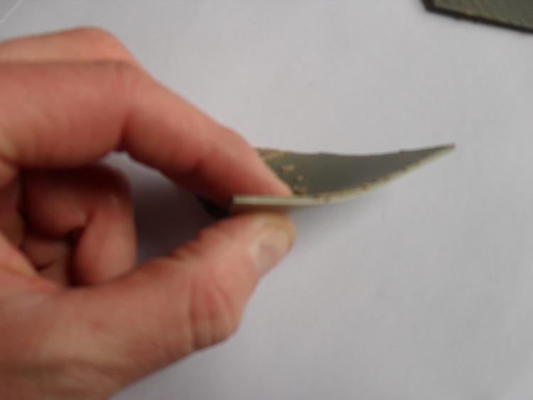

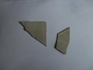

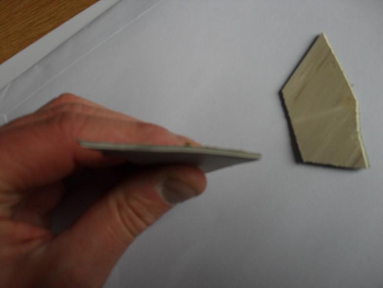

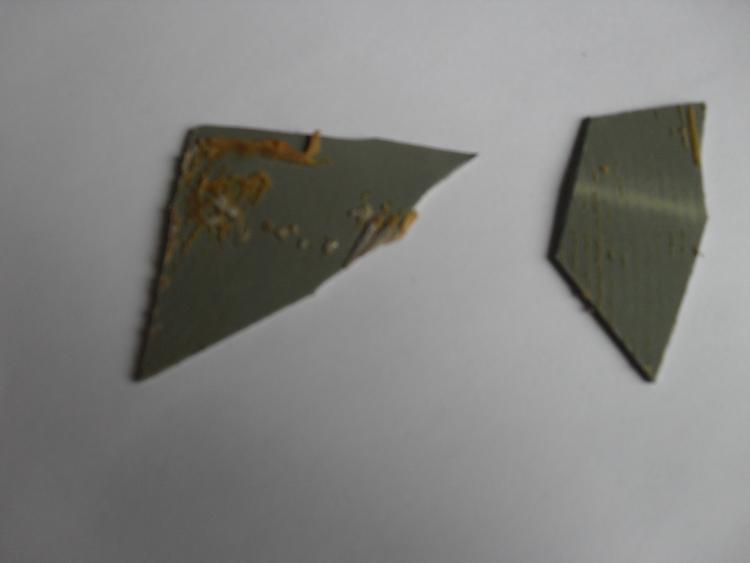

    So, war eben noch mal auf der Baustelle und habe ein Stück des Bodens (ging doch so einfach ab, hatte ich zunächst nicht gedacht) abgeschnitten.
    Er scheint nur aus zwei Schichten zu bestehen. Oberseite hellgrau, Uuterseite dunkelgrau.
    Sehr flexibles Material, reisst nicht und bricht nicht, Stücke lassen sich problemlos biegen. Ober- wie Unterseite sind fest und lassen sich mit bloßen Fingern nicht auseinandernehmen (zum Schneiden brauchte ich ein starkes Cuttermesser).
    Also...wohl eher normaler PVC-Boden, oder?
    Hier noch mal Bilder

    Ich habe zwar keine Ahnung warum niemand die Unterschiede von gucken und schneiden verstehen will, aber es ist ja auch nur ein PVC-Belag...
    Für alle anderen: Gucken reduziert jeglichen Aktionismus auf die Benutzung der Augen und heißt nicht rumfingern, schneiden oder zerpflücken!!!

    Ist nach Beschreibung und Optik unbedenklich weil PVC (siehe vorheriger Beitrag).
    Wohl tatsächlich falsch verstanden: Schnittkanten gibt es umlaufend an jeder Wand und bei wechselnden Belägen meist auch im Zugangsbereich.
