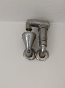

    kann mir jemand sagen was das für ein Gerät ist?
    Es tröpfelt so langsam vor sich hin. Muss ich das Warten(lassen) oder mir Sorgen machen?
    Wir sind ganz neu in das 70er Jahre Haus eingezogen und ich lerne die Eigenheiten gerade erst kennen :-\

    PS: ist im Bad im OG verbaut.

    Ne das ist ein sog. Rohrbelüfter der bei nicht Eigensicheren Armaturen (zb Badewanne Mischer) vor Rücksaugen in die Trinkwasser Versorgung schützen sollte
    wenn er tröpfelt kannst du nur mit Essig Spray probieren
    Entfernung bzw Stilllegung am besten durch fachbetrieb machen lassen

    Wenn die Teile tröpfeln sind die in der Regel Defekt. Es gibt zwar immer noch Ersatzteile, dürfen aber eigentlich nicht mehr getauscht werden. Stagnierendes Wasser ist immer ein Gesundheitsrisiko. Von daher besser alle Leitungen neu Wenn das nicht sowieso schon vorgesehen ist.

    Der Abzweig ist meist weiter unten so auf ca 1 Meter Höhe vom boden. Ab da müsste man das gedöhns kappen
    das Rohr welches ins Abwasser mündet muss man auch entfernen oder verstopfen

    Erst mal Danke, jetzt weiß ich schon mal was es ist.
    Das Teil ist kurz unter der Decke an der höchsten Entnahmestelle im Bad (1.OG) montiert, im DG ist kein Wasseranschluss.
    Letztens wurde das Wasser an der Strasse abgesperrt und ich meine beim Aufdrehen ein lautes Zischen im Bad gehört zu haben. Besteht da eventuell ein Zusammenhang?
    Sprühe ich das Essigspray ich in den Auffangstrichter?

    Ja das kann durchaus sein, wenn die Leitung leergelaufen war....
    Wenn das Ding aufgrund von Verkalkungen oder Ablagerungen defekt / undicht ist und ständig tröpfelt dann gehört es eigentlich entfernt.
    Aber eben nicht einfach nur abschrauben und Stopfen rein, sondern bis zum Abzweig der Stichleitung.
    Wenn du das mit Entkalken probieren willst, dann musst du nicht in den Ablauftrichter rein sondern in das Teil oben, welches IN den Ablauftrichter tropft.
    Stelle es mir aber eher schwierig vor, dass das noch was bringt.

    Säure ist zur Kalkablagerungsbeseitigung prinzipiell geeignet, wobei wir hier gar nicht wissen, ob es sich um solche handelt oder ob die Dichtung nicht kaputt oder durch Fremdkörper blockiert wurde.
    In ein unter Wasserdruck stehendes Ventil auf der Auslaufseite Essig reinzusprühen, ist aber genauso witzlos als wolltest Du das Motoröl für Dein Auto durch den Auspuff einfüllen. Ist ja auch miteinander verbunden.
    Wenn schon, müsste das Belüftungsventil vollständig demontiert und dann repariert werden.

    OK, das Entfernen bis zum Abzweig (Unterputz) ist jetzt erst mal keine Option. Das Bad soll in näherer Zukunft (so Handwerker wollen) saniert werden, dann kommt das mit auf den Zettel. Ich habe gerade mal den Hauptwasserhahn geschlossen und im Bad Wasser entnommen und den Haupthahn wieder aufgedreht. Jetzt sind die Tropfen auf vielleicht einen pro Minute gesunken. Da es im Augenblick schwierig ist einen Handwerker zu bekommen, kann ich das Ding doch höchstwahrscheinlich selber wechseln oder? Haupthahn zu, Teil abschrauben und neues eindichten oder?

    Ja @Fred Astair hat recht
    Es können genauso gut kleine Schmutz Partikel sein oder rostflocken
    und manchmal sind solche Ventile nach Beseitigung der schmutzpartikel erst recht undicht weil sich über Jahre die Partikel in eine dichtfläche eingearbeitet haben
    - je nach konstruktionsprinzip
    das Ding komplett in eigenleistung tauschen geht vermutlich klar, auch wenn laut DVGW eigentlich nicht vorgesehen für Laien ;)
    Ich würde auf jeden Fall da noch mal ordentlich Wasser durchlaufen lassen bevor du das neue Teil montierst.
    Denn in der Regel steht da ja sehr lange Wasser drin ….
    zum Beispiel Doppel nippel rein, Gardena Adapter und Gartenschlauch, das ganze in den nächsten Abfluss.
    und die entsprechende Absperrung sachte aufdrehen, so ein 3/4 Zoll Rohr macht ordentlich Schub
    Das mit dem komplett entfernen sehe ich nicht so kritisch. Wenn man sauber identifiziert wo das Rohr abzweigt dann muss man vielleicht 1-3 Fliesen abmachen und das war’s.
    Für einen fachbetrieb kein Problem und du musst auch nicht das ganze Bad sanieren deshalb.
    der Rest vom Rohr kann ja in der Wand verbleiben, wichtig ist nur dass kein Wasser mehr drin steht.
    also einfach stopfen statt dem Ventil oben rein ist keine Lösung

    Wenn es jetzt nur noch geringfügig tropft, ist wenigstens für einen gewissen Wasseraustausch gesorgt.

    mein damaliger Meister hat das einfach gelöst. Wasser abgedreht, das Teil abgeschraubt, eine Dichtung unten, ein 10 Pfennig Stück, eine Dichtung oben. Zusammen geschraubt, Wasser angestellt: Dicht
