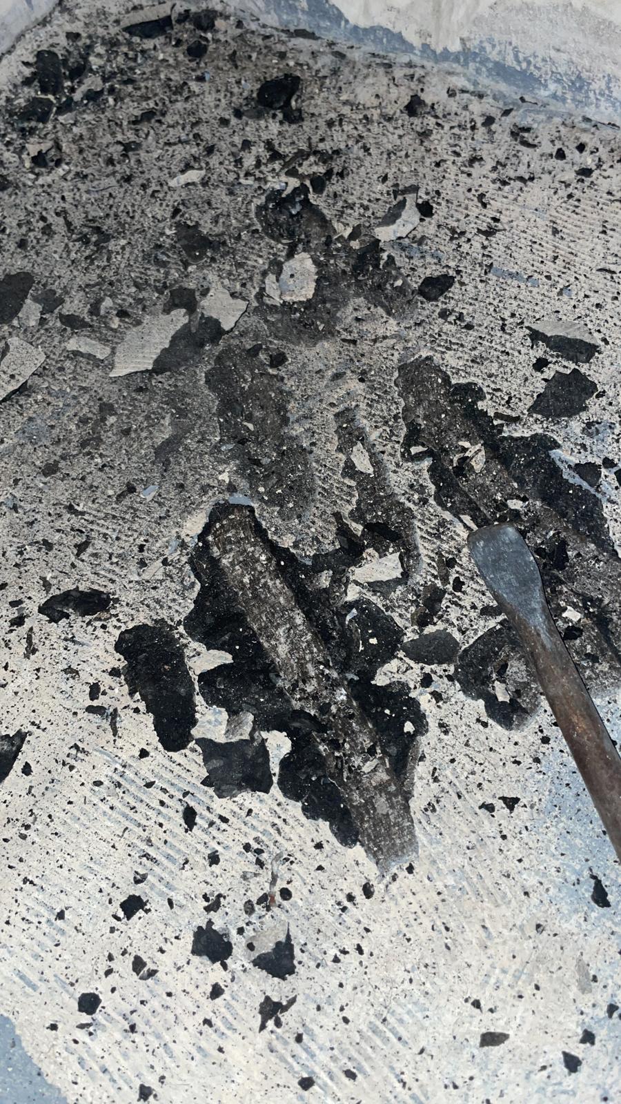

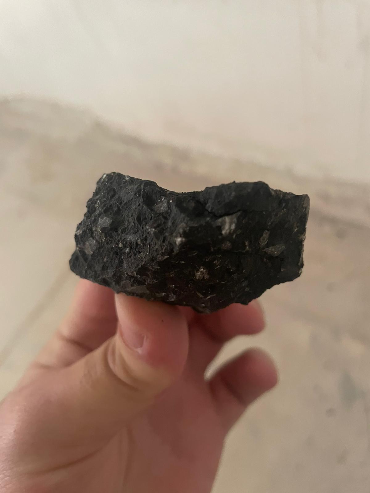

    an manchen Stellen in unserem Kellerraum wollten wir den oberen Bodenbelag entfernen. Ich dachte zunächst das das Estrich wäre, aber der Belag ist Schwarz. Hab dann an Bitumenbahnen gedacht, aber dafür ist das Material zu Hart, fühlt sich fast wie Stein an. Und vor allem zu dick, bitumenbahnen sind doch etwas dünner, oder nicht?
    Kann mir jemand sagen was das für ein Material ist und ob ich den problemlos entfernen kann? Hab die arbeiten jetzt erstmal abgebrochen, weil ich nicht weiß was das ist. Will keine Beschädigungen an der Bodenplatte riskieren.

    Könnte Gussasphaltestrich sein.
    Mal draussen mit dem Feuerzeug dran rum zündeln. Wenn es wie frischer Straßenbelag riecht, wird es das sein.
