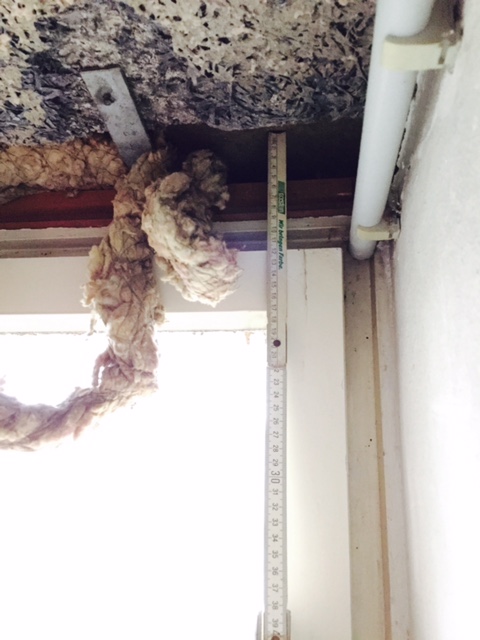

    Hallo, da ich keine Möglichkeit finde einen Beiitrag zu erstellen, hänge ich mich mal mit einer Frage hier dran.
    Habe das selbe Problem und würde gerne wissen was Ihr über dieses Material denkt. Sieht ähnlich aus und befindet sich wohl zur Dämmung an der Decke über den Fenstern!
    Könnt Ihr mir sagen was das ist (auch Heraklith?) und ob man das lieber dort beläst wo es ist oder entfernt? Heraklith.jpg
    Wenn heraklith wie unterscheidet man das optisch von Asbesthplatten?

    das gelbe ist alte Glaswolle, das grau gesprekelte sind vermutlich Holzwolle Leichtbauplatten
