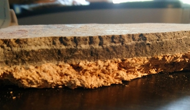

    Hallo, Freunde der Rätzelraterei
    So, geh hier gleich in die Vollen. Das Bild ist ne Aufnahme von einem Stück, ich sach mal "Estrich" aus einem Bad, Baujahr ca. 1912. Die beiden oberen Schichten scheinen irgendwas auf zementärer oder calcium Basis zu sein. Die untere Schicht ist relativ weich und nachgibig. Sieht nach Holzfaser aus. Diente vermutlich dazu, die Fugen zwischen den Brettern zu verschliessen, damit der flüssigere Ausgleich nicht gleich in die Schüttung läuft. Wer kennt das und um was handelt es sich hier Namendlich?
    Na dann noch einen gerechten Arbeiter Feiertach
    Gruss von Schimpfichnich

    könnte Holzestrich sein

    So nannte das mein GWS Handwerker auch. Hast du ne Ahnung, was dem noch ausser Holz beigemischt wurde?

    Im Baunetz_wissen konnte ich lesen, das es sich bei der oberen Schicht vermutlich um Magnesiaestrich handelt, da hier noch so etwas wie ein Terrazzo Effekt vorhanden ist. Ich vermute das auch Anhand der ausgeprägten BodenWand Kante/ Sockelleiste. Also Terrazzo für arme Leute?

    Ich vermute mal dass das eine einfache Spanplatte ist auf der die Fliesen Epoxidharzmörtel geklebt wurden. Aber nicht von 1912 sondern eher 80er 90er.

    Der Fachbegriff war „Steinholz“, später allgemeiner „Magnesiaestrich“, in verschiedensten Varianten genormt in den historischen Versionen der DIN 272 + 273.
