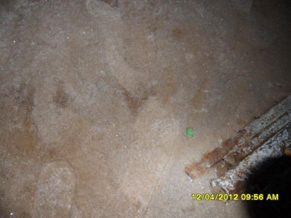

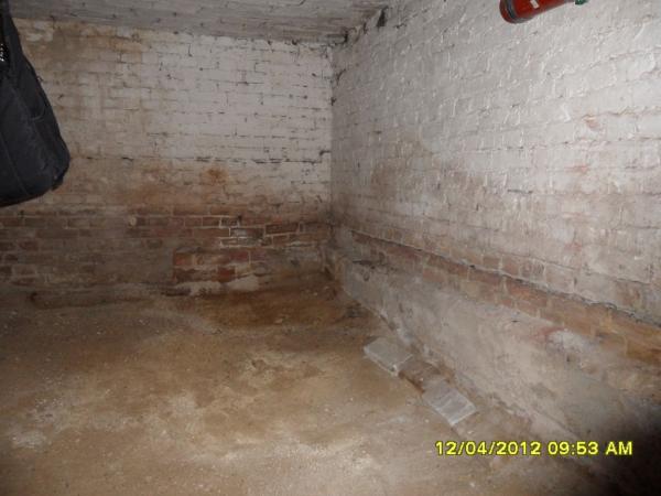

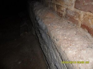

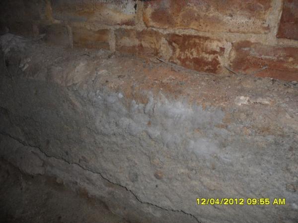

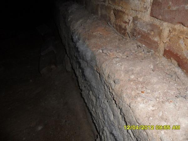

    Hallo, ich schreibe gerade an meiner Masterarbeit mit dem Thema: "Sanierungskonzept einer Schule".
    Ich habe dort im Schulgebäude (1914 gebaut, 1916 fertiggestellt, Vollziegelmauerwerk - einschalig) im Kellergeschoss einen Pilz gefunden, den ich nicht beurteilen kann. Weiß zufällig jemand, was das für ein Pilz sein könnte, falls es überhaupt ein Pilz ist! Das interesante ist, dass es sich am Betonfundament breit gemacht hat und den gesamten Fußbodenbereich (Sandboden) auch eingenommen hat! Zudem gibt es keine organischen Stoffe wie Holz in dem Bereich!

    Ich würd sagen, das sind Salzausblühungen.
    @andreas
    Das glaub ich eher nicht.

    Also Hausschwamm sieht nach meinen Kenntnissen anders aus. An Salzausblühungen hatte ich auch schon gedacht, wusste aber nicht, dass die auch so flauschig und kristallin werden. und dann auch noch auf Sandboden sich ausbreiten!

    hausschwamm, blödsinn!
    finger naß machen, probe aufnehmen
    finger in den mund stecken, nach salz
    wird es schmecken...

    Pilze leben von organischen Stoffen, in Gebäuden in der Regel Holz. Ich sehe dort kein Holz, nur Sand und Mauerwerk.
    Von daher liegt der Verdacht von Ausblühungen (Gips, Salpeter, Salze, ...) sehr nahe.
    Oder war da mal ein Holzboden?

    Aus den bauakten geht sowas nicht hervor. Alle Dekcne wurden als Klein'sche Decke ausgeführt. In den 80er Jahren wurde eine komplexe Hauptinstandsetzung ausgeführt, bei der die Decken eine Auflast von beton und Estrich erhalten haben und erdberührte Bauteile erst mit Kies und dann mit Beton verfüllt worden. Warum in 2 - 3 Zimmern gar kein Belag ist, weiß ich leider nicht.
    Ich danke euch schon mal für eure tatkräftige Unterstützung. Ihr habt mich mit meiner "Salzvermutung" bestätigt. Merci

    Salz eindeutig. Siehe Bilder 2 und 3. Nimm mal ne Kostprobe auf die Zungenspitze. Sollte salzig-bitter schmecken.
    Gegenmaßnahme, wenn der Keller nicht weiter genutzt werden soll: Quell des Wassers abstellen, Oberflächen regelmäßig abkehren und regelmäßig (nach-)kalken.

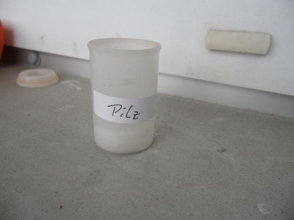

  11. #11 Masterstudent, 21.05.2012
    Masterstudent
    Masterstudent
    10.05.2012
    30

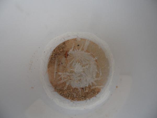

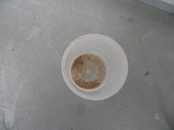

    So, ich habe es jetzt mal geschafft eine Probe von dem "Pilz" zu nehmen. Den Probekörper habe ich dann mit Wasser befüllt und auf dem Balkon trocknen lassen. Das Ergebnis sieht man auf den Bildern. Ergebnis: SALZ!
    Danke an Alle, Ihr habt mir echt weitergeholfen.
