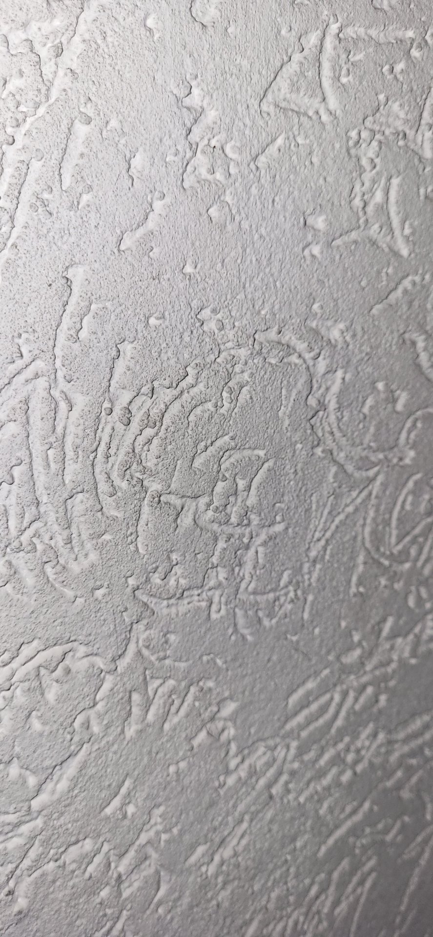

    Der Titel sagt schon soweit alles.
    So sieht der Putz aus (siehe Foto):
    Mein Dad sagte, das wäre evtl. Kunststoffputz?!
    Kann man den glatt spachteln und dann streichen?
    Oder wie würdet ihr das machen?

    Normaler Münchner Rauputz. Google mal danach.

    Kann man schon spachteln, wenn mans kann. ist aber schon ne ziemliche Strafarbeit.
    die ecke ist ggf ein guter Kandidat für eine CaSi innendämmung
    nach fachgerechter Schimmel Entfernung

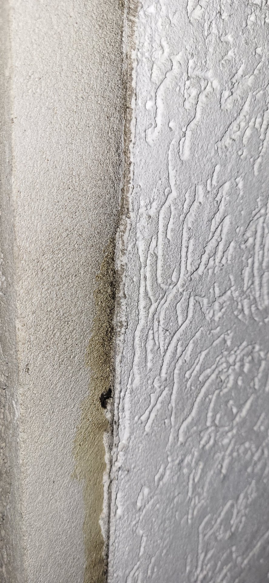

    eine Fasche und die Wand eine Außenwand / Fassade. Das ist Alge.

    Na dann wenn das außen ist , natürlich nicht dämmen
    bei aussenputz wird glatt und zwar so glatt dass man im Streiflicht Nix sieht für Laien noch schwieriger

    Ne, das ist eine Innenwand. Die Ecke die man sieht ist eine Tür, bzw. der Durchgang wo die Zarge bereits entfernt wurde.
    Die Alternative zum Spachteln wäre Putz abklopfen? Ist ja auch eher eine Strafarbeit, oder?
    Oder gibt es noch eine charmantere Methode?

    Gipskartonplatten davor kleben als trockenputz
    Warum ist eine Ecke von zwei Innenwänden so verschimmelt bzw veralgt? Oder täuscht das auf dem
    Photo.

    Gute Frage, ich werde mir das beim nächsten Mal vor Ort genauer ansehen. Hatte da gar nicht drauf geachtet. Ich hoffe, es ist nur Dreck.
