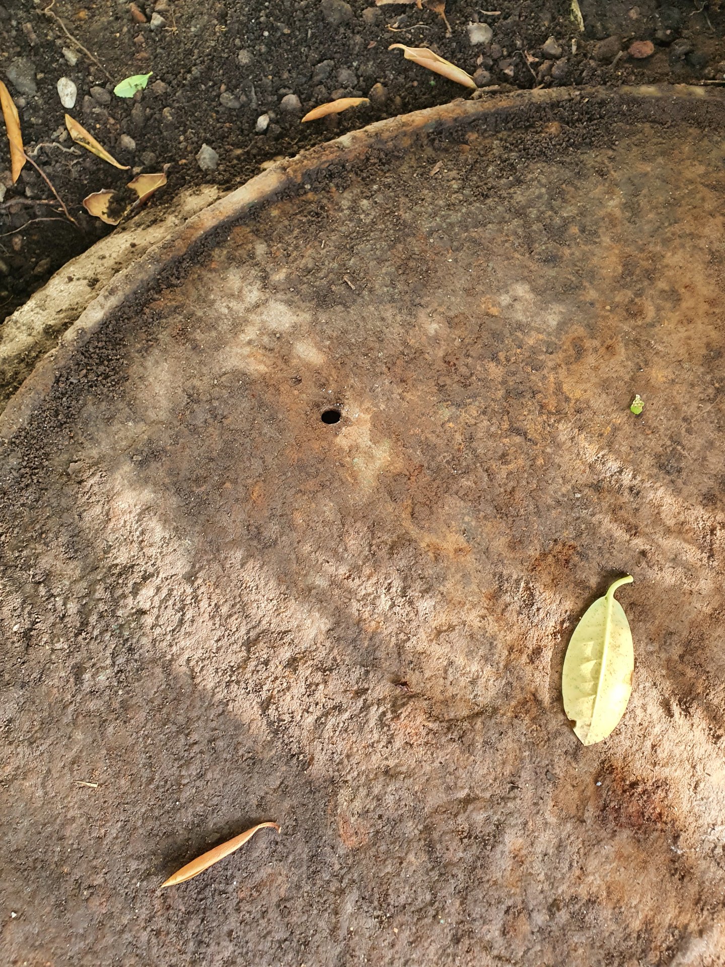

Diskutiere Was ist das für ein Schacht? im Außenanlagen Forum im Bereich Rund um den Garten; Die kleinen Löcher sind direkt oben auf der Platte, da werde ich also nicht viel mit der Brechstange machen können. Ich habe mal einen Stahlhaken...

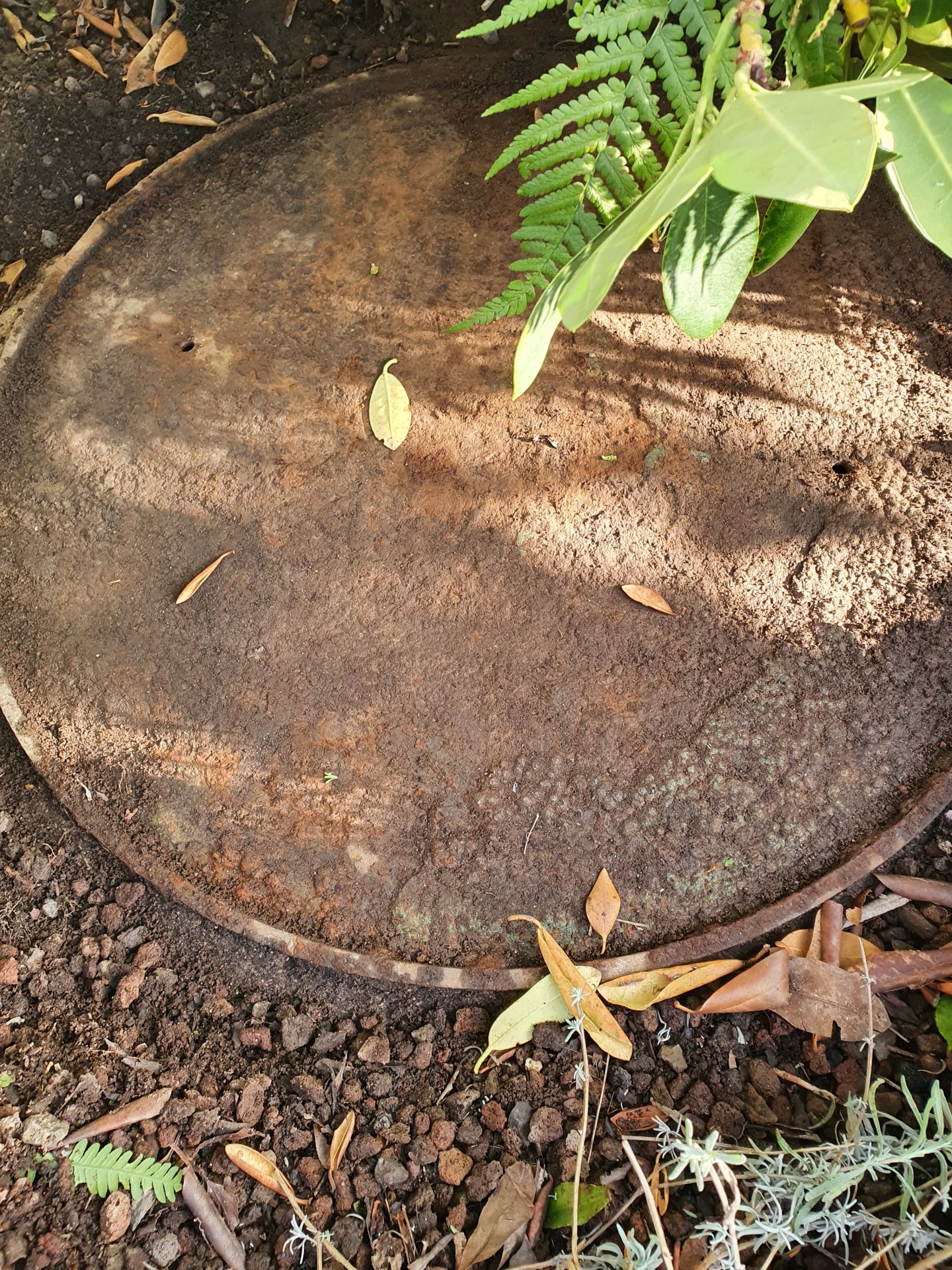

    Ich habe mal einen Stahlhaken genommen, aber der Deckel bewegt sich keinen Millimeter. Nächste Woche werde ich mal vorsichtig versuchen den Deckel mit einem Hammer etwas zu lösen. Ansonsten gibt es ja spezielle Schachtdeckelöffner, aber dafür will ich jetzt nicht extra Geld ausgeben, wenn ich sehe was die Kosten.

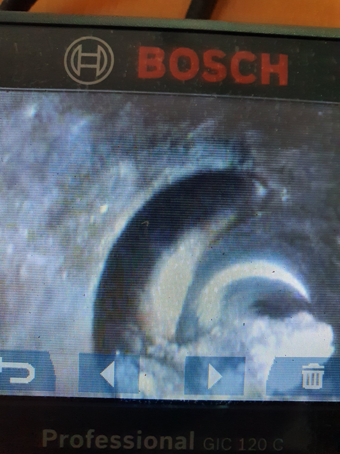

    Habe auch mal mit einer Inspektionskamera reingeschaut und es ist irgendein Wasserablauf.

    Musst du nur prellen das Ding also einfach mal den Rand entlang hämmern. WD40 regelt da nix
    das geht dann schon auf. Da ist sicher ein mega aufgerosteter Rand drauf

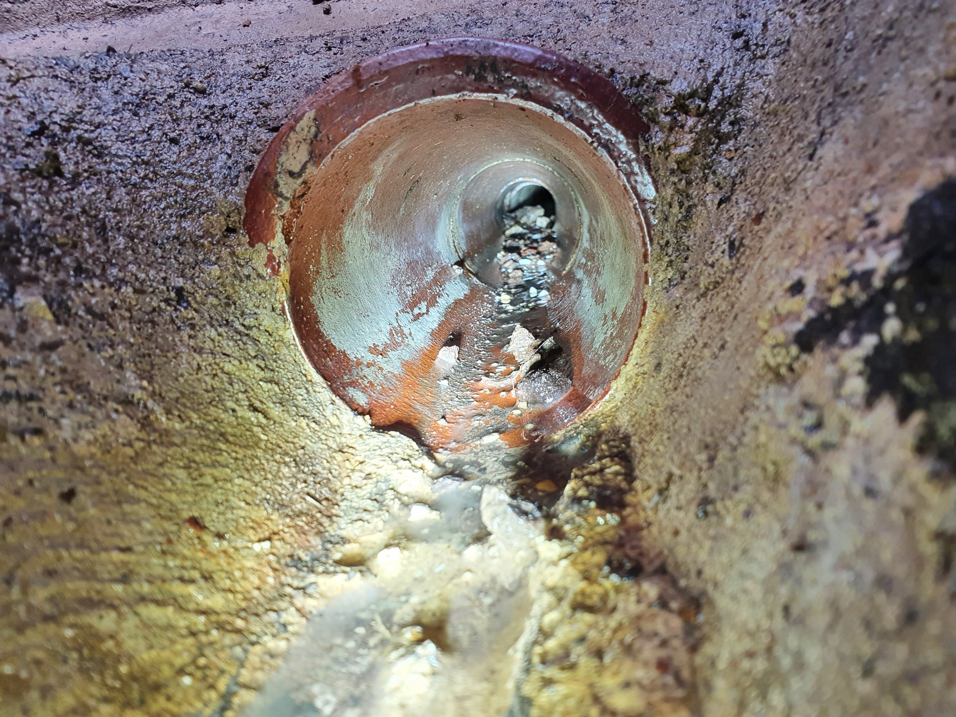

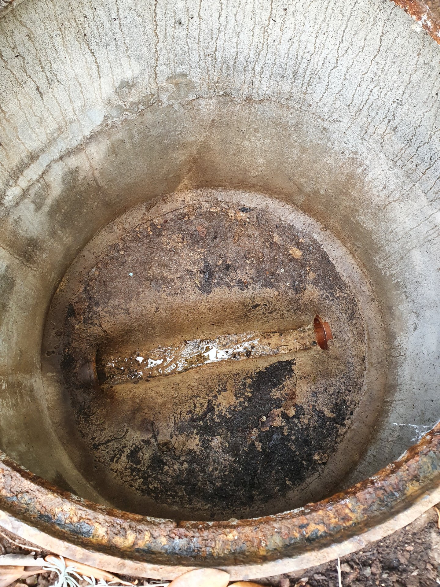

    So, habe mit viel Meißeln und Hämmer den Deckel endlich abbekommen.
    Es ist keine Leiche drin!
    Viel weiter hat mich das aber auch nicht gebracht. Es ist der Ablauf für die Regenrinne.
    Ich vermute, dass irgendwo das Rohr beschädigt ist und die Ratten da durch kommen. Selbst wenn ich wüsste wo die Beschädigung ist, würde es teilweise unmöglich sein dort aufzugraben, da alles mit Mauern und so zugebaut ist.
    Jetzt frage ich mich, ob man da eine Rückschlagklappe wie bei dem Schmutzwasser hinmachen kann. Ein Metallgitter würde wahrscheinlich irgendwann zugesetzt sein.
    Oder was gibt es da noch für Möglichkeiten?

    Eine Inline Sanierung wäre wohl etwas aufwendig, aber wohl auch nicht möglich. Ich habe mir das Rohr mal mit einer Inspektionskamera angeschaut und da gibt es eine Art Zufluss.

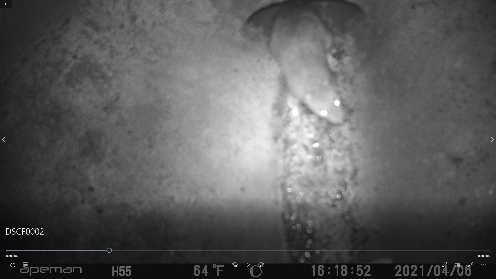

    Sollte man meinen. Ich habe die Wildtierkamera jetzt nur einen Tag in den Revisionsschacht gehängt und direkt mehrere Ratten aufgezeichnet. Und klein sind die auch nicht. Also die kommen definitiv über den Regenwasserkanal. Jetzt habe ich mir eine Rattensperre bestellt. Kostet eben mal 390€. Wenn die passt, dann bestell ich auch gleich noch eine für die Abwasserleitung. Und dann muss das Rohr noch irgendwie inspiziert werden, um die defekte Stelle zu finden und dann schauen, ob man es reparieren kann.
