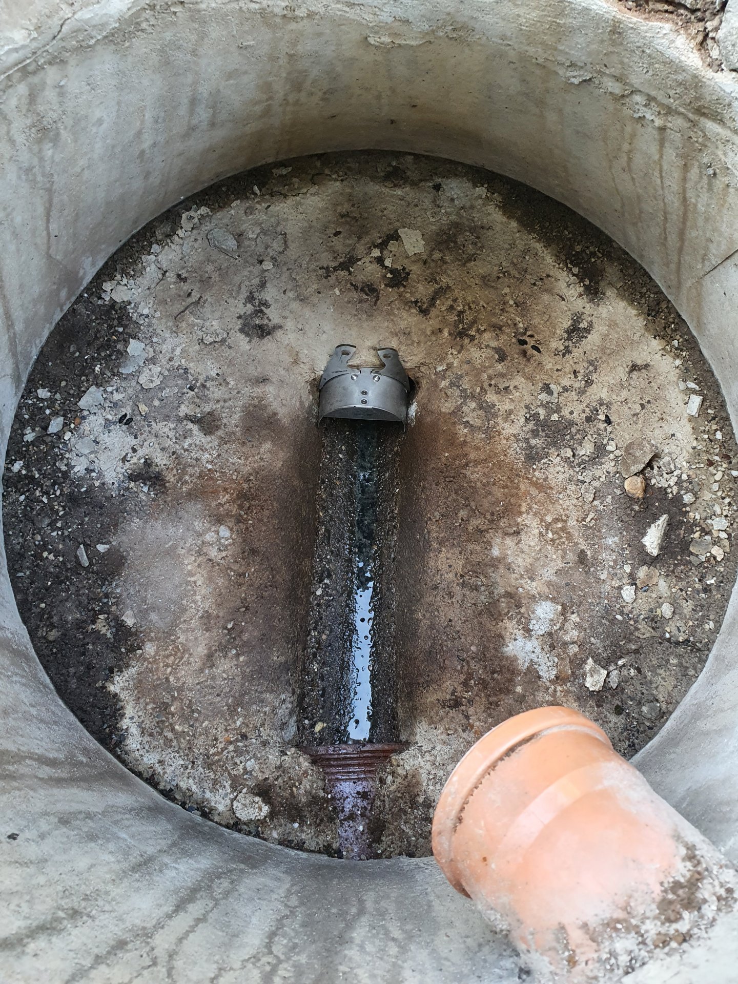

    Dann werde ich wohl auch mal beim Örtlichen Versorger anrufen und nachfragen.
    Habe zwischenzeitlich aber trotzdem schonmal eine Rattensperre in den Abwasserkanal eingebaut und werde mal testen ob die solide funktioniert, da ich in unserem Abwasserrevisionsschacht heute auch Rattenkot entdeckt habe. Da sind die also auch schon drin. Ich habe keine Lust, dass die irgendwann durch die Toilette ins Haus kommen.

    Ich habe jetzt mal bei dem Örtlichen Entsorgungsbetrieb angerufen und die sagen, dass es weder einen Rattenschutz von der Straßenseite, noch eine Rückstauklappe gibt. Also quasi kein Schutz gegen Ratten irgendeiner Art. Das einzige was die machen ist Giftköder im Kanalnetz auszulegen und dafür hat er sich mal meine Adresse notiert. Das wird mir dir Ratten aber niemals dauerhaft fernhalten, also muss ich auf jeden Fall diese Klappen im Revisionsschacht einbauen und dann schauen, dass ich die Ratten loswerde und dann den beschädigten Kanal reparieren.

    Ich hab deshalb so blöd nach dem Restaurant gefragt weil falsch entsorgter Müll oft die Ratten anlockt.
    auch Nachbarn die jeden dreck (Fleisch etc) auf den Kompost werfen sind da nicht hilfreich.
    Ich denke am besten ist Wirklich einen Profi (kammerjäger) beauftragen und die Fehlstellen reparieren.
    der Profi weiß auch wie man die Ratten verfolgen/tracken kann und ggf das Nest findet

    Ich habe jetzt mal die zweite Rattensperre im Revisionsschacht vom Regenwasserkanal eingebaut und werde das mal beobachten. Wo das Nest ist weiß ich ja, da sich die Ratten nach oben rausgegraben haben. Wenn ich die mit den Köderboxen und Gift nicht in den Griff bekomme, muss ich mal einen Kammerjäger anrufen, aber von denen hört man halt auch viel Abzocke. Oft können die ja auch nicht mehr machen als Köderboxen auszulegen.
