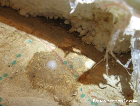

    bei uns wurde Ende November 2011 wegen eines Wasserschadens das Bad im Obergeschoß an einigen Stellen zur Leckortung geöffnet.
    Aufbau: Spanplatte, Dämmung Fussbodenheizung, Estrich, Fliesen

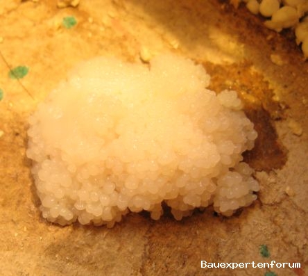

    Nachdem die Spanplatte nun nach 2 Wochen nach Öffnung trocken war (die leckende zirkulationsleitung wurde abgedichtet), entdeckten wir heute folgenden Schimmel?

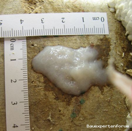

    Nach dem wir dieses glibbrige Zeug weggewischt hatten drückte gleich wieder ein weißer Schleim nach.
    und 40 min später so:
    Kann jemand sagen, um was es sich handelt?
    Danke schon mal.

    Ich persönlich würd den ganzen Boden inklusive der Spanplatten rausreißen!
    Dann kanns trocknen!
    Zu den Bildern-ist nicht mein Gewerk,ich tipp aber mal ins Blaue und sag einfach das wird ein Pilz.

    Das Ding aus einer anderen Welt? Alien?
    Oha, ich muss schon sagen, :respekt - bin kein Biologe, sieht aber aktiv aus...
    Das erste Bild sieht aus wie ein Eierklumpen...

    Sieht wirklich interessant aus, fast wie Tapetenkleister. Erstaunlich ist, wie schnell das Zeug durch die Platten drückt. Eine Öffnung der Platte wird sich wohl nicht vermeiden lassen.

    der Link ist nicht schlicht. Wir tippen auf einen Schleimpilz, haben aber jetzt eine Anfrage bei einem Pilzexperten gestellt.
    Raus soll eh die gesamte Decke, waren jetzt erst mal neugierig, was da in der kalten Jahreszeit so schön aufgeblüht ist ...

    Vermutlich Reticularia lycoperdon.

    Habe gelesen diese Schleimpilze, machen förmlich Jagd auf andere Pilze und sind ein Indikator für andere Holzzerstörende Pilze. Also könnte unter der Spanplatte etwas schlimmeres sein.
