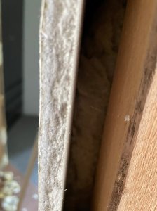

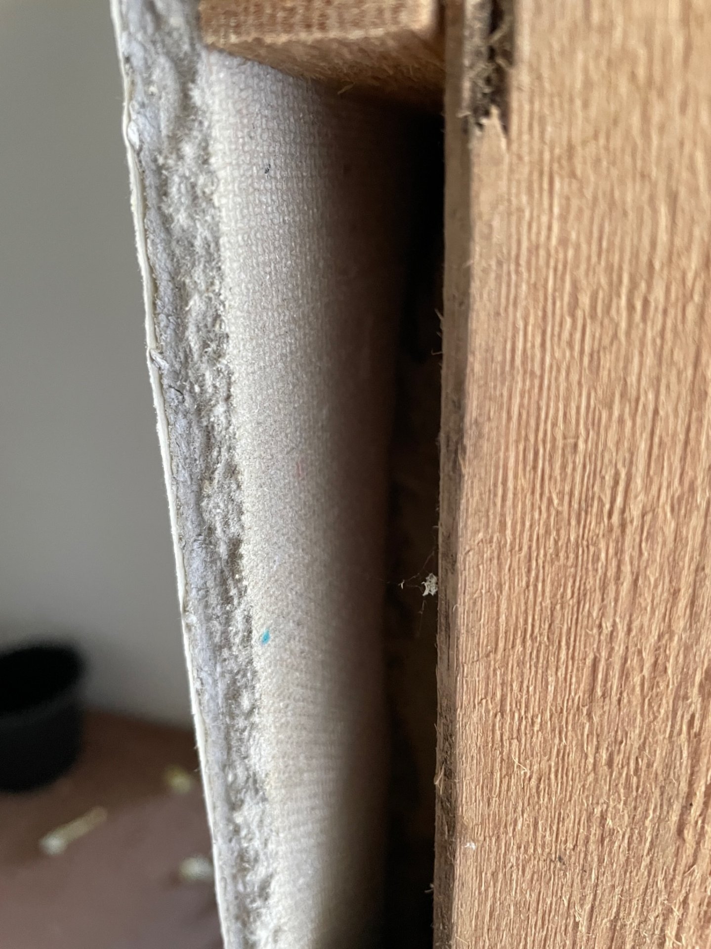

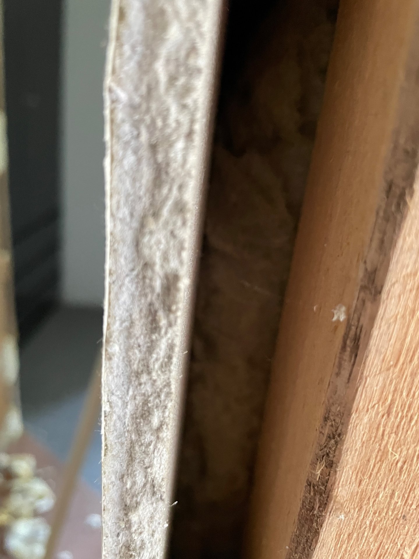

    ich bin gerade am Renovieren und hab diese Leichtbauwand entdeckt. Die Platte ist grau und faserig, sieht ganz nach Bauplatten mit Asbest aus. Jedoch hat ein Labortest kein Asbest nachweisen können. Die Leichbauwand ist ca. 1993-94 gebaut worden und angeblich wurde dabei schon drauf geachtet, dass keine Platten mit Asbest verbaut werden.
    Nun stelle ich mir die Frage, was das sonst für Platten/Material sein kann?
    Online finde ich nichts außer Asbest-Bauplatten.
    Bin gespannt auf eure Hilfe.

    Aufgrund des seit 1993 geltenden Verbots von Asbest ist die Wahrscheinlichkeit, dass Du dort Asbest vorfindest, bei annähernd 0.

    Sieht aus wie eine gewöhnliche Gipsfaserplatte (z.B Fermacel)

    Gipsfaserplatte asbestfrei

    Das könnte auch eine Faserzementplatte sein, es gibt ja mehr Fasern die man da reinführen kann als nur Asbest…
