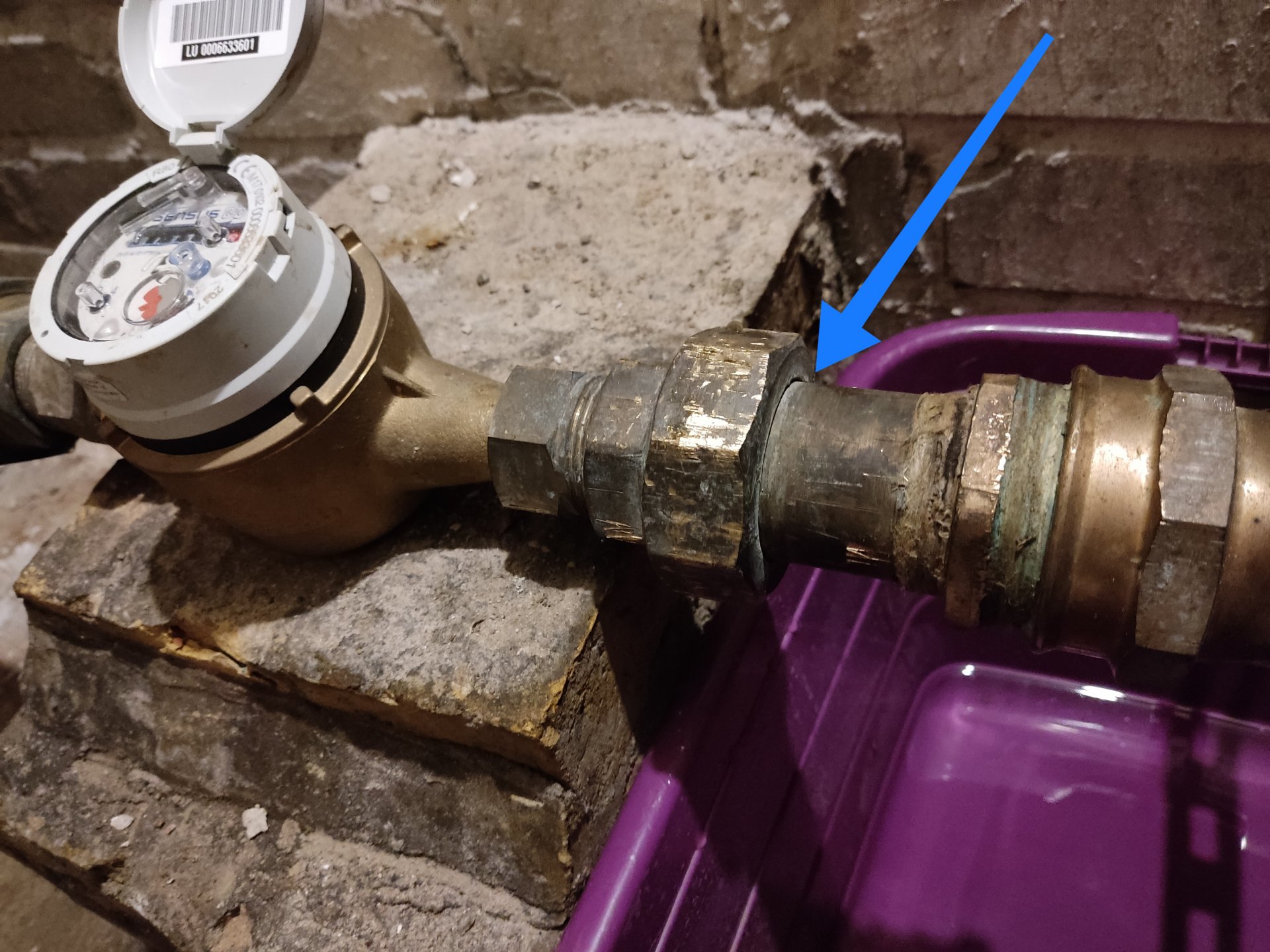

    Hallo Zusammen,
    in unserem Mehrfamilienhaus ist ein Verbindungsstück am Wasserzähler undicht (das Teil mit dem Pfeil auf dem Foto). Ich nehme mal an, hier muss eine neue Flachdichtung und evtl neue Überwurfmutter rein, bin mir aber nichtmal 100% sicher, ob das überhaupt eine Überwurfmutter ist oder sonstwas exotisches..
    (Der Rohrdurchmesser vom Wasserzähler ist in Bezug auf die Rohre davor und danach sicherlich eher semisinnvoll, k.A. wer das fabriziert hat...)
    Unser Hausmeister sowie ein Klempner konnte das Tropfen (ca. 15l am Tag) nicht beheben, nun wollen wir's selber angehen. Nur kann ich das markierte Zwischenstück nirgendswo zum Kaufen finden, ich habe allerdings auch keine Ahnung, wie sich das Ding nennt...

    Verschraubung heißt das

    Ist das vor oder nach den Zähler?

    Leider nach dem Zähler.
    Sieht aber auf beiden Seiten identisch aus

    Die Übergänge nahe der Uhr sind nötig geworden, weil da vormals eine Uhr mit mehr Durchfluß verbaut war.
    Die große Überwurfmutter gibt dann die undichte Flachdichtung frei.....

    Ich nehme an, es ist eine Überwurfmutter mit einer flachen Dichtscheibe dazwischen. Solche Scheiben gibt es inzwischen beim Lebensmitteldicounter im Sortiment. Vermutlich ist aber ein größerer Durchmesser erforderlich.
    Die beiden flachen Flächen an der Dichtung müssen völlig glatt sein. Wenn da eine Kerbe ist, kann die Scheibe nicht abdichten. Das muß ggf. glatt gefeilt oder geschmirgelt werden.
