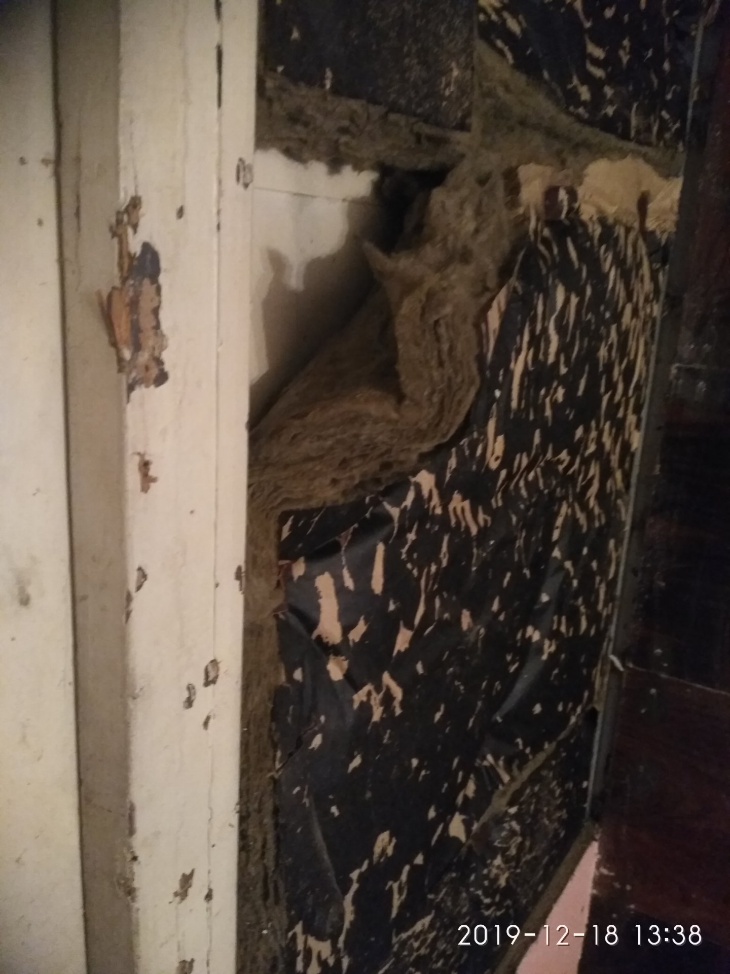

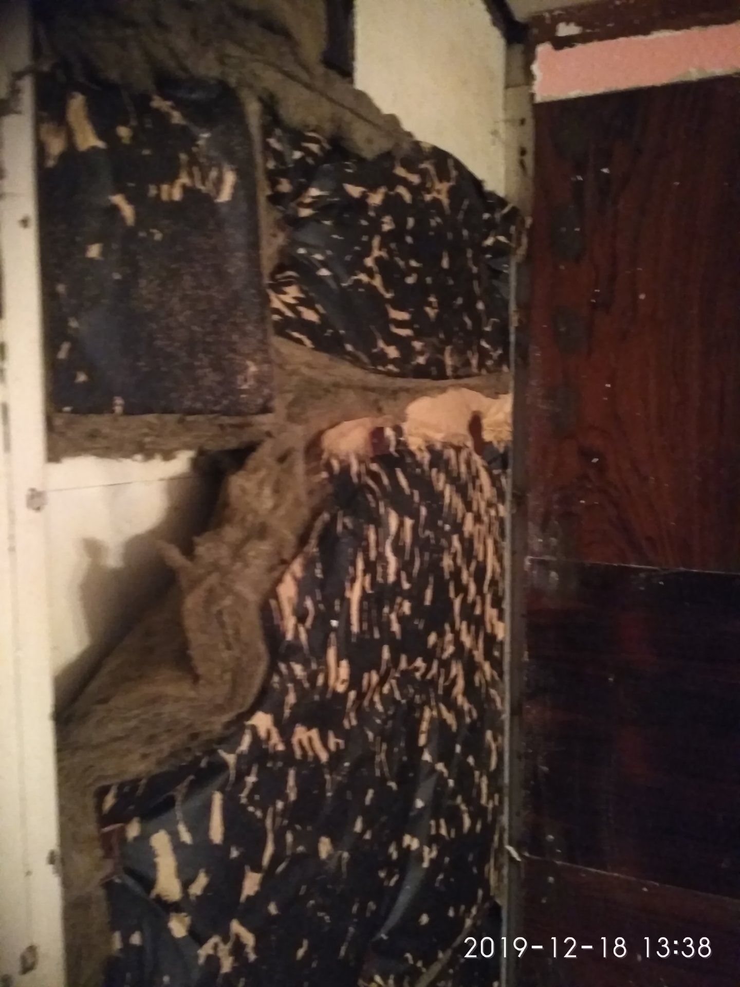

    Hallo liebe Experten
    Ich wollte eine Holzplatte in meiner Holzlaube austauschen. Als ich die alte Platte entfernt habe, habe ich Dämmwolle entdeckt, die auf sowas wie Packpapier geklebt zu sein scheint. Das Papier ist mit etwas schwarzem bespritzt zu sein. (Siehe Fotos). Das ganze wurde mit mehreren Nägeln mit Leder unterlegt am Holz befestigt. Verdeckt war das Ganze mit alten Regalbrettern.
    Laut Unterlagen stammt die Laube von 1980. Es wurde aber immer Mal wieder renoviert.
    Kann mir jemand sagen, was das für eine Dämmung ist? Kann ich die alte Dämmung rausholen oder ist das gefährlich?
    Vielen Dank schonmal für die Antworten!

    Mineralwolle
    kannst mir Handschuhen und atemschutzmaske ohne Probleme rausholen

    Danke für die Antwort!
    Geht von der alten Mineralwolle denn eine Gefahr aus, wenn ich sie hinter Brettern in den Wänden belasse? Zu 100% dicht ist die Holzverkleidung bestimmt nicht. Ich habe zumindest im Sommer vor gelegentlich mit meiner Familie in dieser Laube zu schlafen...
    Oder wäre es empfehlenswert die komplette Dämmung aus den Wänden zu holen?
    Ich danke euch schonmal für die Antwort!

    Wenn die Wolle trocken ist und nichts schimmelt, brauchst du dir keine Sorgen machen.
