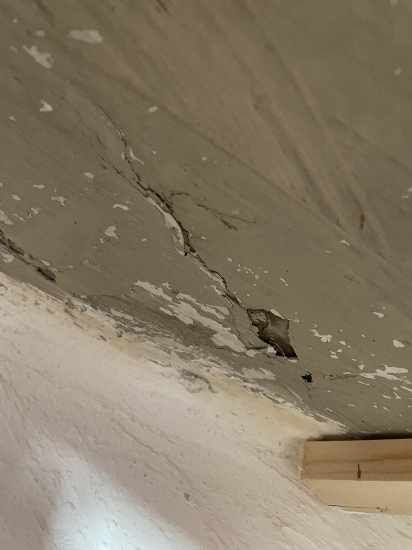

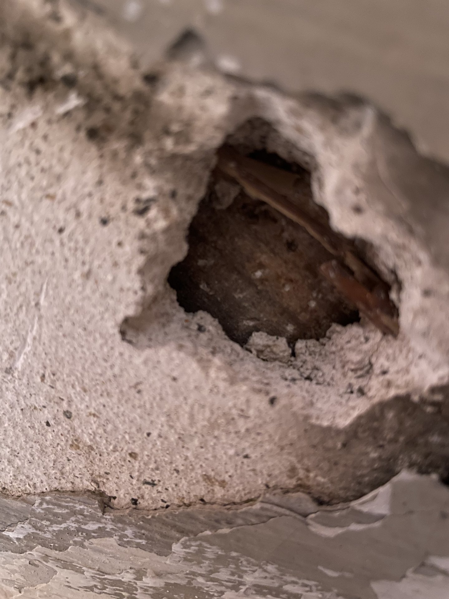

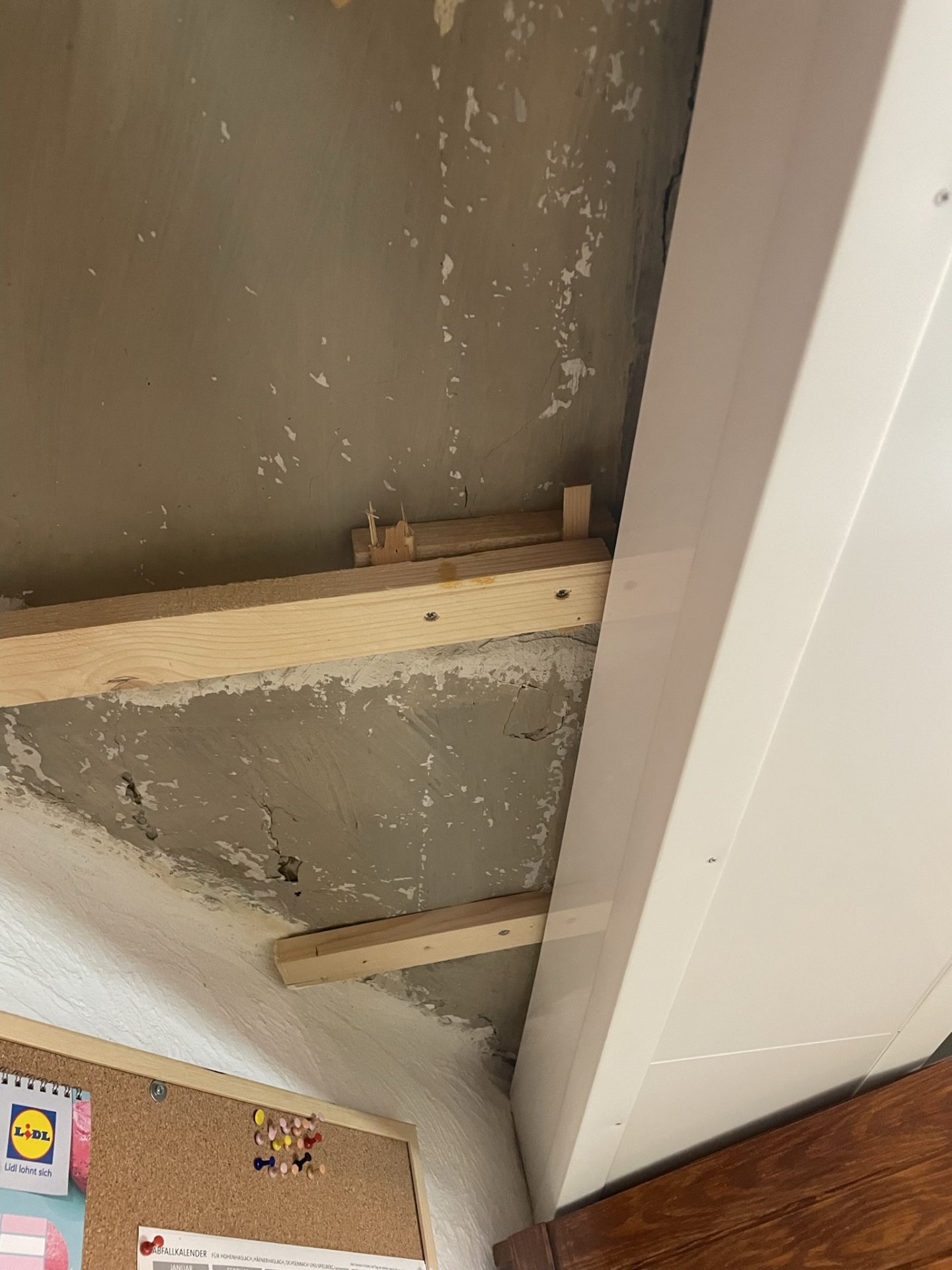

    das Haus ist ein verputzter Fachwerksbau, Baujahr 17.-18. Jahrhundert. Das EG hat durchgehend Deckenpaneele. Ich der Küche haben wir mal unter die Einbauspots geschaut, da sieht man direkt die Holzbalken und darüber (OG) liegenden Dielen. In den anderen Räumen scheint irgendetwas Gips/Zementgebundenes an der Decke zu sein. Könnt ihr mir sagen, was das ist?

    ich tippe auf Schilfmatte, mach doch mal den Putz weg

    sieht so aus. An der Stelle ist etwas Putz entfernt, das darüber klingt nach Holz. Der Aufbau von unten nach oben wäre dann Putz / Schilfrohr / Dielen / Balken / Dielenboden, vermutlich mit Lehm/Sand oä zwischen den Balken?

    ich denke, ja
