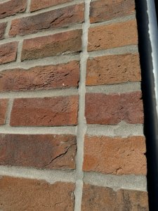

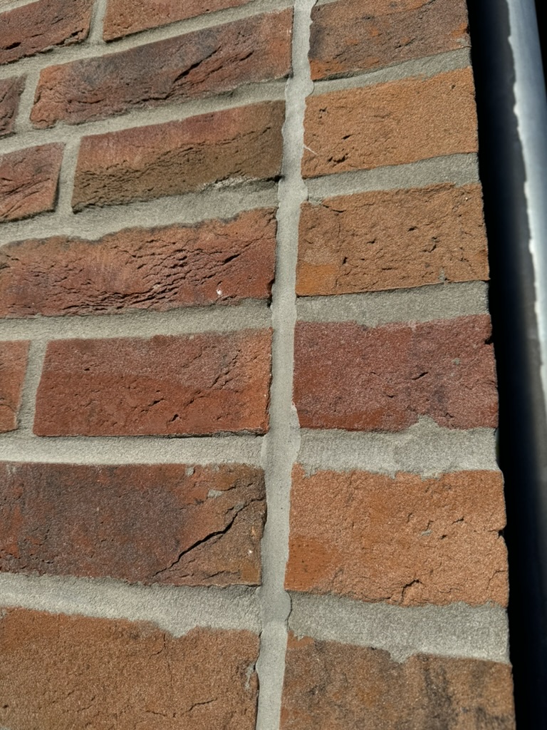

    wir wollen zeitnah unsere Garage mit Klinkerriemchen verkleiden.
    Da es eine Fertiggarage aus zwei Teilen ist, hat diese eine Dehnungsfuge.
    Somit müssen wir auf zwei Seiten der Garage, so wie den Übergang zum Haus mit einer flexiblen Fugenmasse füllen.
    An der Dehnungsfuge am Klinker am Haus, so wie an en Türen/Fenster wurde eine gummiartige (?) flexible Fugenmasse verwendet.
    Allerdings finde ich einfach nicht herraus um was es sich dabei handelt, hoffentlich könnt Ihr uns weiterhelfen! :)

    MS Polymer

    Bei der Recherche stoß ich bereits auf MS Polymer, allerdings sah es auf den Bildern ganz anders aus und ging eher in die Richtung von Silikon oder so.
    Nun habe ich Vergleichsbilder gefunden zwischen MS Polymer unbehandelt und MS Polymer der besandet wurde.
    Der besandete MS Polymer sah schon sehr ähnlich aus.
    Gehe ich davon richtig aus das bei uns die Dehnungsfuge am Haus auch besandeter MS Polymer ist ?

    Wir verfugen sowas immer mit besandetem PU. Du kannst aber auch einfach ein Kompriband nehmen.

    Wie besandet man das ganze ?
    Habe gesehen es gibt da für eine Maschine, braucht man diese zwangsaweise oder kann man das auch einfach stumpf dagegen werfen ?

    Werfen oder Pusten geht auch.
