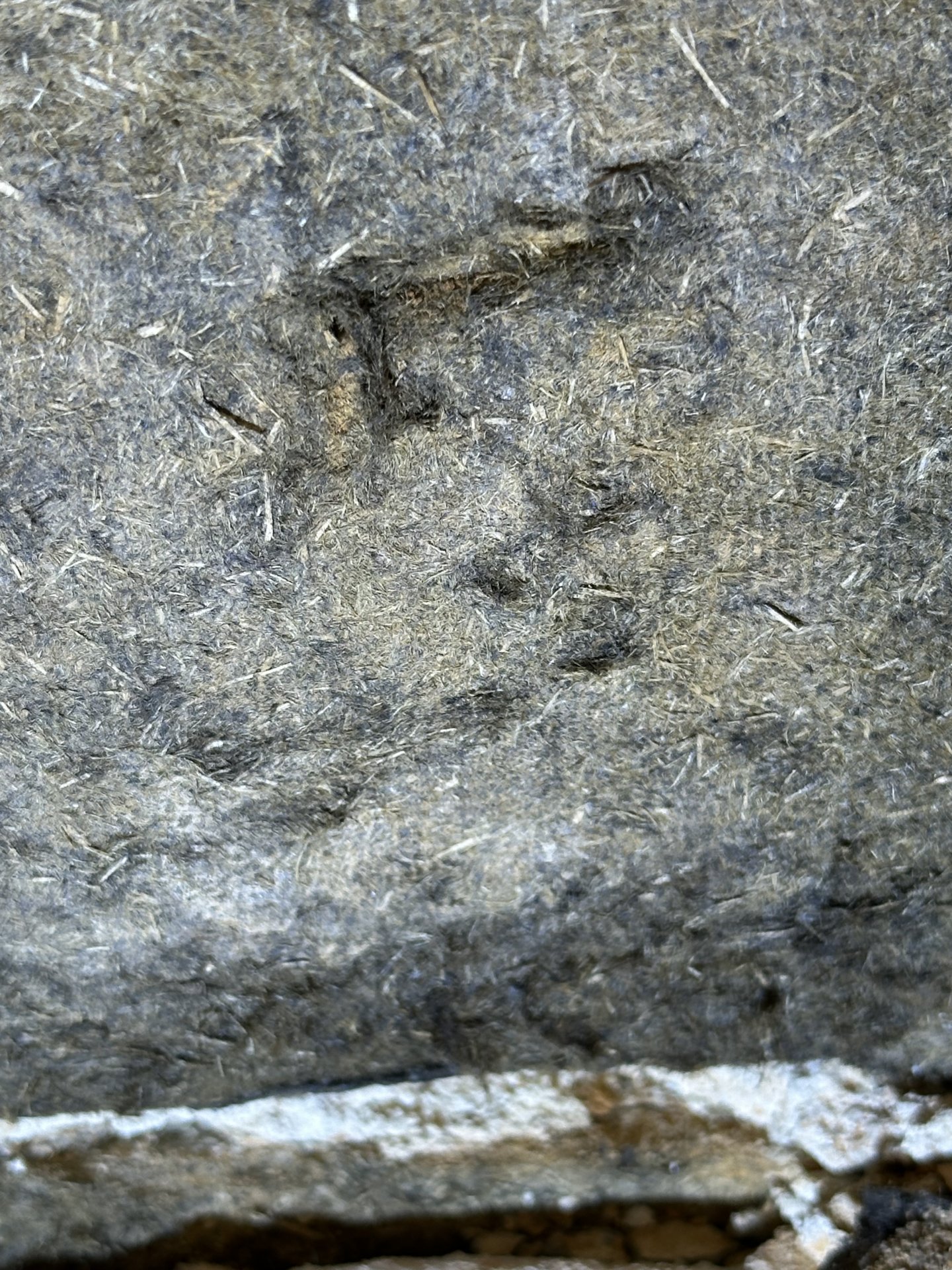

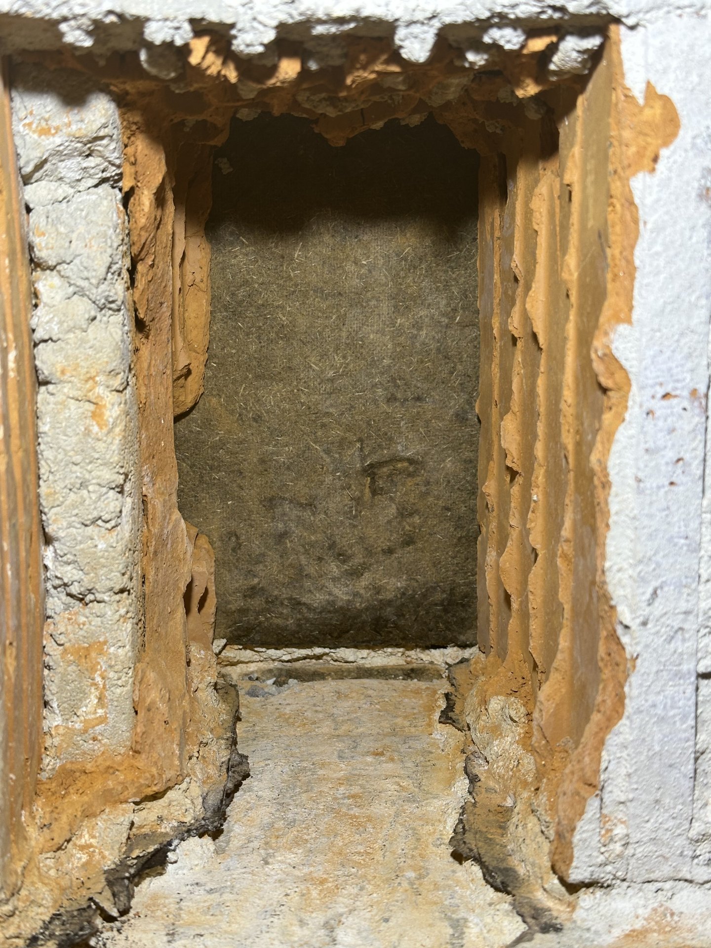

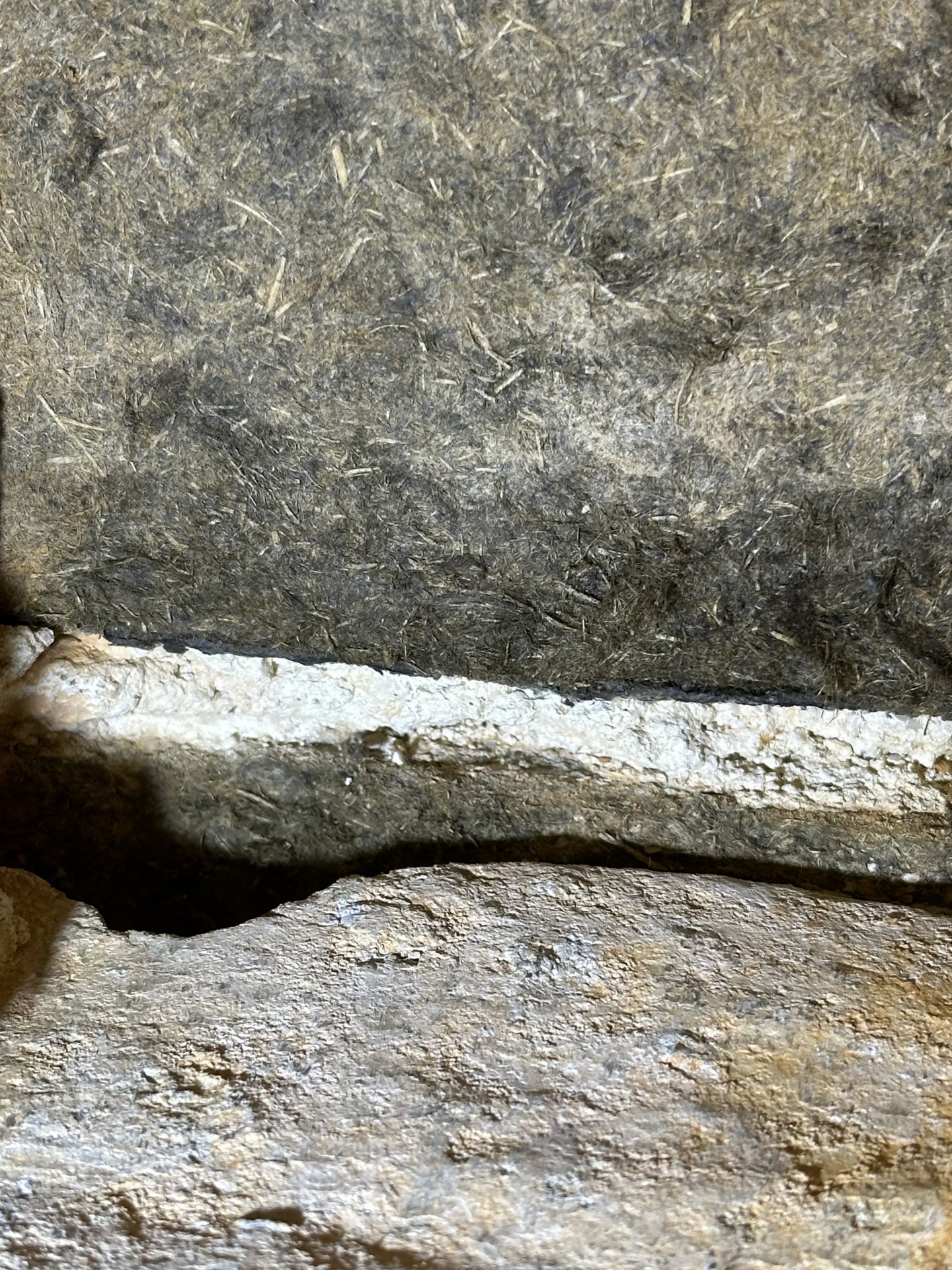

    Servus zusammen,
    ich bin schon länger stiller Mitleser und habe schon viele Infos aus diesem Forum geholt. Meist konnte man die Fragen bereits durch eine Suche beantworten.
    Ich bin hier allerdings bei meinem Sanierungsprojekt auf eine Platte gestoßen, die ich nicht identifizieren kann. Vielleicht kann mir bitte hierbei jemand helfen?
    Haus ist eine Doppelhaushälfte in Massivbauweise, Baujahr 1984/1985. Auf dem Foto zu erkennen ist die Kommunwand. Besteht zweischalig aus jeweils 24er HLZ und 4cm Dämmung dazwischen. Genau diese Dämmplatte würde mich interessieren, was das für ein Baustoff ist?
    Danke schonmal und viele Grüße!

    Das sollte Steinwolle sein. Gab es in diesem Farbton auch als Brandschutzmatte bis 1000°

    Danke für die flotte Antwort! Daran dachte ich auch, aber bei den zu sehenden hellen Fasern (Holzfasern?) bin ich stutzig geworden.
