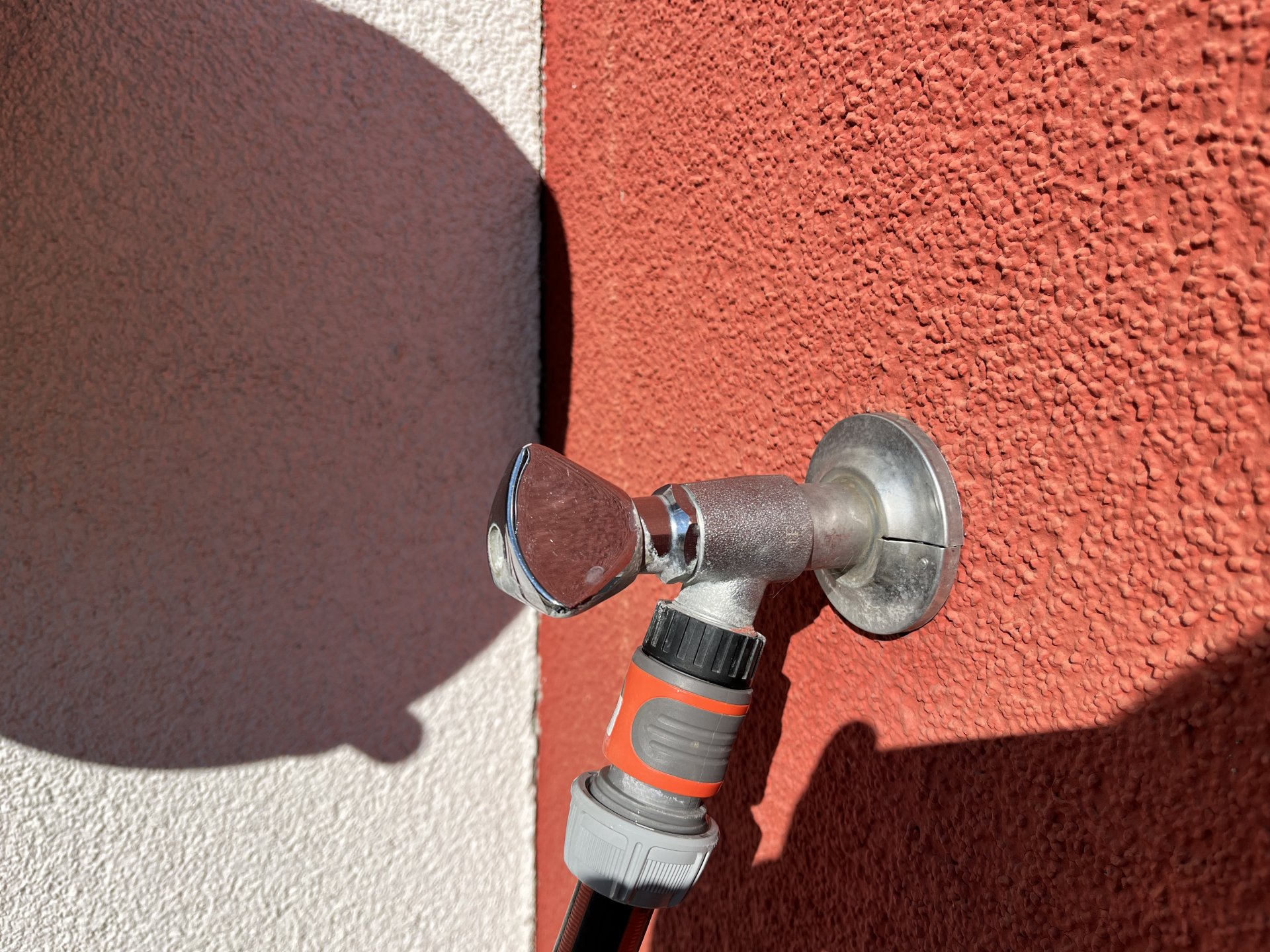

    Unser Haus, 12 Jahre alt, dicke Styropor-Dämmfassade, hat einen Wasserhahn in Richtung Garten. Dieser ist nach dem Winter massiv undicht. Ein paar Bilder anbei.

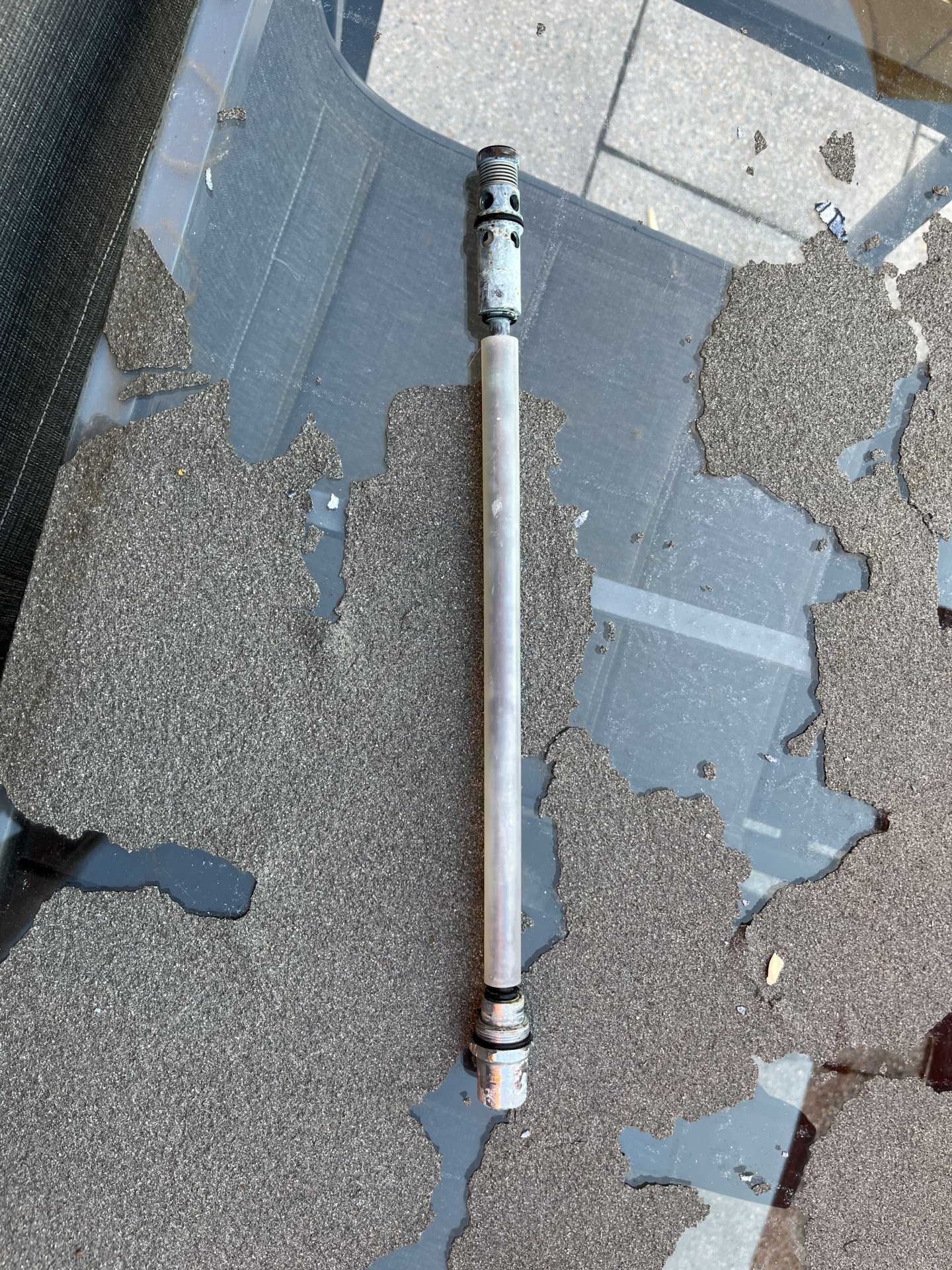

    Mein Gedanke war: Einfach das Ventil tauschen. Das ist so alt wie das Haus. Da kann sowas schon mal undicht werden. Was ich dann mit größter Mühe (das Teil hat sich wirklich festgefressen über die Jahre) aus der Wand gezogen habe, hat mich jedoch völlig aus der Spur geworfen.

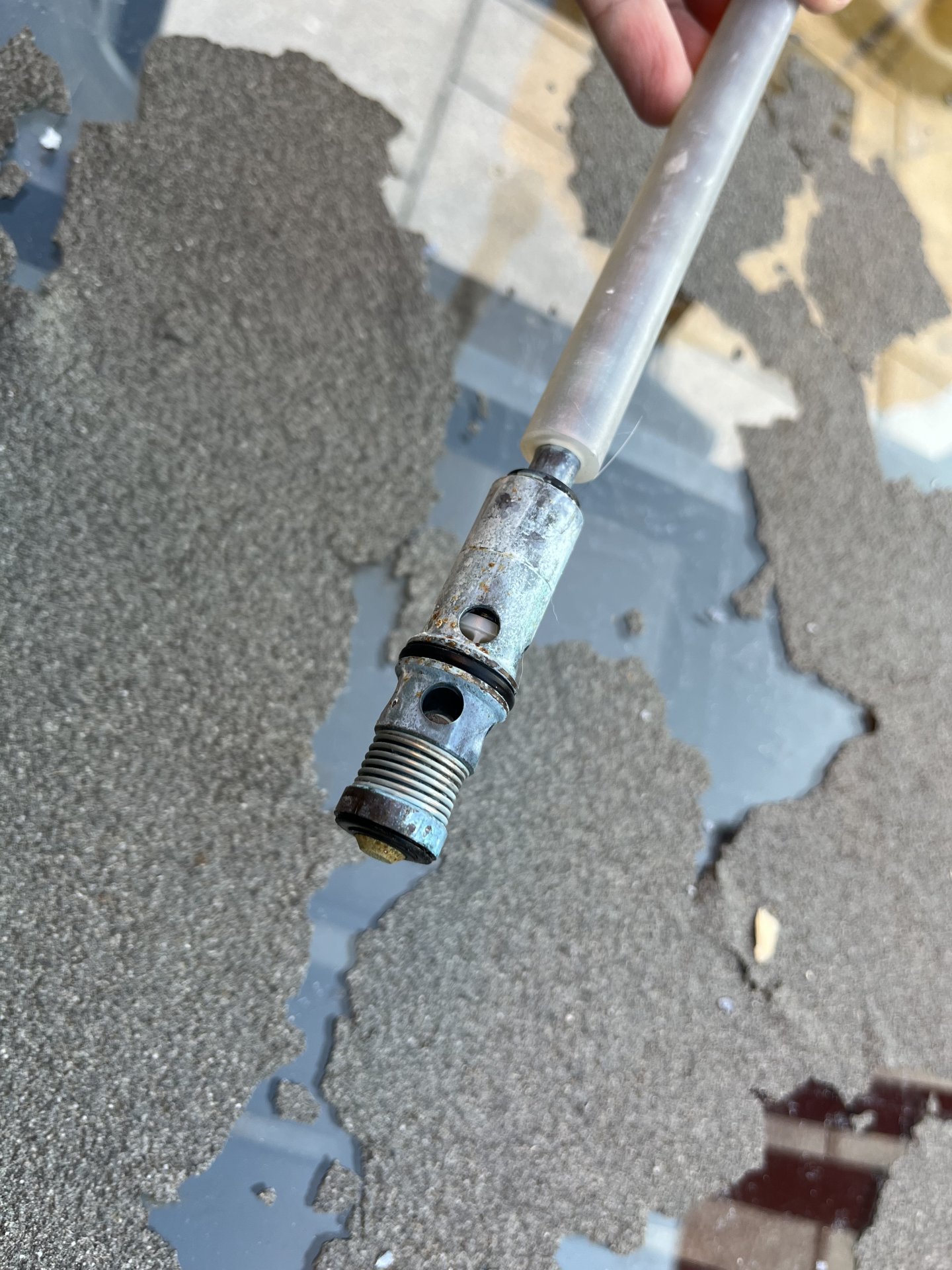

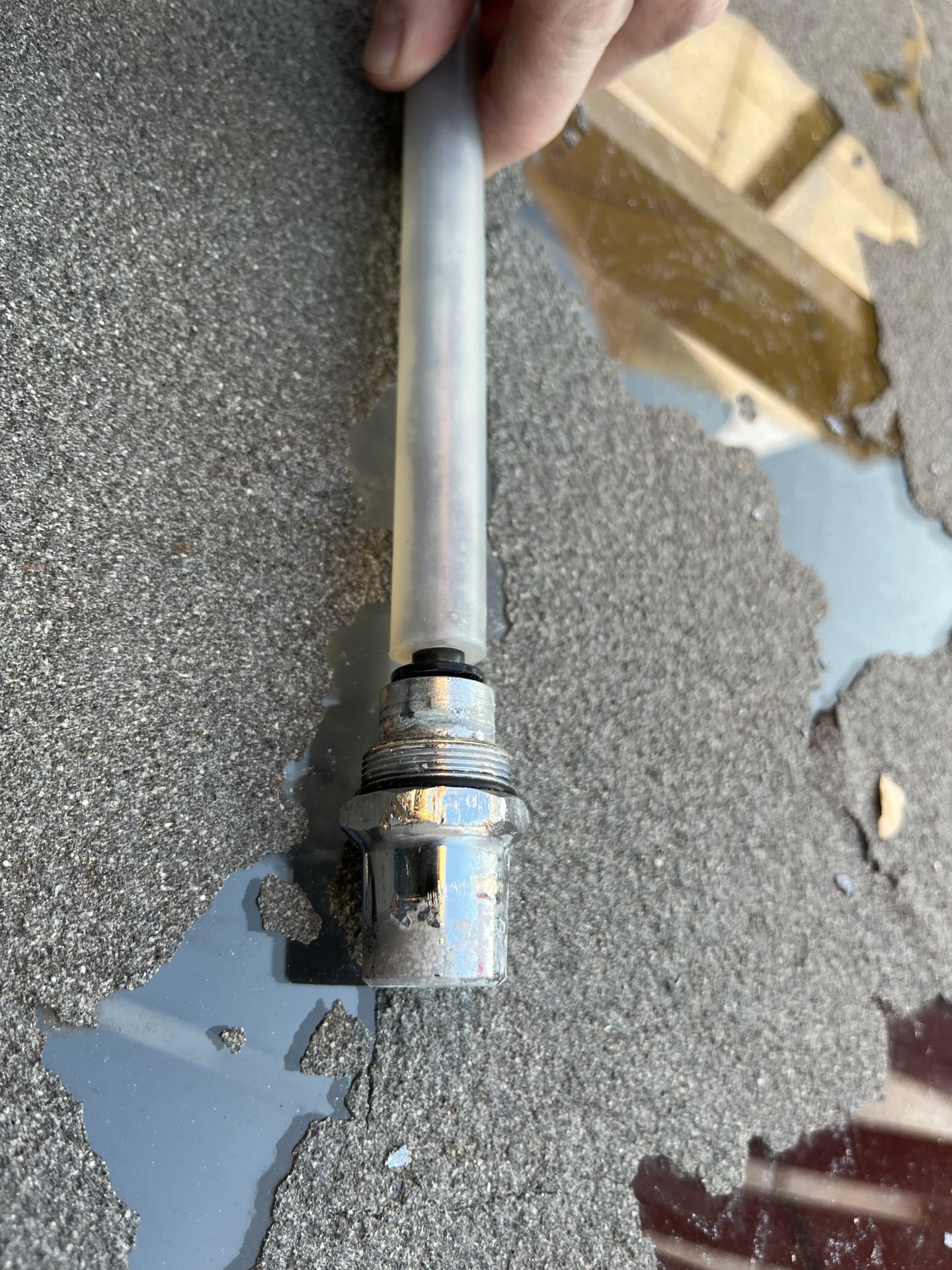

    Hat sowas schon mal jemand gesehen und kann mir erklären, was das eigentlich ist? Im ersten Anlauf habe ich das Ende mit Zitronensäure von extremen Kalk befreit und das Ventil damit vorläuft wieder Dicht bekommen. Aber aufdrehen sollte man es nicht. Dann kommt das Wasser nämlich einmal unten, wo es rauskommen sollte und einmal gefühlt mit gleicher Intensität über den Drehregler raus.

    Das ist eine gewöhnliche frostsichere Armatur. Da muss man im Winter kein Wasser abstellen. Das Wasser das da nach dem abstellen raus läuft ist Sinn und Zweck dieser Armatur, muss ja raus, sonst kann es gefrieren.
    Ich würds einfach mal entkalken, gegebenenfalls die O Ringe neu und wieder einsetzen.

    Das ist eine frostsicherer Außenarmatur hätte ich behauptet. Die dreht relativ weit hinten zu und läuft vorne beim Zudrehen gerne mal etwas nach, damit das Rohr nicht von außen nach innen durchgefriert. Das Ende ist Standard, das vordere Gewinde kann auch hier und da mal Herstellerspezifisch sein.
