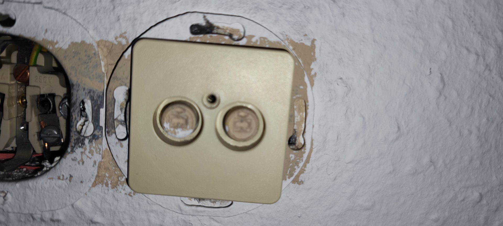

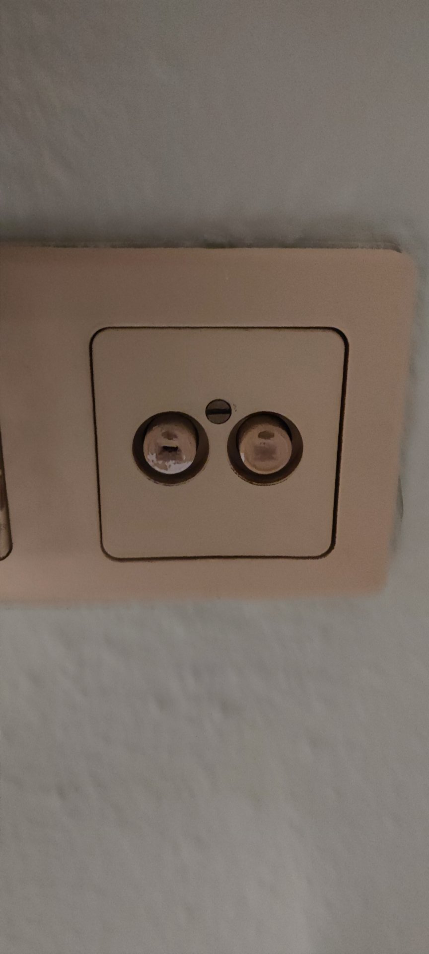

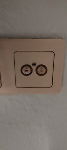

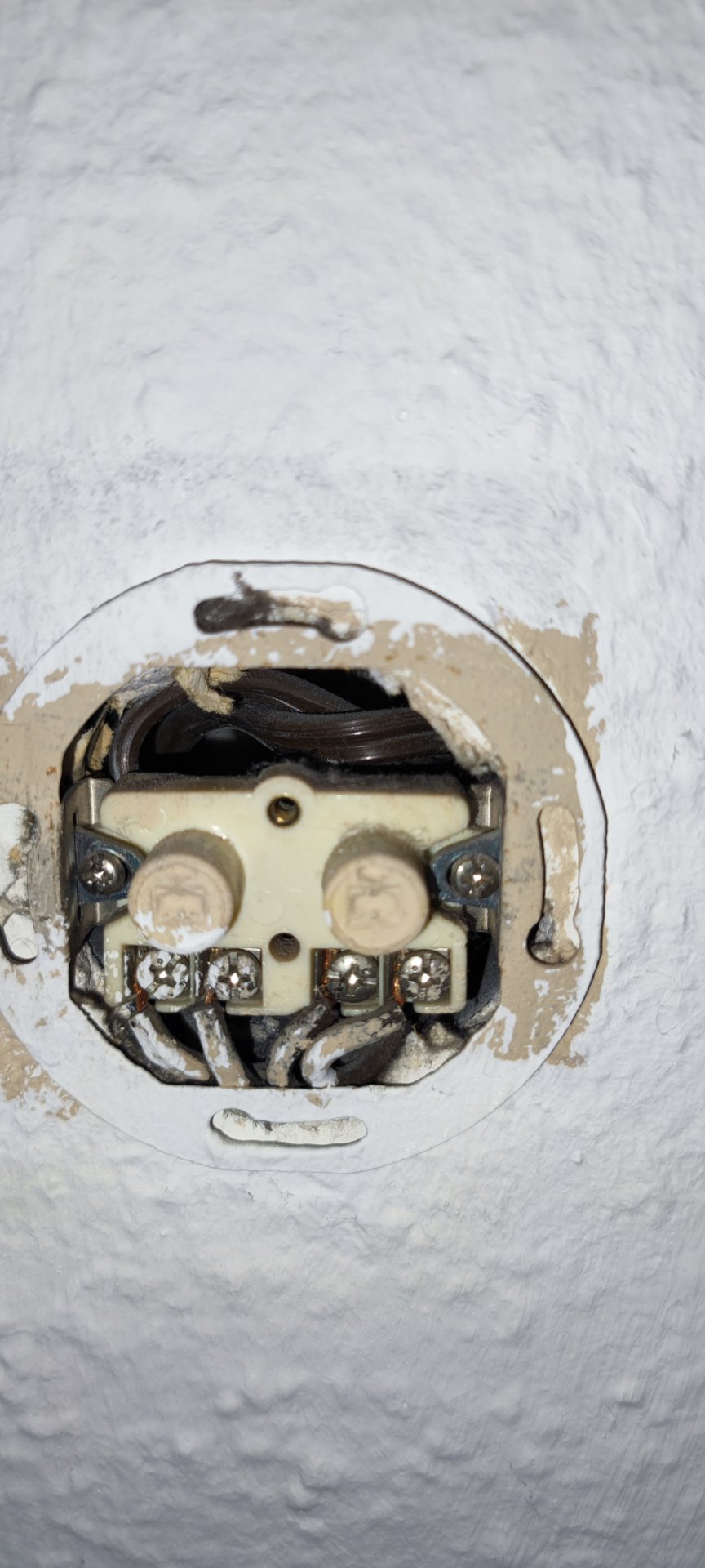

    Moin zusammen,
    wir haben vor einer Weile unser Bestandshaus gekauft und in einer Ecke war immer eine Steckdose, die ich so aus dem Augenwinkel für eine irgendwie aus welchen Gründen auch immer zugekleisterte Antennendose gehalten habe. Nun haben wir die Wand gestrichen, wesshalb ich die Abdeckung der Dose abmontiert habe. Siehe da: Es ist keine Antennendose - aber was ist es dann? In meinem Bekanntenkreis wusste bisher keiner eine Antwort - kann mir hier jemand einen Tipp geben?
    Besten Gruß aus Norderstedt

    Anschlüsse für Lautsprecher

    Danke. Wobei meine Verwirrung nur geringfügig weniger wird, da ich keine Ahnung habe, wo das "andere Ende" sein könnte.

    Es war mal üblich, LS im ganzen Haus zu haben. Und irgendwo stand die Stereoanlage
