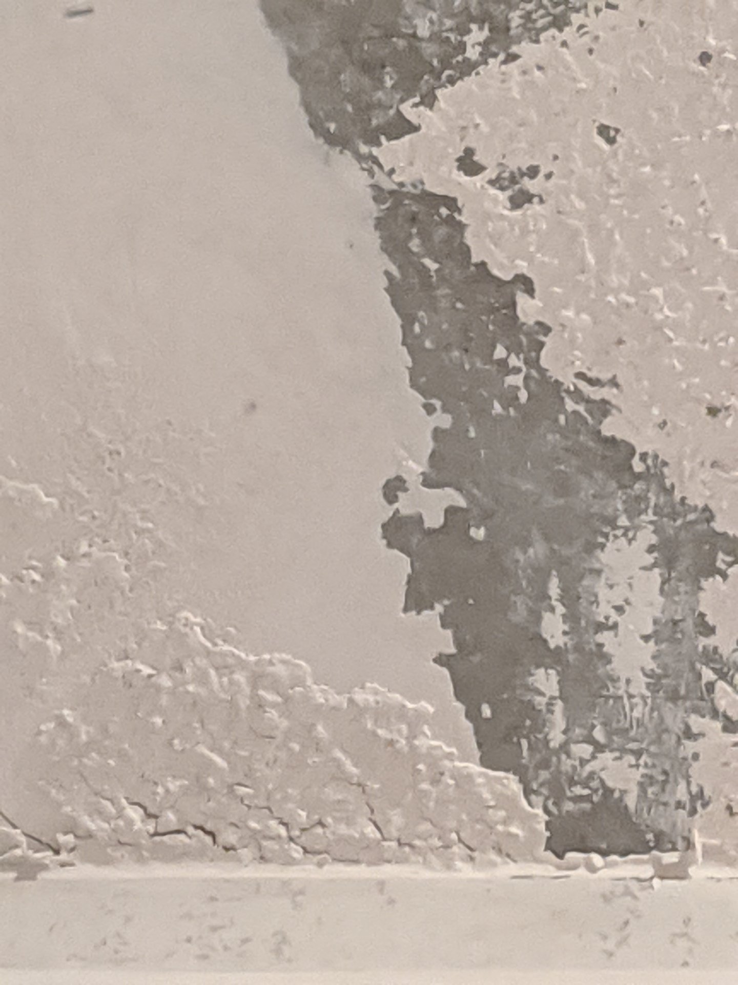

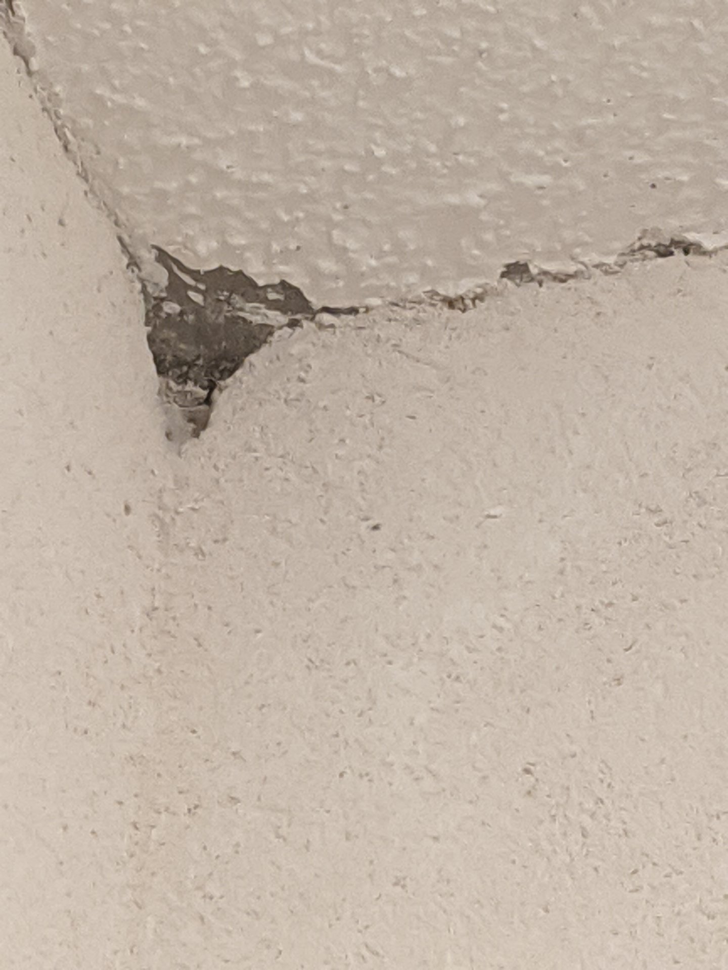

    wie der Titel schon sagt, würde es mich interessieren, was aus welchem Material die unterste Schicht meiner Zimmerdecke sein könnte. Ich bin gerade dabei die Farbe zu entfernen (sehr mühsam).
    Normalerweise würde ich Betondecke vermuten. An den Ecken habe ich schon ein bißchen Farbe weggekratzt und es ist grau und sehr (!) glatt darunter. Irgendwie kenne ich Beton nicht ganz so glatt und vor allem ist es diese graue Schicht nicht kalt, wie man es von Stein oder Metall erwarten würde. Mit dem Spachtel bekomme ich relativ leicht, nicht allzu tiefe Kratzer rein. Im Zimmer nebenan sieht es ähnlich aus.
    Vielleicht habt Ihr ja eine Idee. Ich hab schon ein bißchen gegoogelt, bin aber nicht fündig geworden.
    Lg
  2. Alex88
    6.727
    3.666
    für mich eine gespachtelte Betondecke, das wurde in den 70igern und 80igern oft gemacht, lässt sich zum größten Teil
    relativ leicht entfernen

    Mein erster Gedanke:
    "flüssige Raufasertapete", also Farbe mit Flocken für die Holzfaseroptik

    Ja. Danke. Genau so sieht es aus!
    Leider haben meine Recherchen ergeben, dass sicg Flüssigraufaser sich ziemlich schlecht ablösen lässt, was sich mit meinen Erfahrungen bis jetzt deckt (10 min für ein paar Quadratzentimeter). Einweichen hat nichts gebracht, weder mit Wasser noch mit Lösungsmittel.
    Wenn das darunter Beton ist, dann könnte ich es mit der Heißluftpistole probieren, oder?
    Das sollte dem Beton nichts ausmachen?
