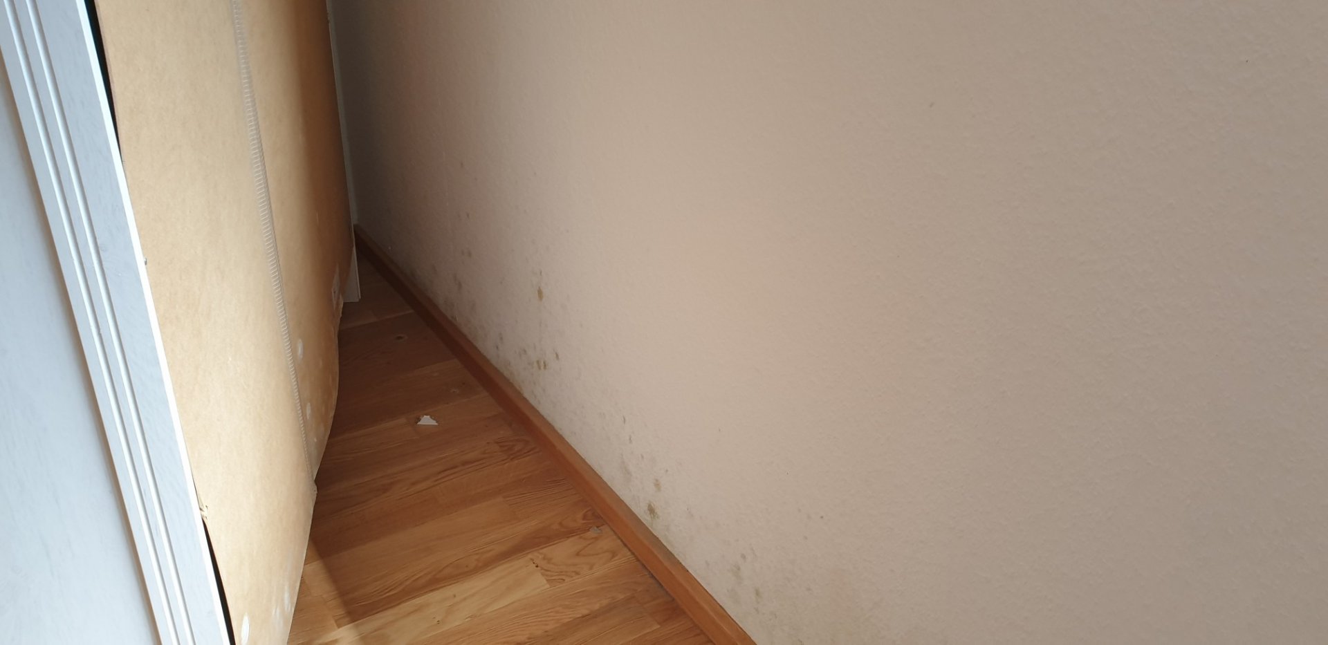

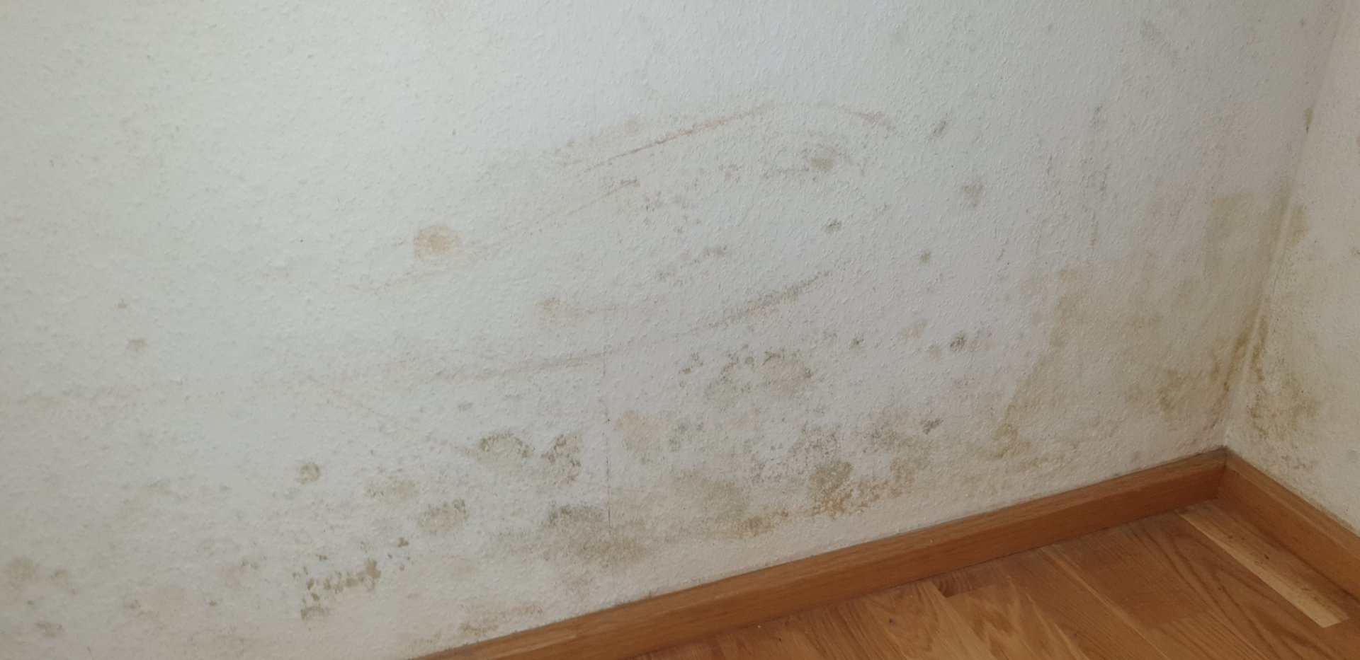

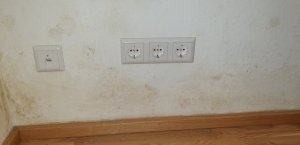

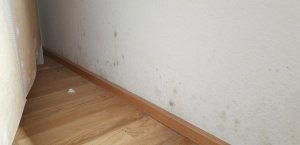

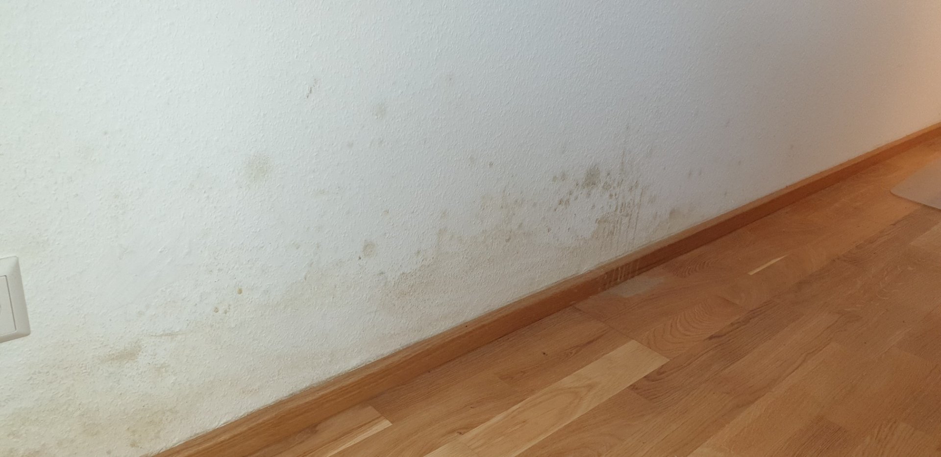

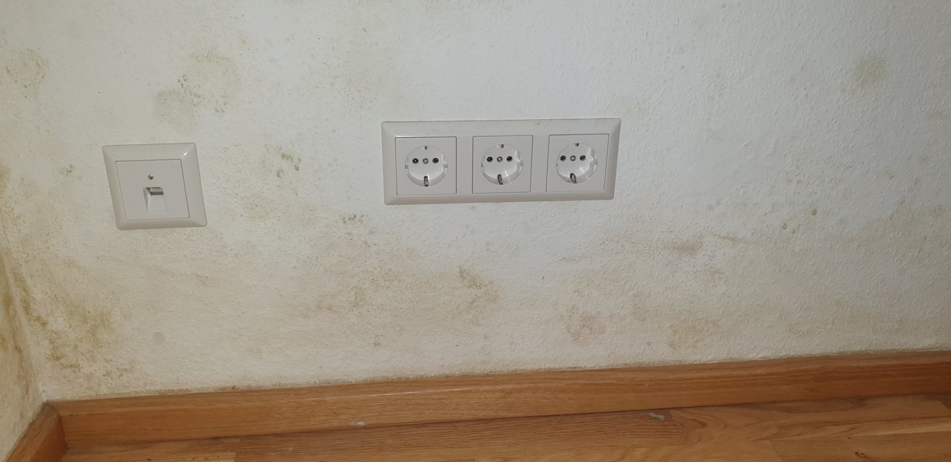

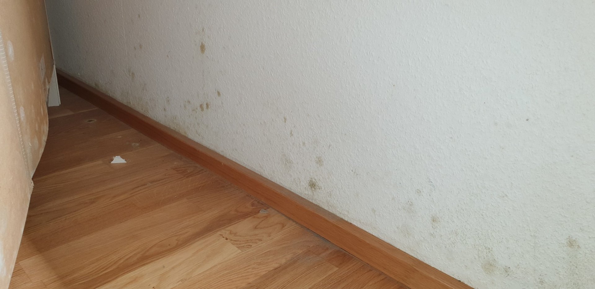

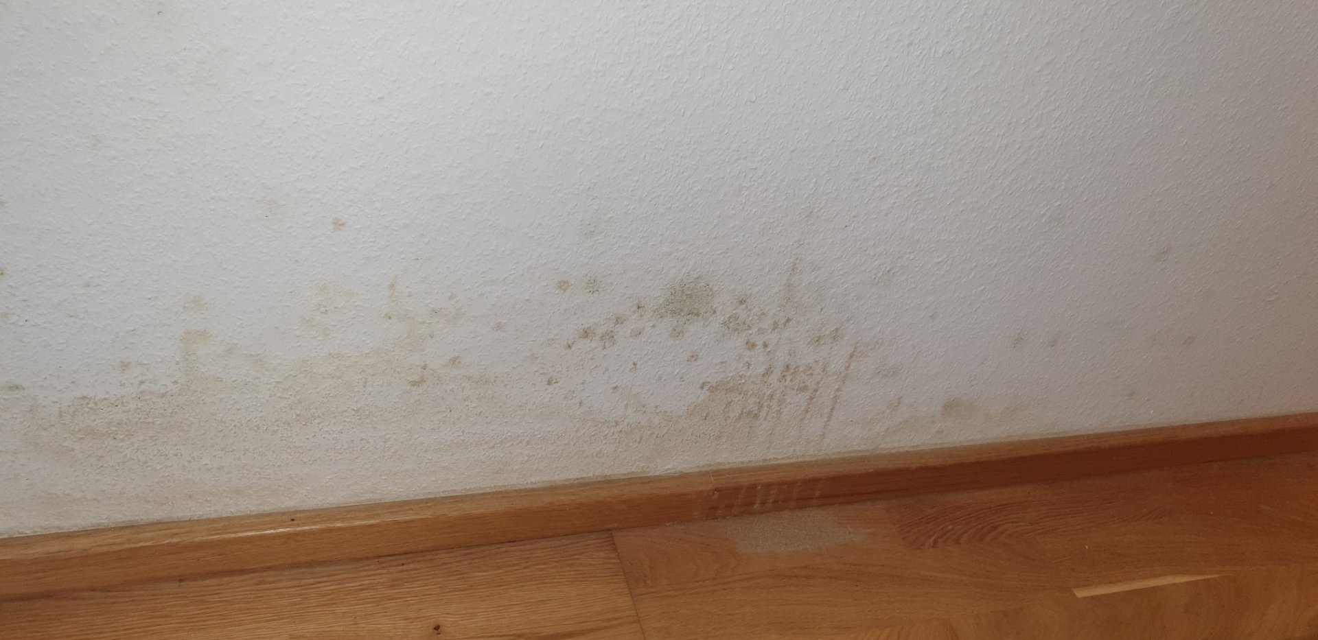

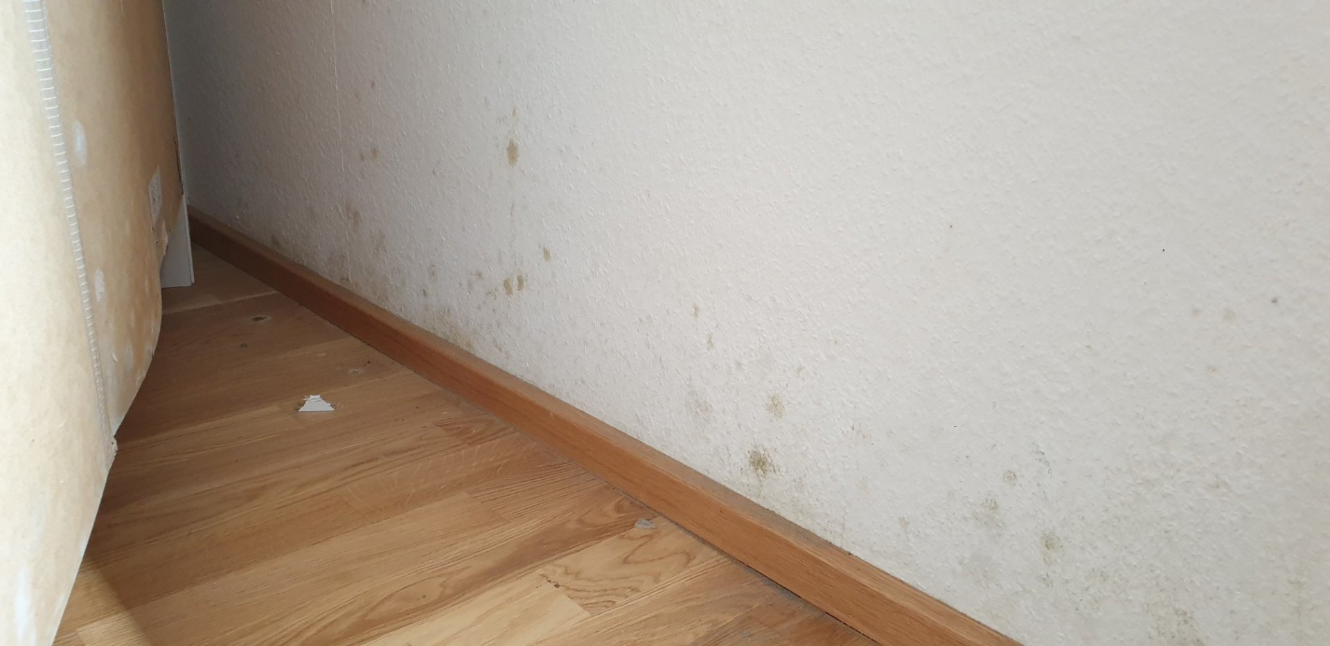

    ich hoffe Ihr könnt uns helfen um diesen Schimmel/Schaden, siehe Bilder, einzugrenzen. Die Wand ist eine L-Form, die Seite welche nicht so stark betroffen ist geht gegen Erdreich, die andere Seite etwas stärker ausgeprägt (stand eine Couch davor) geht nicht gegen Erdreich. Es sind keine Heizrohre oder Wasserrohre in diesen Bereichen, feucht sind die Wände nicht bzw. nicht fühlbar. Wir haben es erst nach Auszug des letzten Mieters (ca. geplante 9 Monate bewohnt gewesen) festgestellt. Vollrenovierung des Zimmers war 2018, seit dem 4 Mieter darauf.
    Jemand eine Idee wie so ein Schaden passieren kann?
    Vielen Dank und Grüße!

    Durch die davor gestellten Möbel ist die Luftzirkulation in dem Bereich behindert. Außerdem wird die Wand weniger von der Raumluft erwärmt. Bei entsprechender Witterung kühlt die Wand aus, Feuchtigkeit kondensiert und trocknet nicht ab. Bei unzureichendem Heiz- und Lüftungsverhalten der Nutzer verstärkt sich der Effekt.
