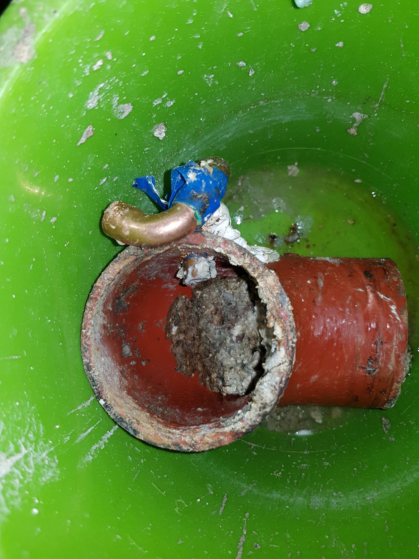

    20191119_092832.jpg Ein Objekt hat Balkone die eingezogen sind mit im Gebäude liegender Entwässerung.
    ACO SN70 Rohre Epoxidbeschichtet.
    Das eine Rohr ist mittels T an die Küchenspüle einer Mietereinheit angeschlossen.
    Rückstau/Überschwemmung in der Einheit darunter.
    Rohr ist vom Balkonablauf bis (wie ich jetzt weiss) viele Meter komplett zu.
    Es ist eine Mischung aus Fett/Schmier/Öl/Steine etc.
    Keine Idee wie sich das zusammensetzt.
    Die Steine machen mir Gedanken.
    Spirale - keine Chance.
    Hochdruckreiniger/Spülschlauch - 40cm rein, dünnes Loch, Zeit 1/2 Stunde dafür.
    Rohrreinigungsmaschine - 20er Bohrspirale setzt sich zu
    40er Säge ist durchgekommen.
    Etwa 5m bis Spirale frei schiebbar.
    Auf dem Endoskop sieht man nun, dass (logischerweise) der "Kniest" mit glattem Schnitt noch an der Rohrwand klebt.
    Grössere Säge geht nicht, da die Gussrohre sonst an der Beschichtung beschädigt werden.
    Irgendeine Idee? Womit könnte man chemisch / Schaum oder was drangehen?
    Gibt es aggressivere Druckschläuche?
    Reiniger im Druckschlauch zusetzen?
    Das Problem ist, die Rohre liegen in einer Rasterdecke und nach der Säge/Hochdruckaktion kann ich nun das WC in der Büroeinheit komplett deckensanieren.
    Ich glaube nicht, dass der 40er Querschnitt lange offen bleibt.
    Der Architekt gehört für die Konstruktion eh erschossen!
    Vom unteren Revisionsschacht kommt man nicht an die Stelle. Zuviele T's und Abzweige.

    Das SML-Rohr ist ohne Beschädigung der Innenbeschichtung nicht zu reinigen. Zumindest nicht von oben. Von unten könnte man es mit einem Dampfstrahler versuchen. Am Ende wird es aber auf Austausch der Rohrleitungen hinauslaufen. Sofort die Küchenspüle abklemmen.

    Wenn es nun tatsächlich Fette sind dann kann man die mit Basen (Laugen) auflösen bzw. verseifen.
    NaOH , KOH , das was früher in „Rohr Reiniger“ drin war .
    Problem 1) du bräuchtest bei der Rohrdimension Unmengen also literweise / kiloweise das Zeug
    2) Sau gefährlich, Verletzungsgefahr
    3) du müsstest das Abwasser auch fachgerecht entsorgen also zb in 200 Liter Fass aufnehmen und dann neutralisieren entsorgen lassen, einfach in Kanal geht auf keinen Fall .
    Hast du schon einen großen Hochdruck Reiniger mit Diesel Heizung und 380V versucht ? mit Hitze auf 70 grad mindestens solltest du gewinnen

    Drano Gel enthält das recht konzentriert.
    Einige Liter Gel haben nichts gebracht.
    Ok. Das wäre noch eine Variante.
    Ich habe nur Kaltwasser Hochdruck verwendet.
    Danke für den Tip

    Da die Beschichtung eh nicht mehr da sein wird im Rohr, und du eh überlegst das Rohr umzuklemmen, dann lass das ordentlich von der Küche aus reinigen. Das geht mit dem richtigen Aufsatz (2er Kette ohne Noppen) nomaler weise ganz gut. Dan hast du etwas mehr Zeit

    Die Rohre sind von '95 rum und die innere (Äussere sowieso) Beschichtung ist in der Rohrkamera wie neu (dort wo gereinigt).
    Die Rohrsäge scheint sich zu zentrieren, man sieht da keine Wandung im durchschnittenen Bereich.
    Die Entwässerung und Küchenablauf gehen erst mal wieder, eine nochmalige Öffnung und Heissdampfspülung plane ich für Frühjahr.
    Dann werden auch die Pläne ergänzt und der Strang aufgetrennt.
    Notüberlauf ist zusätzlich erst mal provisorisch gesetzt, muss dann noch dauerhaft mit den Änderungen am Balkoneinlauf gemacht werden.
    Danke an Alle für die Tips.
    Hitze ist bei dem Zeug das A+O. Bohreinsatzreinigung Kalt Dampfstrahler mit Chemie - keine Chance.
    Heisses Leitungswasser ohne Druck löst es auf.
