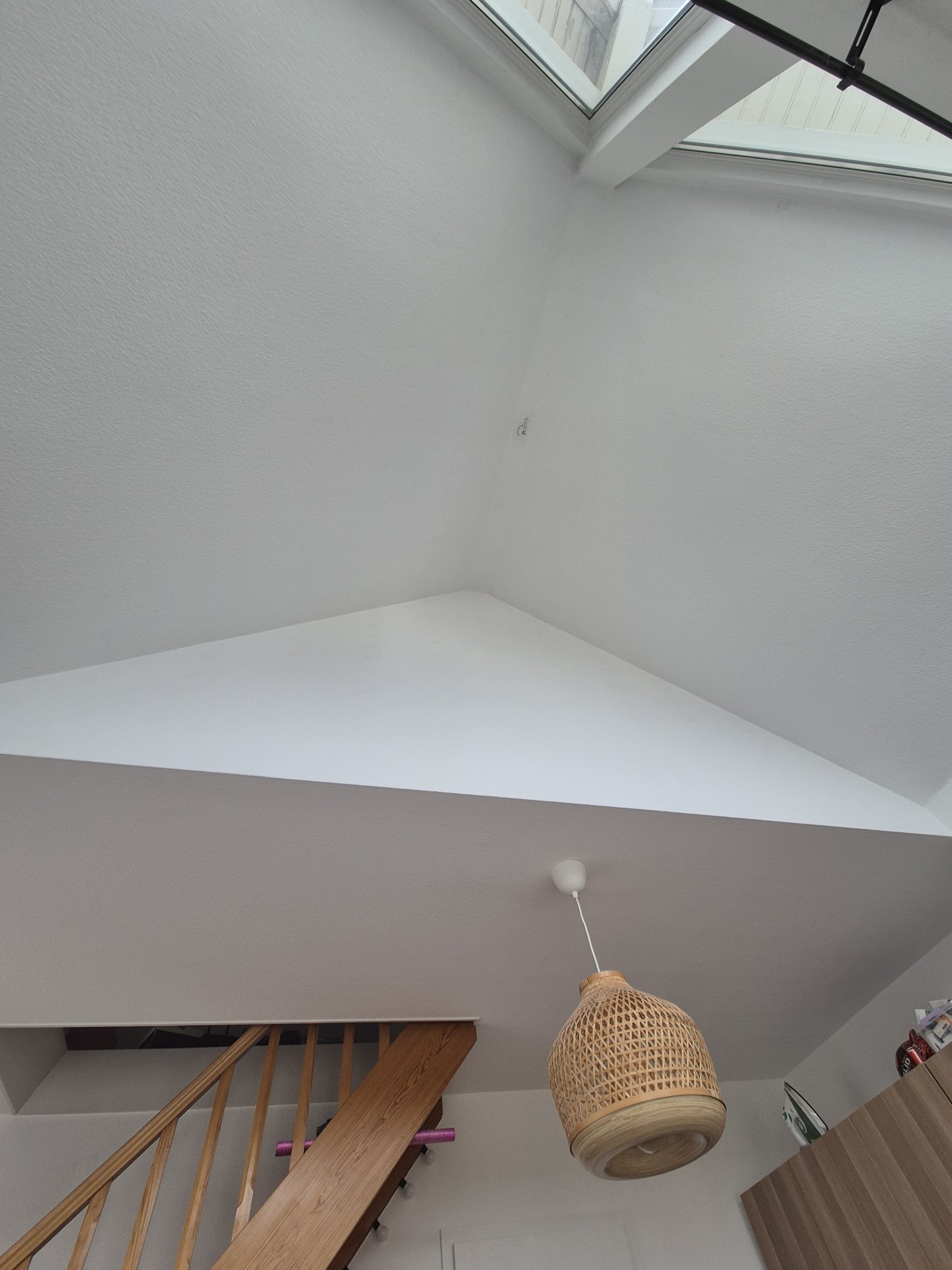

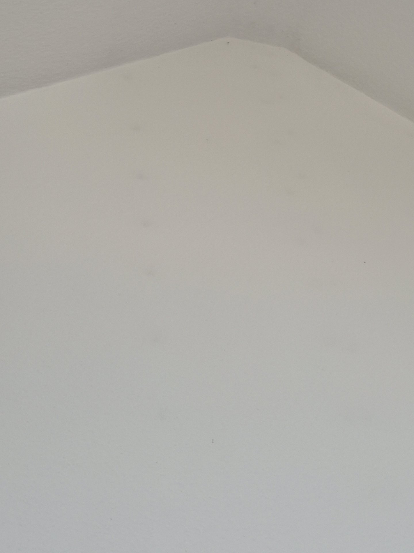

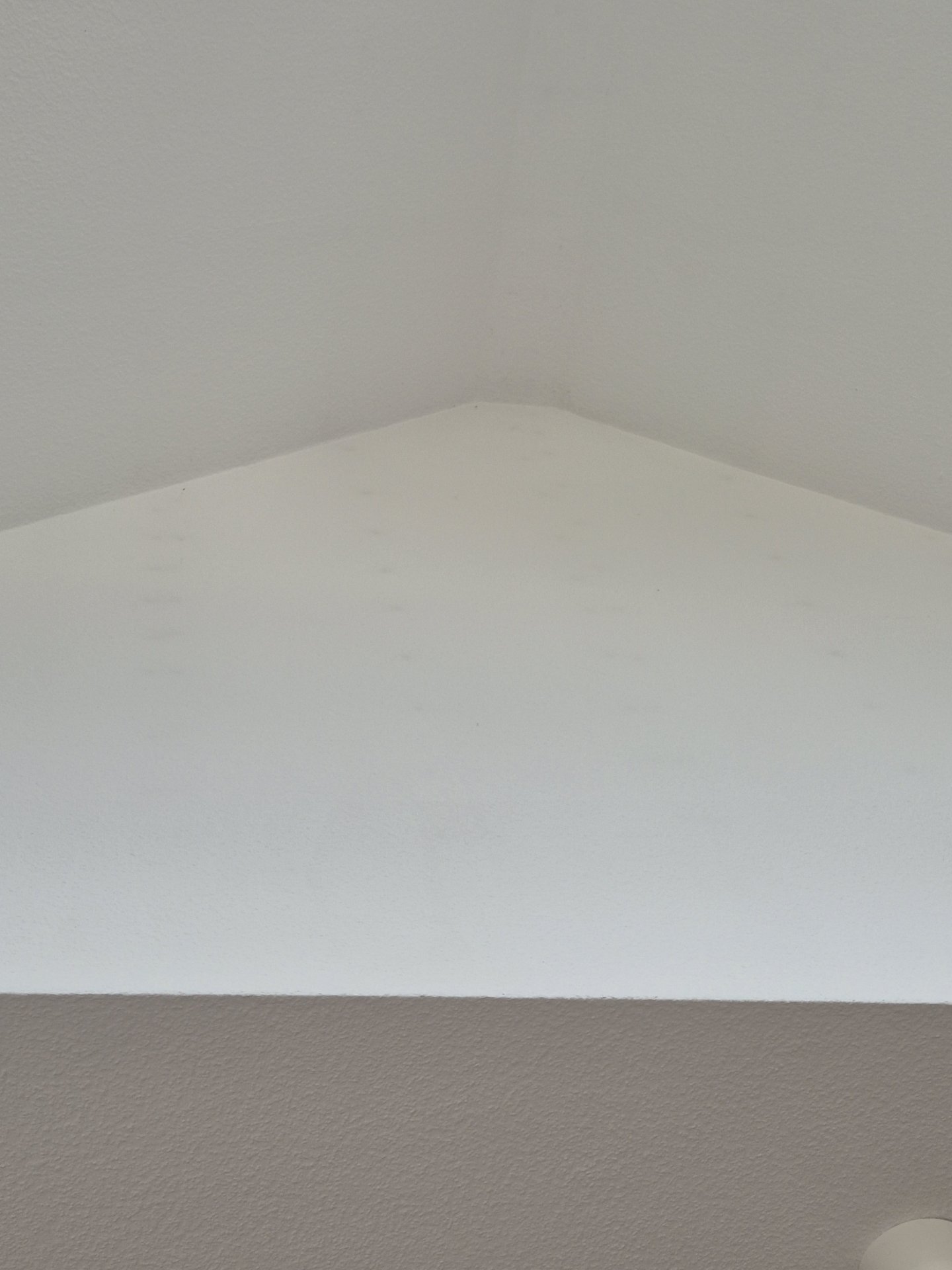

    Vielleicht kann uns hier ja jemand helfen? Uns sind heute seltsame Flecken an unserer Schlafzimmerdecke aufgefallen.
    Die Flecken sind auf der Tapete in gleichmäßigen Abständen zu sehen. Untergrund sind Rigipsplatten.
    Was könnte das sein?

    Wenn du die dunklen Ecken meinst, ist das Staub, solche Stellen sind dafür predestiniert

    Und falls du die Punktreihen meinst, die markieren die Stellen, an denen die Gipsplatten mit der Unterkonstruktion verschraubt sind. Warum die sich derart abzeichnen, kann ich auf den Fotos nicht sehen.

    In der Vergangenheit hat sich gezeigt, dass sich die Schrauben gerne mal durch die Farbe zeigen, wenn der Maler die Wand entweder die Grundierung mit der Farbe gemischt, oder gar nicht grundiert hat. Gerade wenn dann günstigere Schrauben recht ölig sind, dann kommt das ganze durch die Farbe durch, quasi wie Ölflecken.
