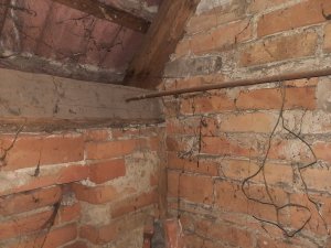

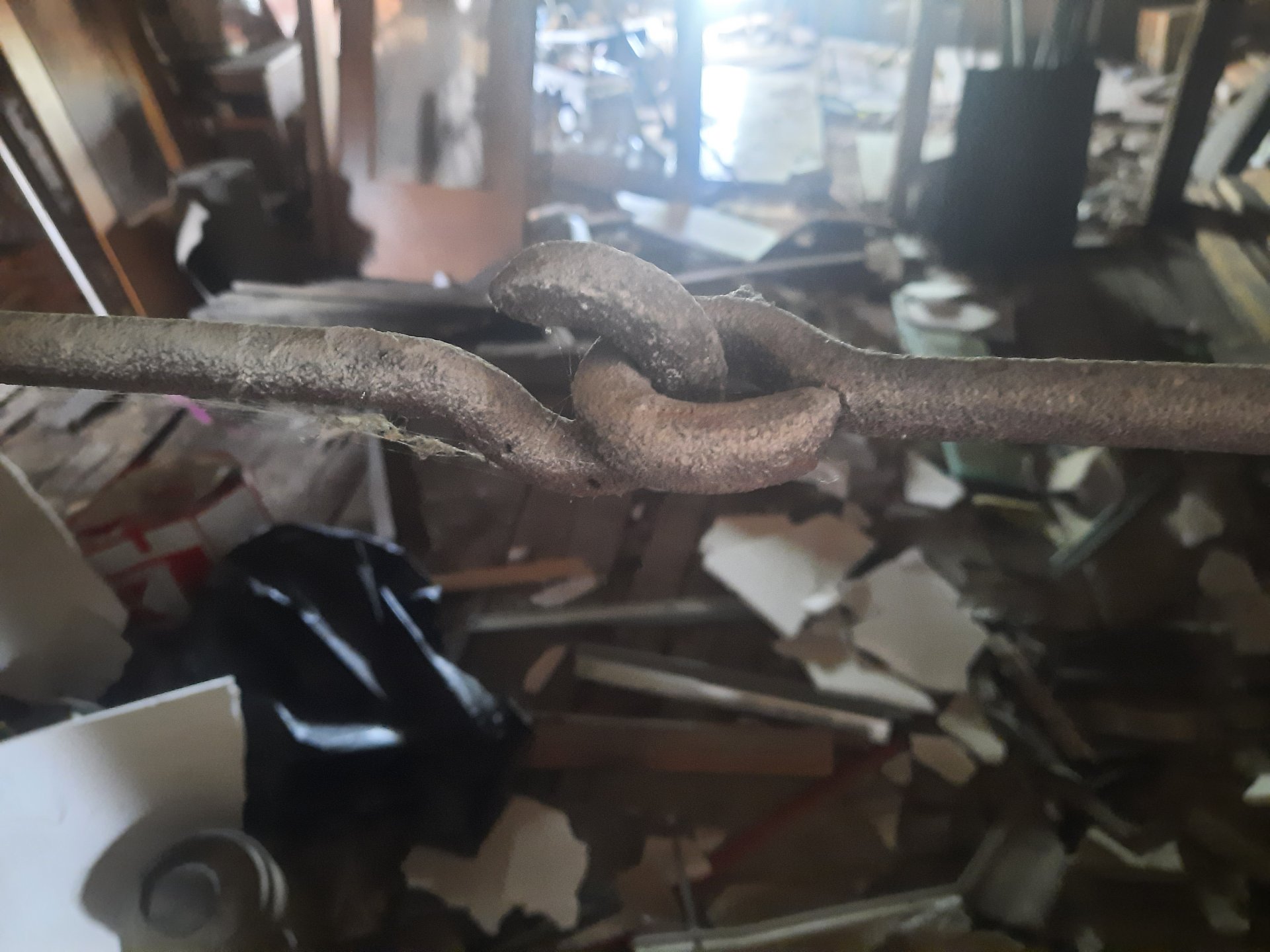

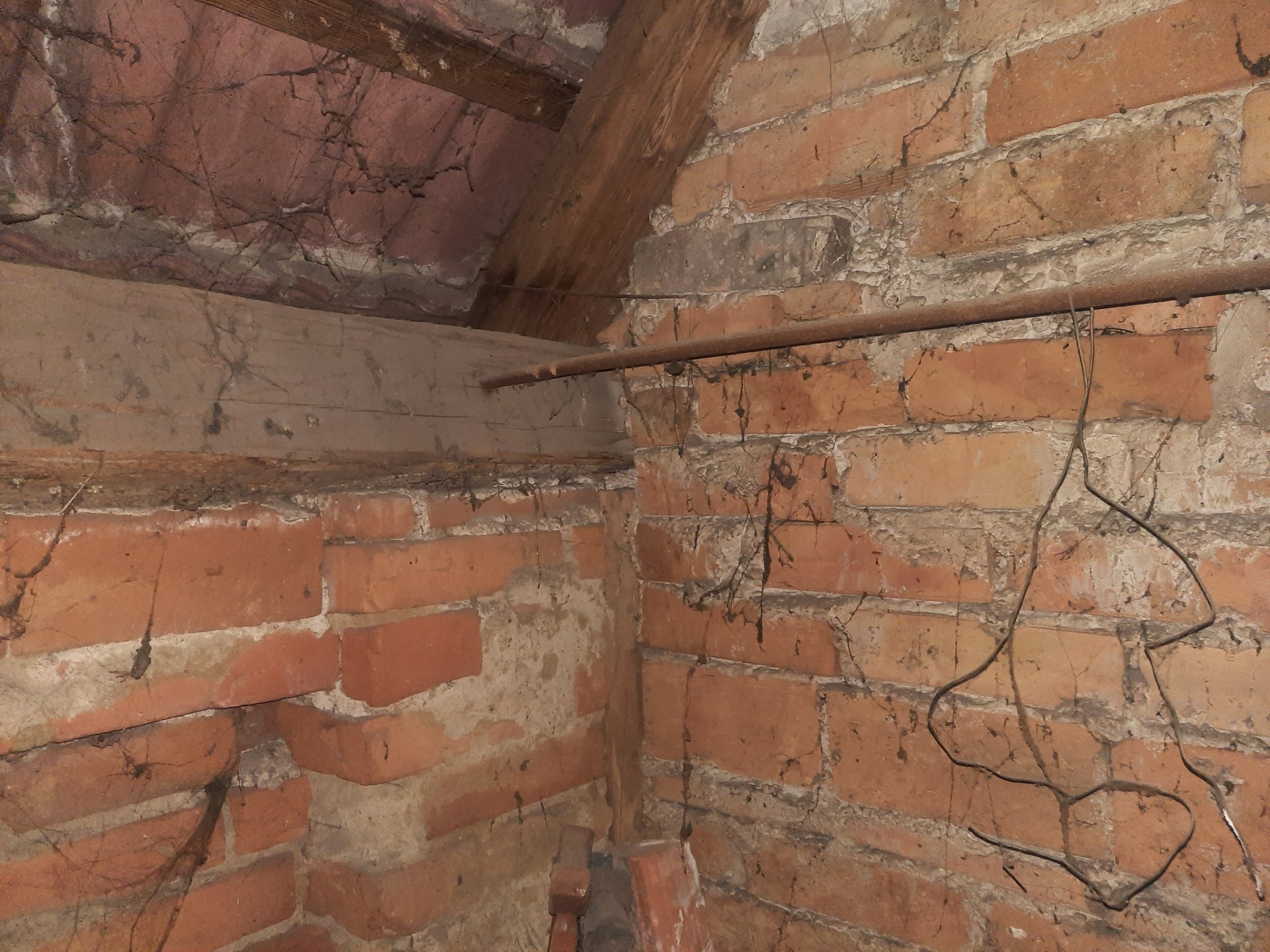

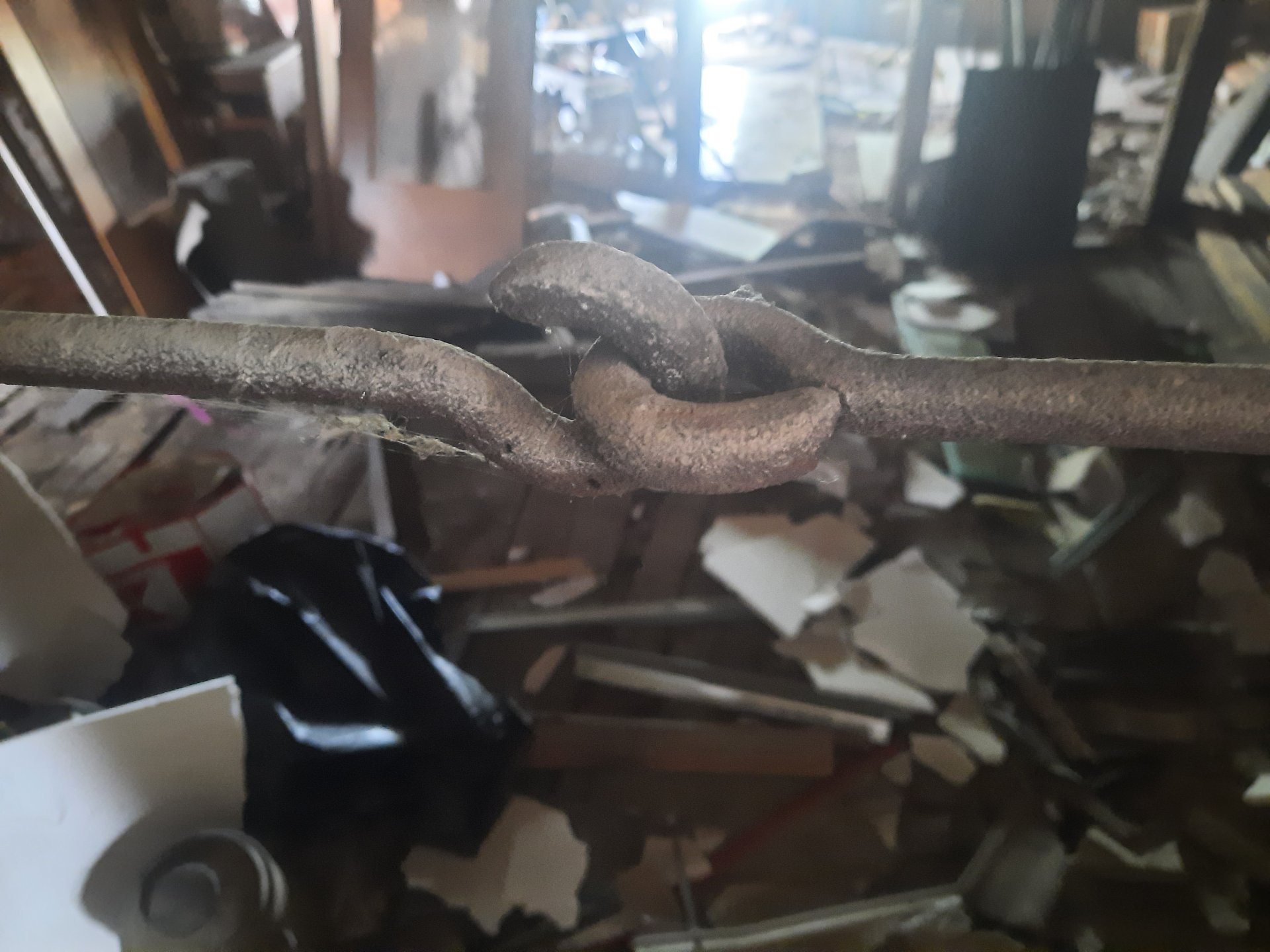

    Ich bin gerade dabei mein Haus zu sanieren bin in der zweiten Etage angekommen und nun stört da diese Metallstange was ist es für eine Stange und wofür ist sie da? (Sie ist auch locker also wackelt hin und her?)

    Kontext?

    Sieht aus wie ein alter Maueranker! Damit wurde sicher mal was fixiert. Wo führen die anderen Enden denn hin? Kann sein, dass er nicht mehr gebraucht wird, wenn er entspannt ist.

    Nur den Haken und eine Öse zu zeigen bringt gar nichts. Wohin gehen die Enden?

    Sie gehen an den Balken links und rechts der auf dem mauerwerk liegt für das Dach.

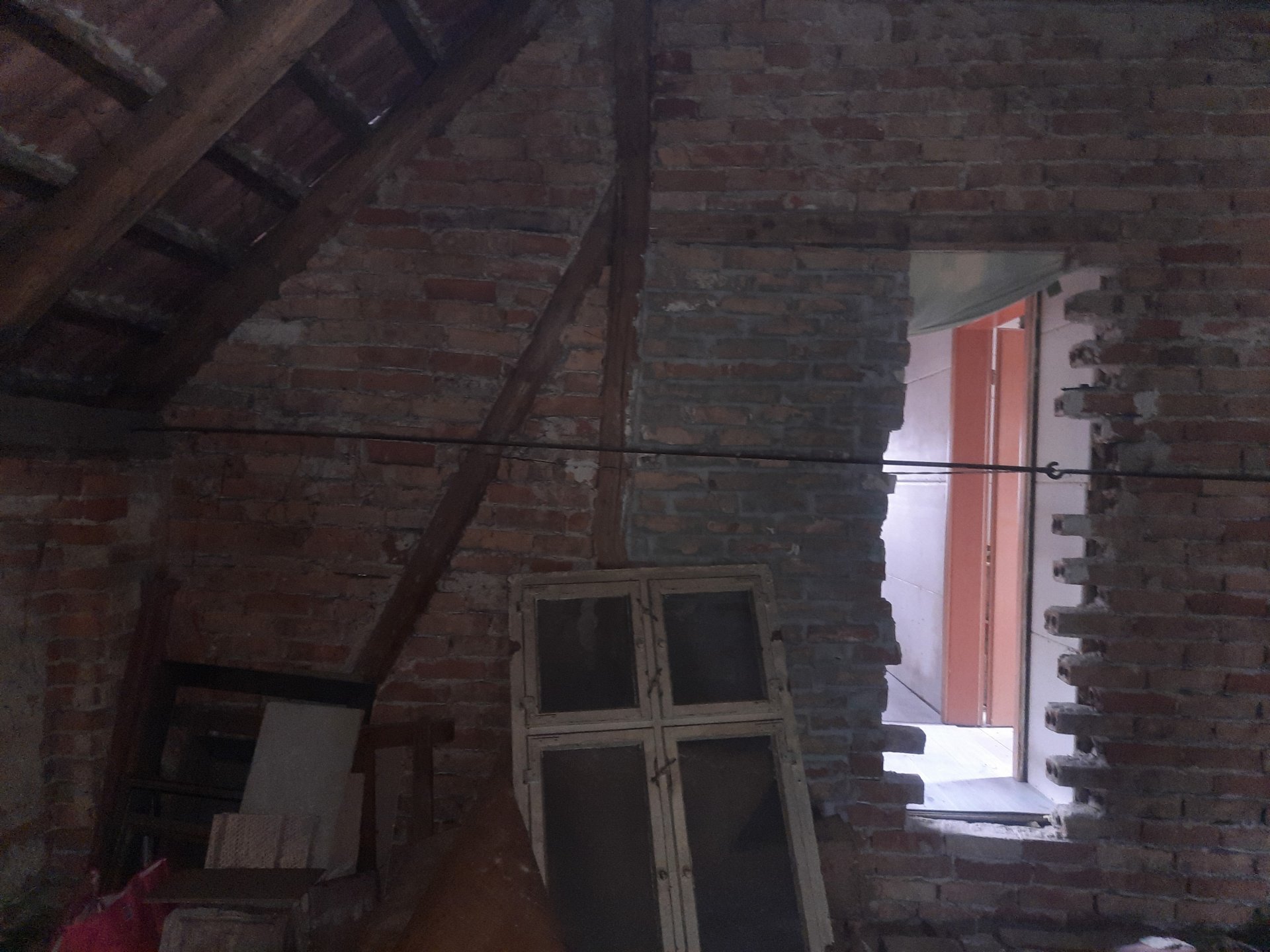

    Gibt's kein Bild von der Gesamtsituation? Ist da noch ein Spannglied verbaut? Was ist das für eine Dachkonstruktion? Und worum geht es dir dabei (wobei "stört" das Teil)?
    Mutmaßlich ist das ein Zuganker, der verhindert, dass die Pfetten nach außen ausweichen.

    Sie stört da dort eine Tür rein sollte.

    Schau dir mal an was du Fußpflette schon für Akrobatik macht
    Dann noch ca 1 Meter Sparren Abstand ?
    bevor du an tragenden Wänden Durchbrüche machst und tragende Konstruktionen am Dachstuhl veränderst könnte es sinnvoll sein, dass du Architekt und Statiker hinzuziehst.
    In dem Fall meinetwegen noch zimmerermeister
    ich habe das blöde Gefühl hier muss mehr am Dachstuhl ertüchtigt werden, Stange hin oder her

    Leider war der Durchbruch schon vorhanden habe ihn nur ein Stück zugemauert.
    Auf der anderen Seite wurde vom vorbesitzer der Boden erneuert und mehr nicht dort habe ich dann schon angefangen trockenbau zu ziehen und alles soweit fertig zu machen.

    Ich hoffe, du hast dir vorher genau angesehen, was da für eine Deckenkonstruktion drunter ist. Wenn das derselbe Vorbesitzer war, der auch das Loch in der Wand verbrochen hat, würde ich keinen einzigen seiner Betätigungsversuche unkontrolliert lassen.

    Habe den Grundriss vom Haus noch von 1883.
    Dort war diese Mauer noch nicht vorhanden es war ein durchgängiger Dachboden und die wand wurde laut Baugenehmigung (1951) neu hochgezogen.
    Der vorbesitzer hat dort dann einen Durchbruch gemacht da man nur von außen oben in den Abteil rein kam.
    Ich habe diesen Durchbruch jetzt bissel verkleinert da dort wie gesagt eine Tür rein sollte..

    Dann nenne sie den Limbo-Trail oder lass nach Rücksprache mit einem Tragwerksplaner eine Kraftumleitung (der Zimmerer würde es Wechsel nennen) einbauen.

    Das dürfte in dieser Situation eine, sagen wir mal, "spannende Herausforderung" werden. Vermutlich ist der damalige Ausbau des Dachgeschoss nicht gänzlich ohne Grund nur bis zu genau dieser Stelle vorgenommen worden. Dass es dafür vor 70 Jahren eine Baugenehmigung gab lässt zumindest hoffen, dass dabei keine wesentlichen Schäden an dem Tragwerk des Dachstuhls angerichtet wurden. (Derjenige, der das Loch in die Wand gehauen hat, hatte offensichtlich weniger Skrupel.)

    Das muss erstmal jemand der Ahnung hat vor Ort anschauen
    Der Dachstuhl bringt bestimmt noch weitere Überraschungen mit
    ansonsten sollte man das Loch lieber erstmal so lassen und keinesfalls an dem Anker rumfummeln.
    oder eben wie von @Fred Astair lieb formuliert eine Speicher / Kriechtür einbauen.
    warum soll denn überhaupt eine Tür rein? Zugluft ?
    So faul wie ich bin würd ich vermutlich einfach 3 Hölzer an die wand schrauben und eine osb Platte zugeschnitten davor setzen.
