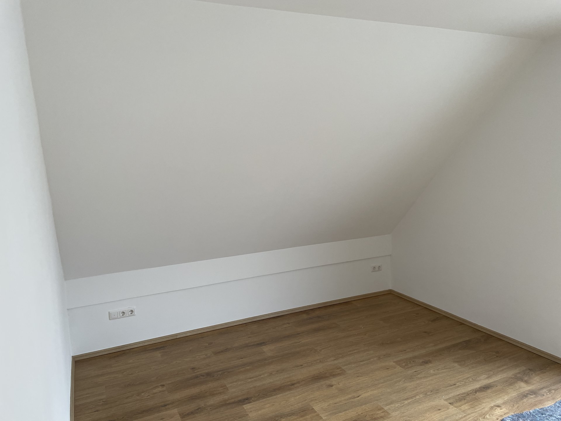

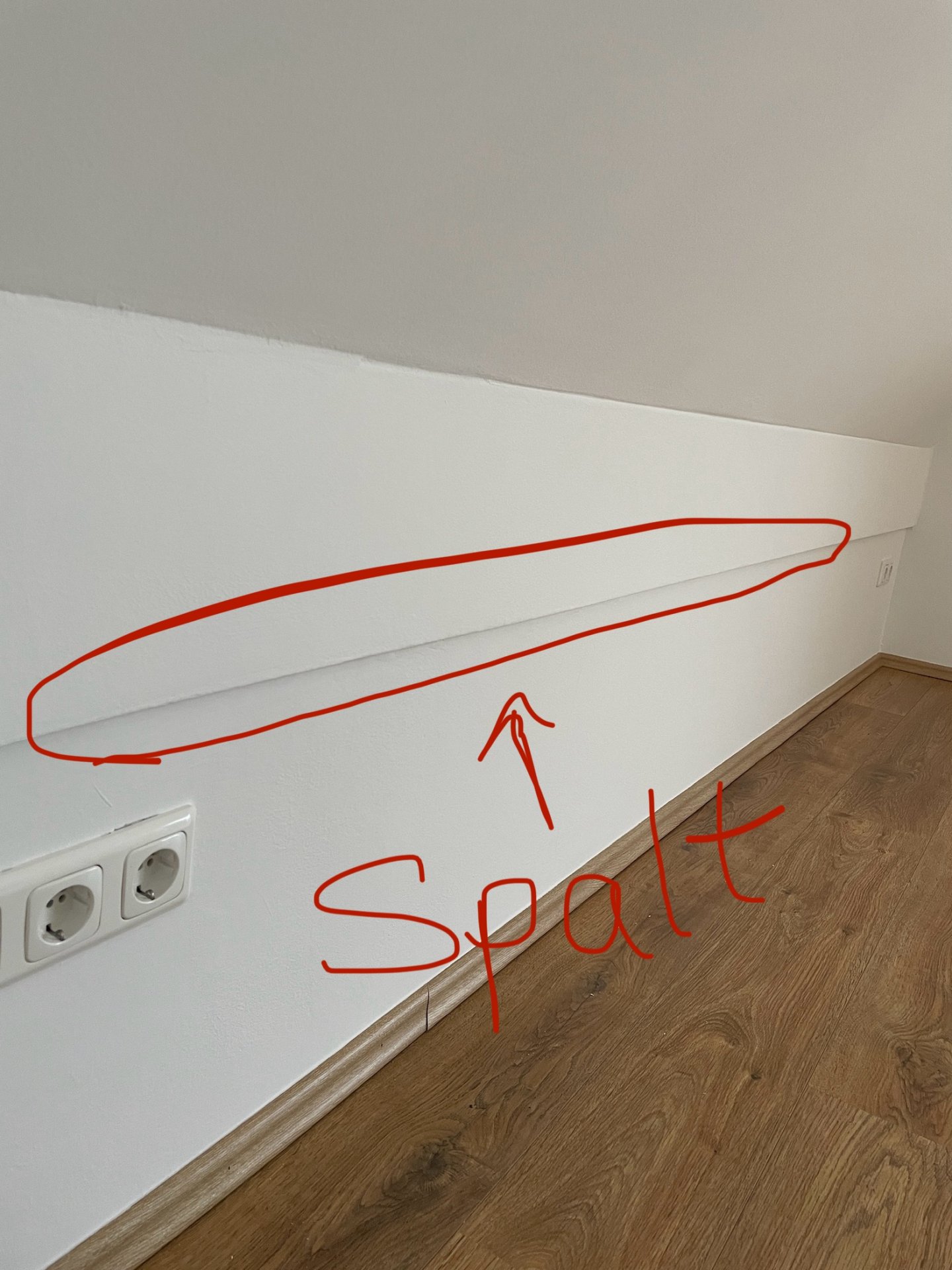

    Wir ziehen gerade in ein Haus. Im 1. Stock ist in allen Räumen mit Dachschräge diese komische Rigipsleiste montiert. Seltsam daran ist, dass sie unten einen Spalt hat. Dieser ist nicht einheitlich, sondern teilweise krumm und zwischen 0-1,5cm groß. Meine erste Vermutung war, da hat der Trockenbauer gepfuscht. Ich habe den Spalt nun mit Acryl zu gemacht aber ich frage mich ob er vielleicht doch einen Sinn hat? Zum Beispiel zur Belüftung? Kennt jemand sowas?

    Kann es sein, dass der untere Teil Mauerwerk ist und hinter der GK ein Holzbalken?

    Also der untere Teil ist Mauerwerk. Aber ob hinter der Platte ein Balken liegt weiß ich leider nicht. Das konnte ich nicht sehen - nur eben dass ein Spalt ist.
    Würde es denn aus Trockenbau Sicht Sinn machen so eine Konstruktion aus Belüftungszwecken zu machen?

    Nein, normalerweise zieht man die Dampfbremse bis auf den Rohfussboden und verkleidet dann den Drempel komplett

    Wäre wahrscheinlich auch hier die optisch bessere Lösung gewesen, die GK-Verkleidung bis runter zu führen.

    Ok vielen Dank, dann denkt ihr also auch nicht, dass es schlimm ist den Spalt zu verschließen... hatte kurz etwas Sorge dass ich damit ggf. ein Schimmelproblem schaffe... aber dann bin ich beruhigt.

    Ich seh da keinen Spalt sondern nur einen Versatz
