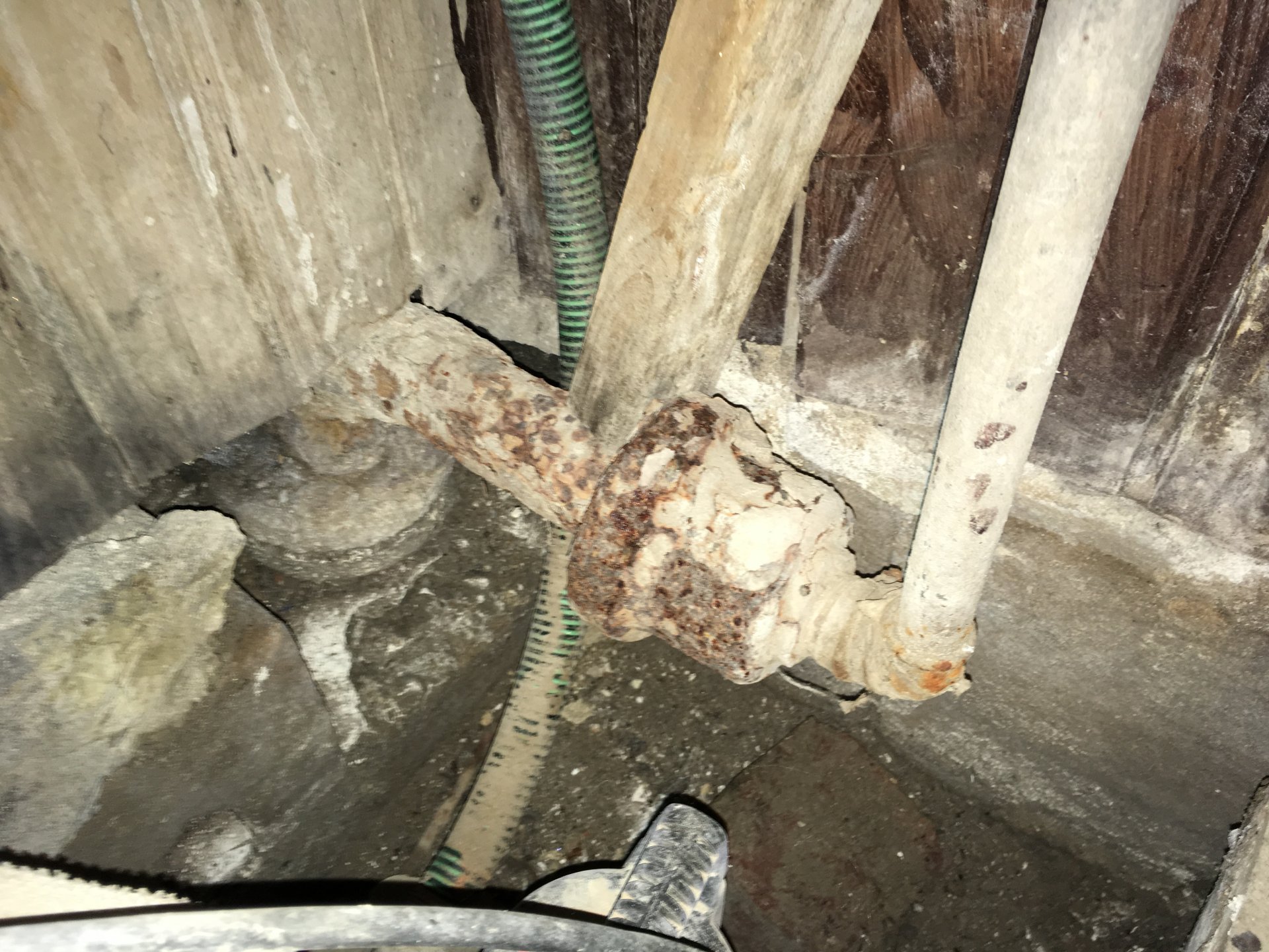

    ich bin neu hier, bitte seht mir meine Unwissenheit nach. Ich habe im Jahre 2018 ein Haus Baujahr 1890 erworben. Nun soll der Wasserzählerbügel neu gemacht werden. Ich habe bei der Inspektion des Hauswasseranschlusses ein Rohrstück entdeckt, das ich nicht zuordnen kann. Aus der Straße kommt wohl eine 3" Leitung mit Flansch auf ein 90 Grad Bogen, der eine Glocke übergestülpt hat und uaf der dann das 1" verzinkte Stahlrohr zum Zähler geht. Was ist das für eine Glocke?
    Mit freundlichen Grüßen
    Werner

    Das könnte ein Gußrohr sein. Wurde auch für Trinkwasser als Druckleitung verwendet.

    Ja klar, aber warum ist denn da so eine Glocke, bevor es auf den verzinkten 1 Zoll 90 Grad Bogen geht?
    Ist das nur die Verjüngung oder eine urzeitliche Druckminderung oder sowas?

    Noch nie gesehen.
    Ist das Bestandteil des Hausanschlusses?
    Dann bitte Deinen Versorger, dass verrostete Rohr auszuwechseln und nicht nur den Wasserzählerbügel zu ersetzen.

    Ja ist es. Das links im Bild ist wohl der Flansch, der von dem DN80er ?? Gussrohr hochkommt und das vertilale Rohr rechts
    macht oben noch einen Bogen und geht an den Wasserzähler. Austausch ist ne gute Idee.
    Ist das jetzt Versorgerangelegenheit oder meine, weils in meinem Keller ist? Was kostet der ganze Spaß
    eigentlich mit Rohraustausch nach eurer Erfahrung?

    Frag Deinen Versorger. Bei mir wechseln die die alten Stahlrohre kostenlos gegen PE aus. Der Einfachheit halber schieben sie das neue Rohr durch das alte, so dass nur ein Kopfloch am Straßenschieber azfgemacht werden muss.

    Ja klar soll das ausgetauscht werden. Ein neues PE Rohr durch das gusseiserne Rohr zu schieben ist eine Gute Idee. Das werde ich mal ansprechen.
    Das Grüne ist ein dicker Gartenschlauch der mit einem 50/100 Abzweig ins HT Rohr geht, welches fürs Klo installiert wurde. Was auch immer für eine Funktion der mal hatte?! Das Vierkantholz stützt das HT Rohr 100er bzw. den Abfluss. Der Kanalanschluss ins Haus ist tatsächlich schon KG 125er und ordentlich gemacht.
    Was ein Murks...
