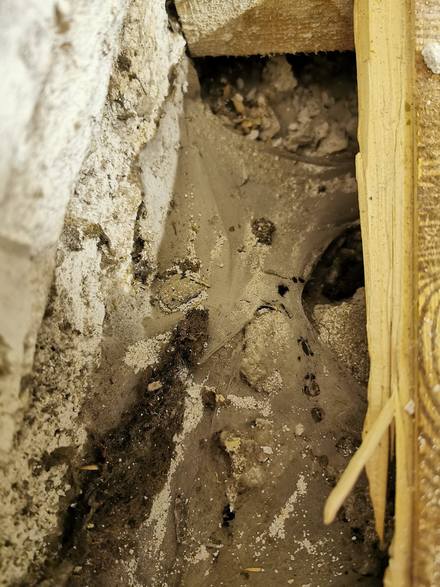

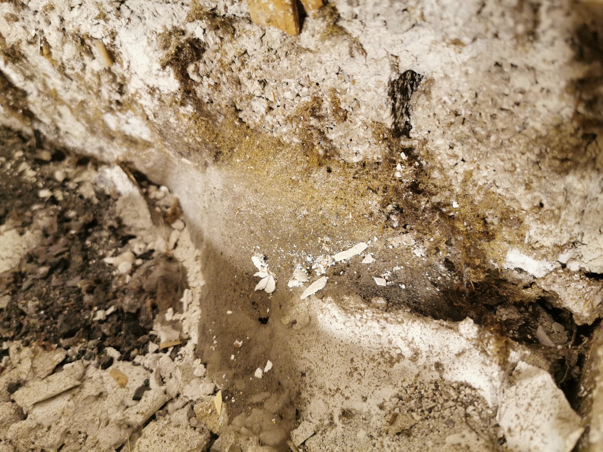

    Wir haben uns ein Haus mit Baujahr 1955 gekauft und sanieren es aktuell.
    Damit ein Statiker im Obergeschoss die Belastbarkeit der Holzbalkendecke ermitteln kann, haben wir gestern an den Zimmerwänden die Holzdielen entfernt, damit man die Balken sehen kann.
    An zwei Stellen haben wir "Spinnennetz" ähnliche Stellen gefunden. Weiß jemand was das genau ist?
    Vielen Dank und Gruß,
    Odilon81

    Du hast dir die Antwort schon selbst gegeben.

    Okay, danke für die Rückmeldung... dann ist das ganz natürlichen Ursprungs :)
