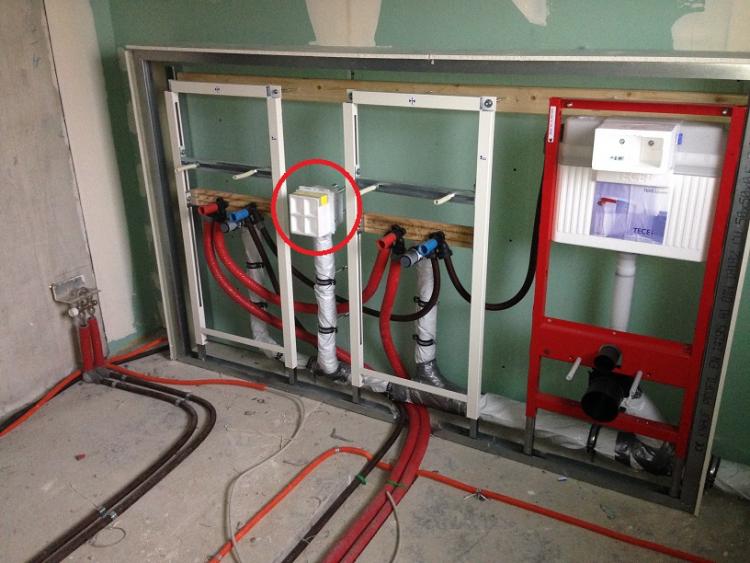

    Ich frage mich was das für eine quadratische "Entlüftung" (roter Kreis) des Abwasserrohr ist (Bad OG).
    Könnt Ihr mir bitte sagen was das genau ist und welche Aufgabe das hat?
    Gleiches findet sich auch bei der Toilette und am Waschbecken im Bad des DG.
    Wie wird das Später verkleidet? Beispiele hierzu? Beim fliesen steht es hervor.
    Viele Grüße
    Andreas

    Das sieht nach einem Gehäuse für einen Abwasser-Rohrent-/belüfter aus. Ist wohl eine Stichleitung, wo das Rohr nicht über das Dach rausgeführt wird (bei einem ist aber Pflicht). Ist etwas unschön ...

    Fast. Es handelt sich um einen Nur-Belüfter.
    Entlüften darf der nicht, sonst würde es übel stinken...
    Im Gegenteil: Für so einen Abzweig ist das sogar sehr schön (wird leider oft weggelassen).
    Was ich mich aber frage:
    Weiß der Statiker von dem Schlitz in der Rohdecke?
    Vorne, im Verlauf der Warmwasserrohre.
    Und eine Koordination Eli/Sani wäre gut gewesen!
    Das Element wird dann fliesenbündig abgeschnitten und üblicherweise mit einer (z.B. weißen oder verchromten) Abdeckplatte mit Lüftungsöffnungen versehen.

    Aus meiner Sicht, nein, es ist nicht sehr schön. Ich hatte zwei solcher Belüfter in unserer alter ETW. Nach einem Jahr fing es regelmäßig aus diesen Öffungen an zu stinken. Man musste das Ding auseinandernehmen und die Gummimembran/-dichtung reinigen, auch in diesem Rohrstück ist einiges Unschönes hingekommen, vielleicht durch Kondensation. Hatte man die Belüfter gereinigt, hatte man wieder für gut ein Jahr Ruhe. Auch störend: die Flupp-Laute bei Toilettenspülung.
    In unserem neuen Haus haben wir auch Situationen, ähnlich der obigen, wo belüftet werden musste. Wir haben uns aber für eine 50er Belüftungsleitung entschieden, die entweder im Vorwandelement nach oben geführt wird oder sogar bis unter Decke geführt wird und dann nach einer horizotalen Strecke in das zentrale Fallrohr mündet. Völlig wartungsfrei, ohne Ankopplung an die Raumluft und auf Jahre effektiv.
    Mann kann es also anders lösen ...

    Auf einen Belüfter kann man gerne verzichten.
    Wenn man anderweitig (z.B. wie beschrieben mittels zum Strang zurückführenden Rohres) die Belüftung sicherstellt!
    Leider wird aber genau das gerne unterlassen.
    Und DARAUF (also die NICHT-Belüftung des Abzweigs als Alternative) bezog sich meine Einschätzung.
    Daß es anders und noch besser geht, ist richtig.
    Allerdings muß man diese Rohre auch unterbringen, was nicht immer so ganz einfach ist.

    In der Baubeschreibung steht natürlich nicht, dass die Leitungen direkt aus dem Bad belüftet werden. Müsste sowas nicht erwähnt werden? Ist eine derartige Konstruktion nach dem Stand der Technik, oder halt einfach nur billig gebaut um Material zu sparen? Oder verbieten dies die einschlägigen Normen?

    Nein, muß nicht. Warum sollte es auch?
    Sie entspricht voll den Anerkannten Regeln der Technik.
    Und zumindest vom Material her ist sie ist sogar teurer als die Lösung mit dem Rohr.
    Warum sollten die Normen etwas Sinnvolles verbieten, nur weil es dir nicht gefällt?
    Wobei offen bleibt, was Du kritisieren würdest, wenn die alternative Lösung mit dem Rohr installiert
    worden wäre!
