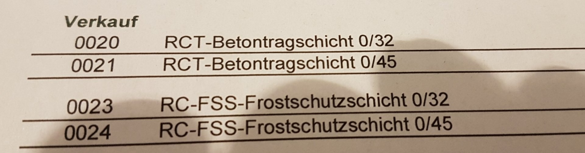

    Hallo
    Was ist der Unterschied?
    Beste Grüsse

    Vom Prinzip gleichwertig für den Privatgebrauch.
    Das Ausgangsmaterial ist unterschiedlich, beide eignen sich aber als Unterbau.
    Nach den wenigen Infos dürfte die FSS auf Grund einer definierteren Körnungslinie etwas höherwertig sein.
    Für eine Einfahrt/Pflasterflächen im Privatbereich wäre ich da leidenschaftslos.
    (Bei größeren Mengen vllt anrufen und fragen, ob das Material vor Ort angeguckt werden kann (oder jeweils eine Fuhre liefern lassen und dann beurteilen))

    Die Bezeichnung FSS steht im Zusammenhang mit geprüften Materialien. Ich nutze für unsere Sandkiste immer Sand mit dem Kürzel FFS. Das bedeutet soviel wie gewaschen und auf Schadstoffe geprüft, ist aber im Prinzip Füllsand, nur unbedenklich. Ich hab meine Auffahrt mit einfachen RC Schotter aufgefüllt, würde ich aber nicht wieder machen. Der wird zwar auch auf Schadstoffe überprüft aber enthält jede Menge Müll wie Nägel Kunststoffe oder auch Angelköder hab ich darin gefunden. Das einzig positive, der war halt günstig.

    Die bedient vor allem eine andere Anforderung. Die Frostschutzschicht hat, wie der Name vermuten lässt, die Aufgabe, kapillarbrechend zu sein und so das Hochfrieren des Belags zu vermeiden. Die Tragschicht kommt oben drüber und sorgt (entsprechend verdichtet) für die nötige Druckfestigkeit, damit der Belag nicht einsinkt. Beides wird jeweils mit einer speziell angepassten Sieblinie erreicht.
    Beurteilen musst du das Zeug auch nicht selber, die Steinbrüche lassen regelmäßig Eignungsprüfungen machen, die kannst du dir geben lassen.

    So hab das Zeug geholt.
    Beim FSS ist der 0-Anteil höher. Dadurch soll mehr Wasser versickern können so die Aussage vor Ort. Dadurch ist die Tragfähigkeit jedoch geringer.
