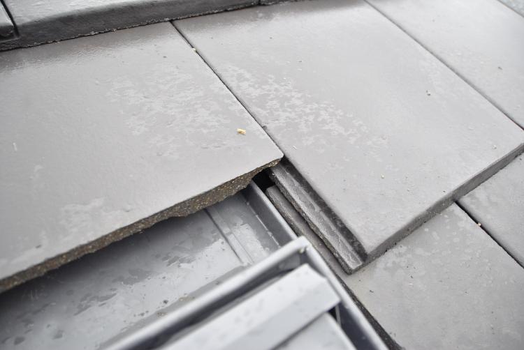

    unser Neubau ist mit Tegalit Betondachsteinen eingedeckt. Während der letzten zwei bis drei Monate ist vereinzelt bzw. mehrfach festgestellt worden, dass Regenwasser in die Übergangsbereiche Betondachsteine-Eindeckrahmen Dachflächenfenster und Betondachsteine-Eindeckrahmen Solarthermie eingetragen wurde, auf der Unterspannbahn (Aufsparrendämmung) runterläuft und am Ende aus dem Unterschlag tropft.
    Vom Dachdecker ist bisher an einigen Stellen eine Nachbesserung erfolgt, indem einzelne Betondachsteine ausgetauscht wurden. Anschließend war eine wesentlich größere Überdeckung an den Anschlussbereichen des Eindeckrahmens von Solarthermie und Dachflächenfenstern vorhanden.
    An einigen Stellen gelangt bei mäßigem Regen und exponierter Windlage ab 4-5 bft aber leidergottes immer noch Regenwasser unter die Dacheindeckung und sucht sich seinen Weg über die Aufsparrendämmung, bis es am Unterschlag dann wieder zum Vorschein kommt.
    Um uns einen besseren Überblick über die möglichen Schwachstellen im Bereich der Eindeckrahmen zu verschaffen würden wir gerne wissen, wie bei Tegalit Betondachsteinen das Detail Anschluss an Eindeckrahmen ausgeführt werden muss.
    Bei meinen bisherigen Kontrollen ist mir aufgefallen, dass die Betondachsteine größtenteils bündig bzw. mit geringem bis mittleren Spalt an die hochstehende Kante der Eindeckrahmen herangeführt sind. Das darunter liegende Dichtungsband wird an einigen Stellen aufgrund der Form der Tegalit Betondachsteine nicht komprimiert und der Spalt zwischen Dichtungsband und Unterseite der Betondachsteine ist nicht geschlossen. Bei schräger Betrachtung lässt sich das Dichtungsband und ein "schöner" Spalt einsehen, wo meiner Meinung nach bei Windbeaufschlagung durchaus Regenwasser eindringen kann.
    Hat jemand schon ähnliche Erfahrungen gemacht oder kann die richtige Ausführung bzw. Ausrichtung der Betondachsteine erläutern?
    Wenn ich mir die Ausführung der Betondachsteine und die Endeckrahmen ansehe, dann besteht ja auch die Möglichkeit die Betondachsteine über die hochstehende Kante des Eindeckrahmens zu ziehen. Dazu müsste man die Betondachsteine zwar ein wenig aufwendiger Anarbeiten, sprich zusätzlich zum geraden Schnitten noch eine Ecke im hinteren Bereich aussparen, im Ergebnis wäre es vermutlich eine bessere Überdeckung/ Abdichtung.
    Leider habe ich vergessen ein Foto zu machen, bevor ich die zuletzt problematischen Bereiche abgeklebt habe (was aktuell zu helfen scheint). Anbei habe ich aber ein Foto von einer vorherigen Problemstelle hinterlegt.

    Das Anarbeiten an diese Falz ist 100% korrekt. Wenn du weiter gehst ist der Wasserlauf zu.
    Der Keil wird normal passend eingeschnitten, machen leider viele nicht...

    der anschluss ist okay.

    Unsere Dachneigung beträgt 30°, welche nachträglichen Maßnahmen kann man den nun durchführen um den Wassereintritt an den Eindeckrahmen auf ein minimum zu reduzieren?
    In den Anschlussfugen mit deutlichem Spalt zur Falz habe ich eine provisorische Abdichtung mit Dicht-/Klebeband hergestellt. Diese scheint zu Übergangszwecken zu funktionieren bzw. ein Wasseraustritt an der Traufe ist nicht mehr direkt sichtbar.

    Reihenweise einfassen mit Wakaflex,

    Es ist auch ziemlich ausgeschlossen, dass beim DFF am Ende ein Wassereintritt passiert, wenn alles richtig verarbeitet wurde. Am Ende hast du hier sogar 2 überlappende Folienschichten. Bei den V-Männern liegt z. B. noch ein Folienkranz unter dem Eindeckrahmen. Der Nacken des Fenster wird mit entsprechenden Rinnen geschützt die in die Wasserführung der USB/UDB eingebaut werden und Niederschlagswasser oberhalb des Fensters sicher abführen. Im Gesamten also eine ziemlich sichere Sache. Wo man als Laie keine Angst haben muss einen Schaden zu befürchten.
    Was mich an Ihrer Schilderung viel mehr wundert ist, dass Niederschlagswasser in der USB/UDB Ebene im Unterschlag - vermutlich?- unkontrolliert abtropft? Das hätte aber wenig bis nichts mit dem Fenster zu tun, sondern mit einem - vermutlich - falschem Traufdetail. Wenn also nur der Grund der Bedenken, der Austritt von Wasser im Unterschlag ist, dann sollte man hier über eine Lösung Nachdenken. So, dass anfallendes Niederschlagswasser sicher abgeleitet werden kann. Am besten direkt in die Rinne und darüber in den Kanal.

    habt Ihr Euch mal die abgeschnittene/abgehackte Wasserfalz angesehen? Wette mache(n), dass die bis oben hin abgeschnitten ist? Und dann wundert Ihr Euch über eindringendes Wasser?

    Aber nicht wenn das Wasser oberhalb des Eindeckrahmens schon unter die Dachsteine (durch den evtl weggeschnittenen Falz) läuft.
    Ich würde bei den verwendeten Dachsteinen sowieso bei jeden seitlichen Anschluss den Halbverband, durch vordecken von halben Dachsteinen, aufheben. Liegt dann wesentlich schöner. Und das mit den abgeschnittenen Falz gäbe es auch nicht. In den Reihen darunter wird ja wohl auch mit abgeschnittenen Fälzen angedeckt sein. Auch dort kann sich das Wasser ungünstig "rumziehen". Alles schon mit einer Gießkanne im Praxisversuch erlebt.

    Meinst du damit, dass bei diesen Dachsteinen grundsätzlich keine Schnittkante an die Falz vom Eindeckrahmen angedeckt werden darf? Ist so eine Anordnung möglich?
    Bei uns ist jeder Ziegel, der an die Falz des Eindeckrahmens angrenzt geschnitten. Mal bündig, mal mit leichtem Spalt...

    Damit meine ich nicht den Falz vom Fenstereindeckrahmen. Auf deinem Bild wurde der Dachstein ungünstig direkt am Falz geschnitten. Wenn nun bei den Reihen mit den breiten Ziegeln am Fenster ein halber Dachstein vorgedeckt wird hast du in allen Reihen gleich groß geschnittene Dachsteine auf den Eindeckrahmen liegen. Und zwar in diesen Fall alle so um die 17cm breit.
    ...Dann wäre auch der oberste geschnitte Dachstein "um die Ecke" geschnitten und das Loch wäre dort nicht so extrem sichtbar.

    Es liegt nicht am Loch, denn dieses Loch entwässert auf den Eindeckrahmen und von dem Seitenblech dann auf die Bleischürze an der Front und somit wieder auf die Eindeckung. Wenn Wasser eindringt, dann über die abgeschnittene Falz im oberen Bereich - quasi direkt nach der Überdeckung. Es tropft dann nicht auf das Blech vom Eindeckrahmen sondern nur auf die Folie die dort liegen sollte. Die entwässert dann über die Seiten auf die Unterdeckung und von da aus zur Traufe.
    Also Ziegel aufnehmen, schauen ob die Wasserfalz bis oben hin gekappt wurde, wenn ja - austauschen. Beobachten ob das Problem wieder Auftritt, wenn ja - erneute Fehlerursache.
