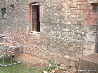

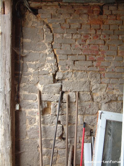

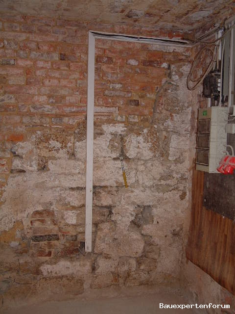

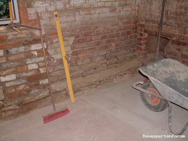

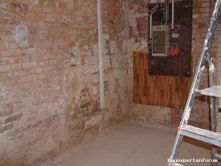

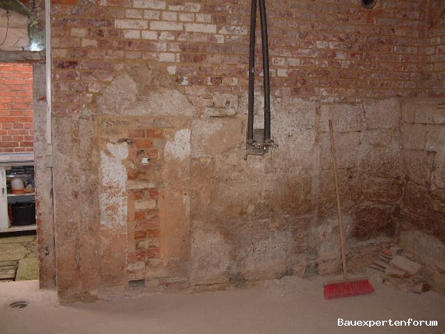

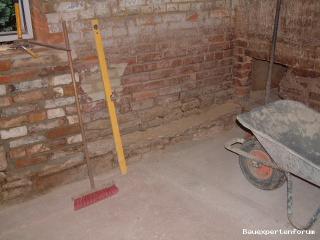

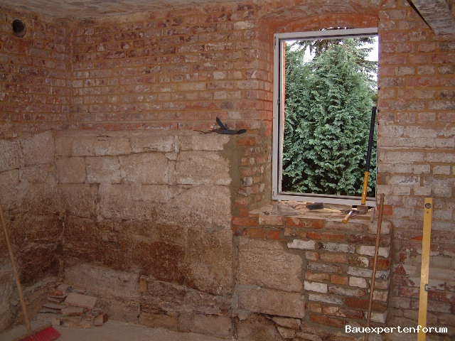

    Guten Tag , ich möchte in folgendem Raum ein Waschhaus / Schlachthaus bauen . Es war einmal ein Schweinestall . Der Fußboden und die Wände sollen gefließt werden . Ich habe schon viele Leute gefragt und jeder sagt was anderes was seiner Meinung nach richtig ist . Der Ausbau sollte günstig und schnell machbar sein. Eine Wand soll neu erichtet werden ( Raumteiler ) . Mit Tür und Fenstern bis zur Decke .

    1. Bauantrag stellen, Entwässerungsantrag stellen. Umnutzung mit Abwässern, die Fett und andere nicht haushaltsübliche Stoffe enthalten, bedarf einer Genehmigung mit diversen Auflagen. Abscheider in die Entwässerung einbauen ist zu 99% Pflicht
    2. Waschhaus und Schlachthaus bedingen hohe Wasserbelastungen von Wänden und Böden (Reinigen mit Hochdruckreiniger z.B.). Dafür braucht es ein Abdichtungskonzept mit entsprechender Detailplanung
    3. Hygieneanforderungen beachten.
    4. Der Raum dürfte die Bagatellgrenzen der EnEV überschreiten, also müssen Dämmmaßnahmen geplant und ausgeführt werden.
    Damit dürfte das
    wohl hinfällig sein.

    Langsam langsam , das ist für meinen privaten Gebrauch . Nix gewerblich . Da sollen ca. 14 Tage im Jahr ein paar Enten und Gänse geschlachtet werden . Mehr nicht . Ich werde mit Sicherheit keinerlei Behörden fragen und irgendwelche Anträge stellen um denen nicht vorhandene Euros zu spenden .
