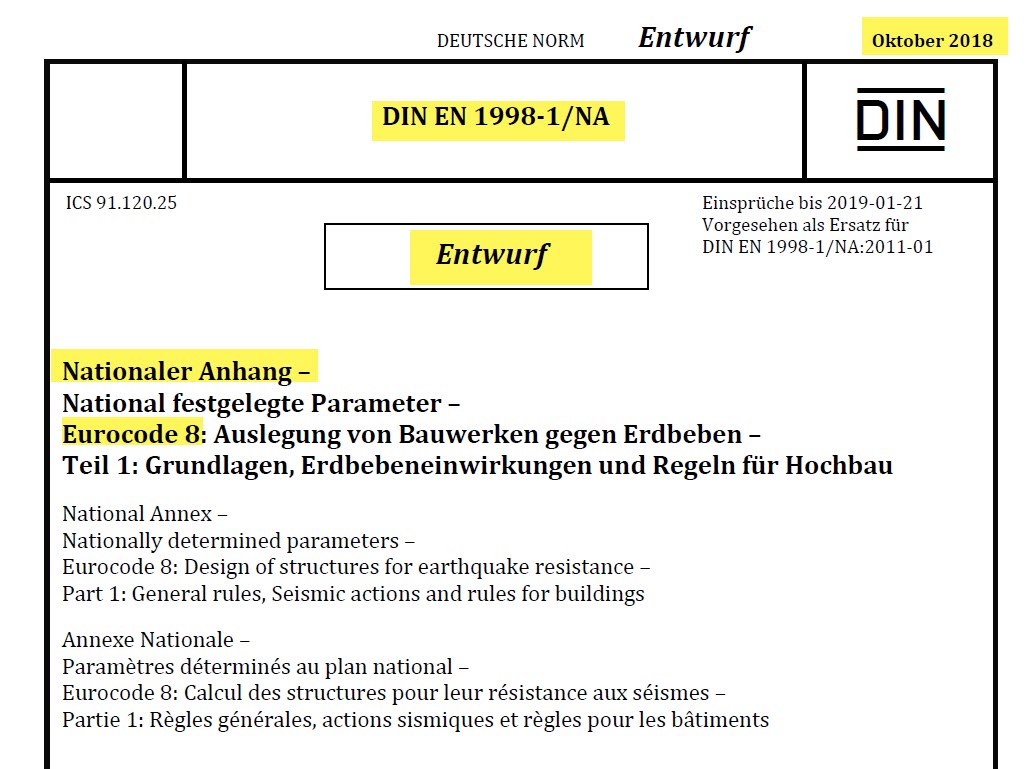

    @ Matschie: Siehe Anhang, dieses hast du als aktuellere Version? Als Weisßdruck? Kein Entwurf mehr? Oouu weier, na dann sollte iche s mir schnellstens besorgen. 2021-02-21_20-28-26.jpg

    Die 2010-12 mit NA von 2011-01 ist offiziell eingeführt und hat die DIN 4149 abgelöst. Die 2018er ist nicht eingeführt, siehe Beitrag von @Mok.

    Hallo Matschie und Mok,
    danke für Eure Kommentare, wo ich mich aber etwas unwohl mit führe ist das Wort "Entwurf"
    Ja wie ihr schon gesagt habt wurde der alte Entwurf mit dem neuen Entwurf hier revidiert. Aber wieso steht da immer noch Entwurf? Das ist doch ein "Gelbdruck" oder?
    DIN EN 1998-1/NA:2020-05 - Entwurf
    Tut mir leid, aber wo find ich den Vermerk dass DIN 4149 nicht mehr gültig ist? und mit Eurocode 08 ersetzt wurde?

    Meine Güte, lesen ist nicht dein Ding oder?
    Dann nochmal in deutlich:
    DIN 4149 = Zurückgezogen
    DIN EN 1998-1:2010-12 Eingeführt und Gültig!
    DIN EN 1998-1/NA:2011-01 Eingeführt und Gültig!
    Alles danach = Entwurf und uninteressant
