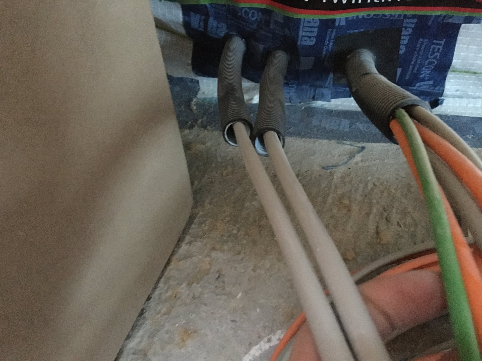

    Heute entdeckt...
    was meint ihr trägt diese „Leckage“ bei???
    gruesse

    Dein Wert ist schon sehr gut - das macht nicht viel, ist aber auch reichlich dämlich - da werden schon Manschetten benutzt und dann so...
    Spritz es mit Silikon oder Luftdichtkleber aus und gut ist.

    Dämlich in der Tat...:mauer hatte komplett verpennt, dass ich die Kabel noch in der Traufe verteilen und durchziehen muss, daher die Rohre... wollte das machen wenn ich die lüftungsgitter nachrüste...
    Enden ausspritzen war auch der Plan...

    Ich würd lieber Klebeband drumwickeln, dann kriegst du das besser wieder ab falls notwendig

    Finde Silikon geht sogar leichter rauszupopeln bei sowas

    Oder Schrumpfschlauch....?

    aber das bedeutet du musst die Kabel ziehen

    Klebeband !
    Wie Andreas Teich schon schrieb !
    ..überlappend einlagig verklebt .
    Das hält garantiert den BDT durch.
    Das geht auch mit Kreppband ….

    Die Rohre sind eh schon voll belegt …
    Das bleibt die nächsten 10 ..20 Jahre so :smoke

    denke mal das die Kabel für die Traufe reichen, da kommt nix mehr dazu...
    2x IP Kamera
    1x KNX
    1 x 8DA
    2x NYM 2,5 x 5 (230v + DALI) und 12V
    nur das Koax für den Fernseher in der Traufe fehlt...
    Falls ich wieder erwarten Probleme bei der Abdichtung habe, würd ich mich nochmal melden... :mega_lol:
