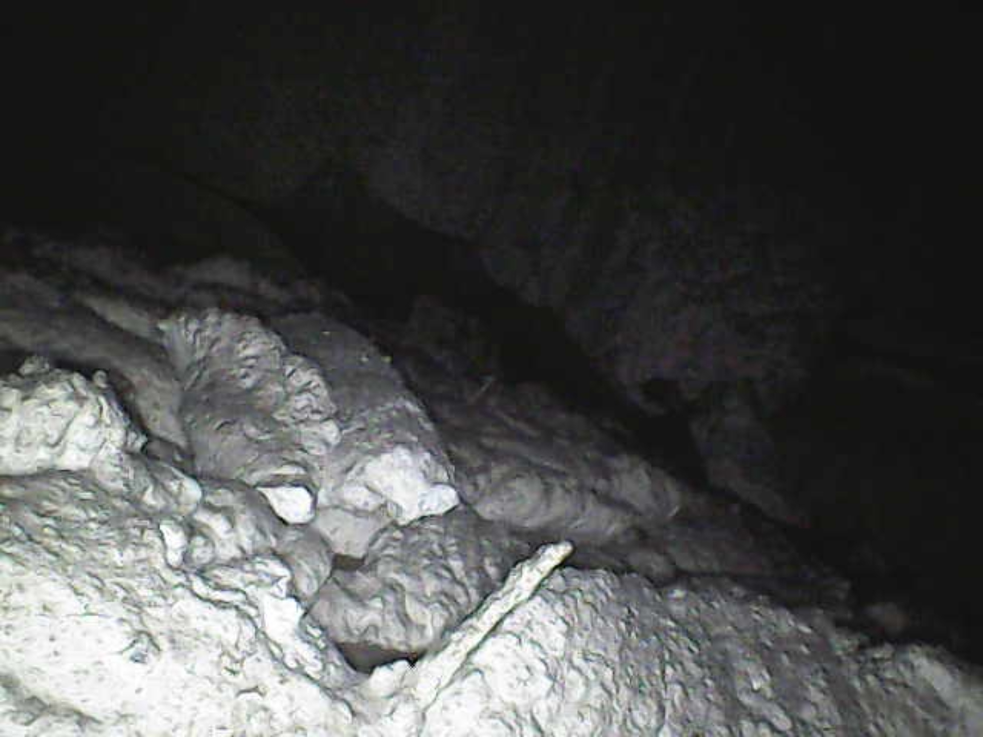

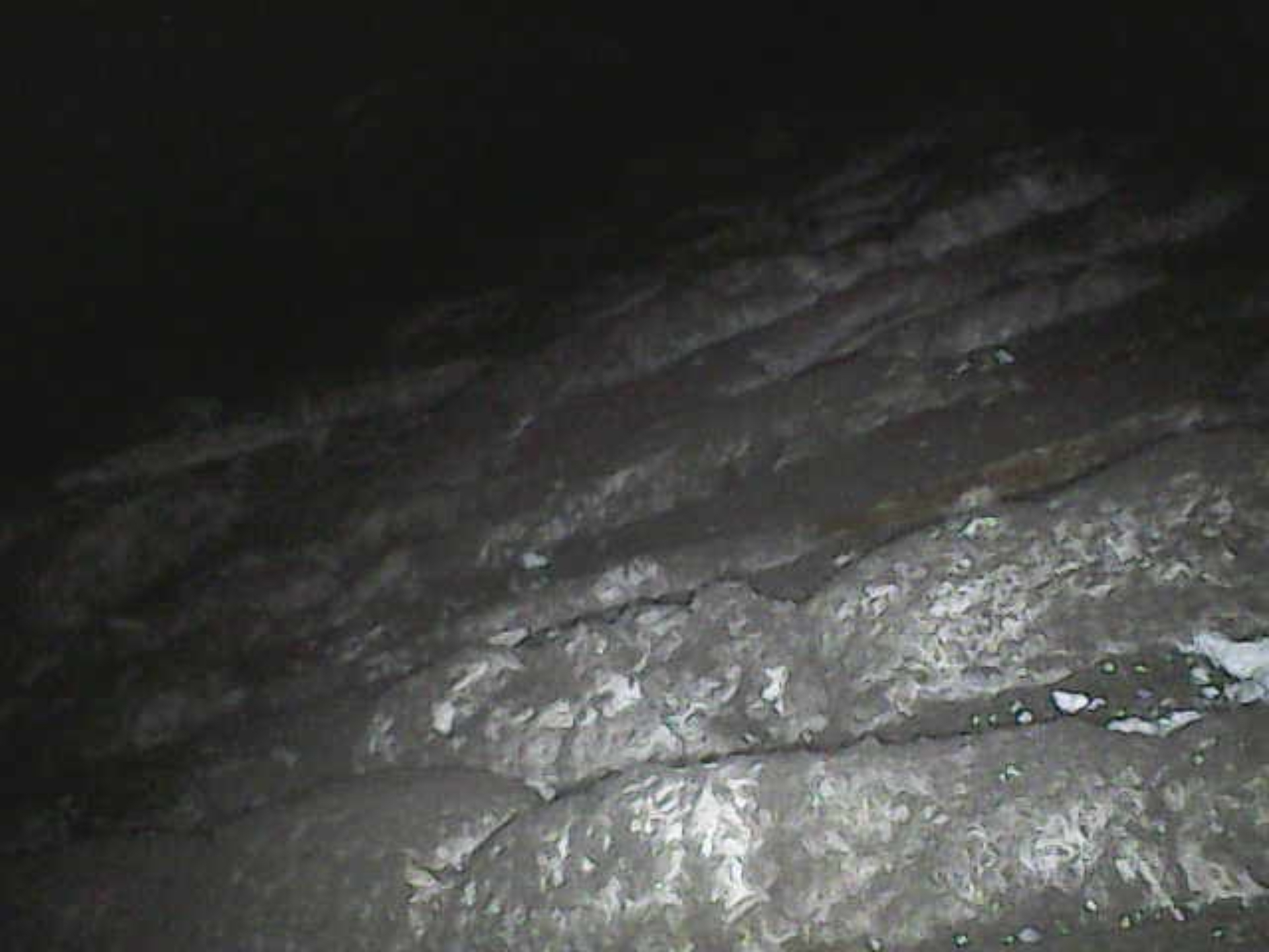

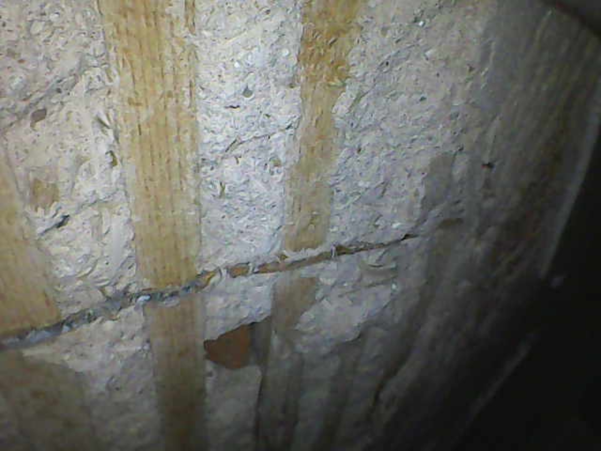

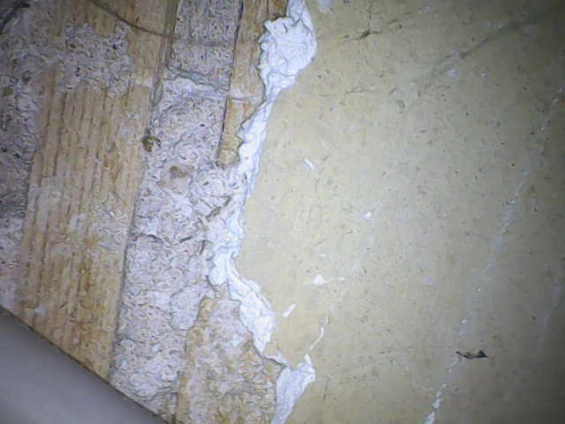

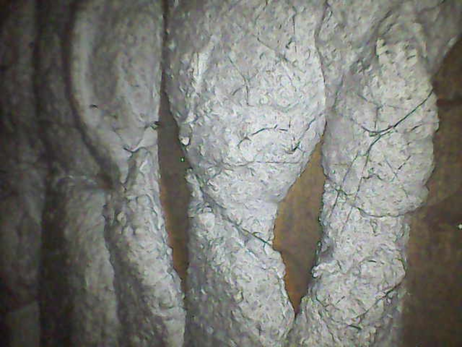

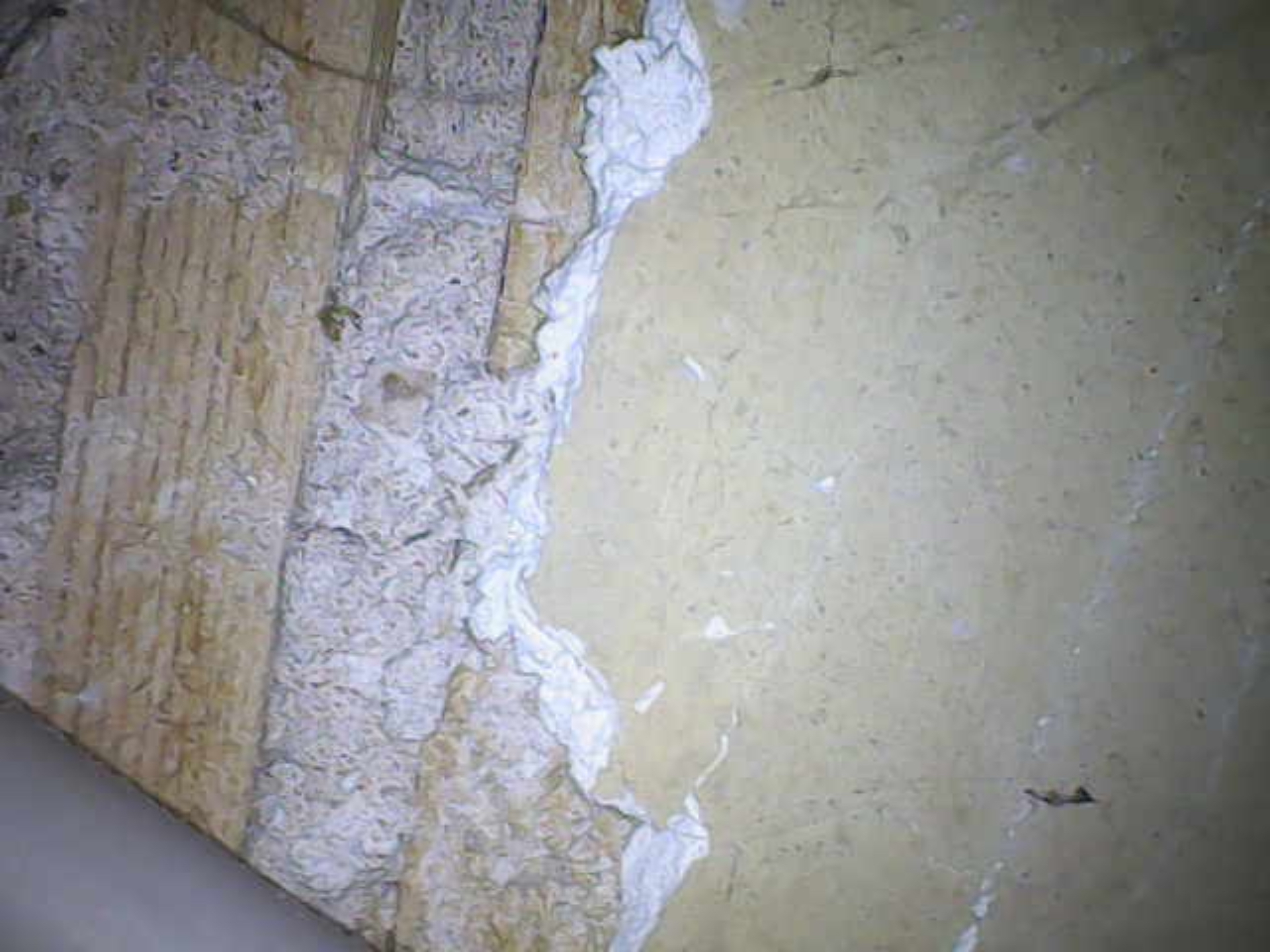

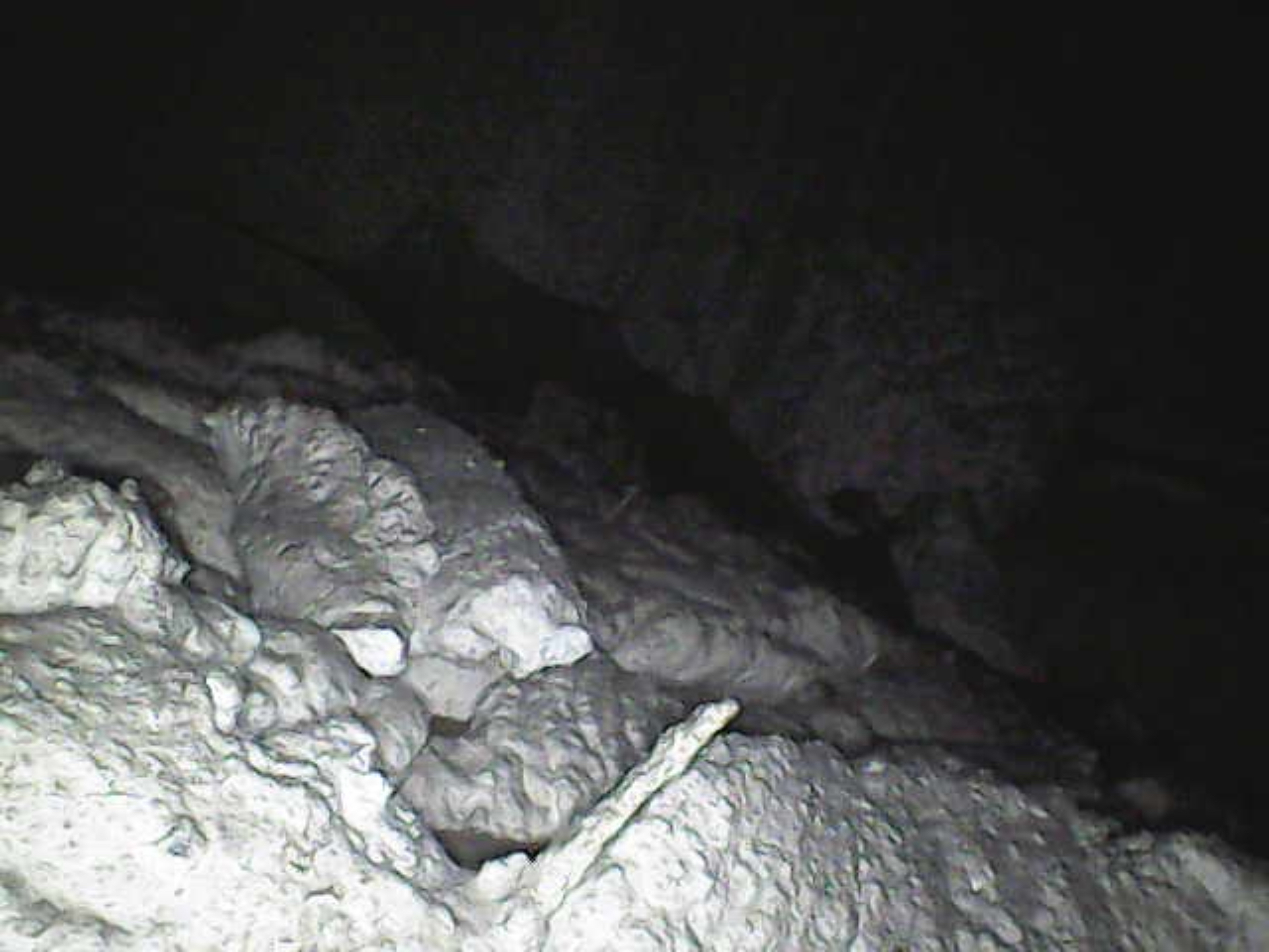

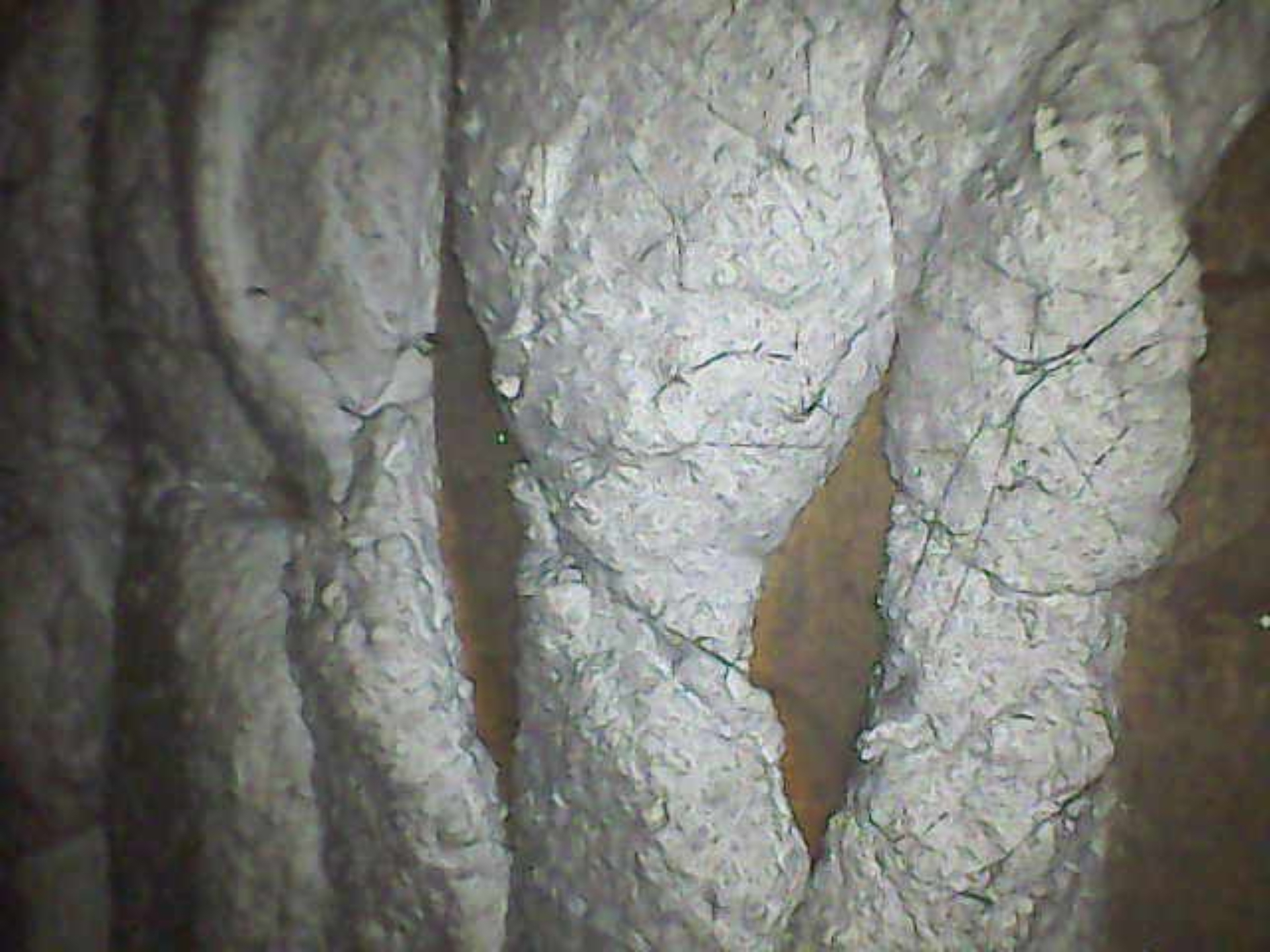

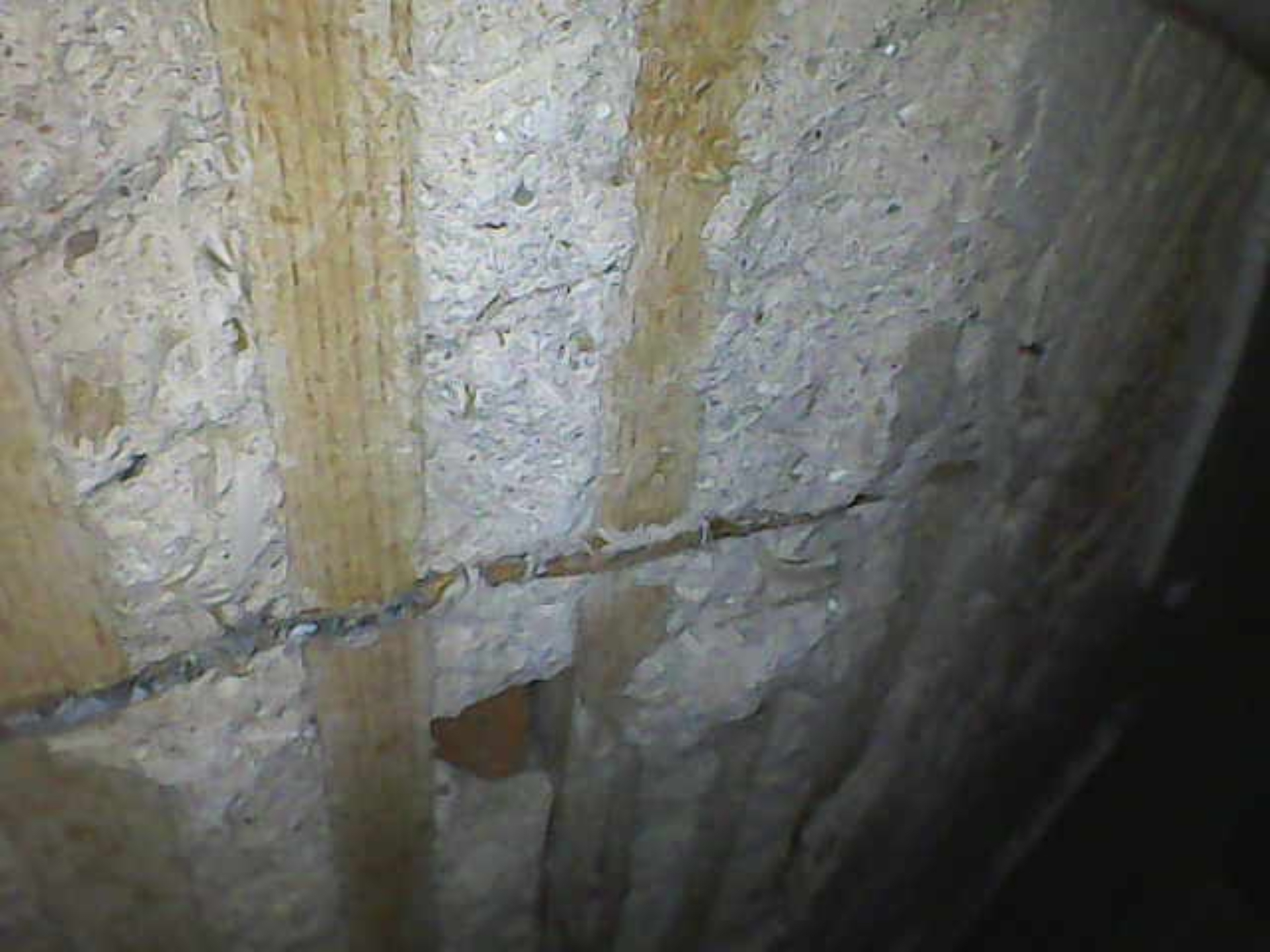

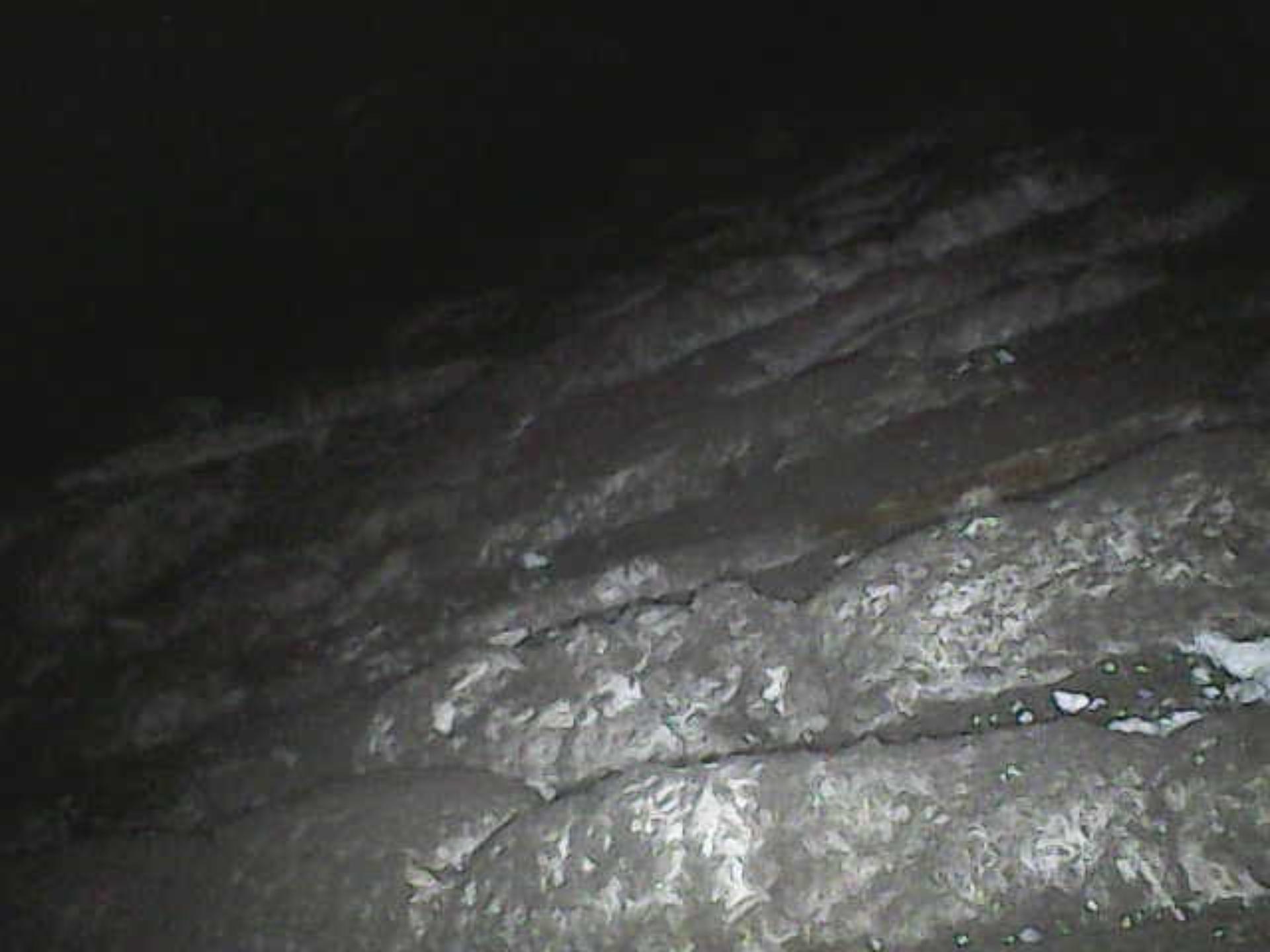

    ich hoffe ich bin hier in der richtigen Kategorie: wir haben ein Haus gekauft, Baujahr 1923-1925, Massivbau. Das Haus wurde in den letzten Jahrzehnten immer wieder saniert, das letzte Mal „größer“ Mitte der 1990er.
    Wir fragen uns, was in den Decken verbaut wurde: laut Ansicht ist das Ergeschoss zu erstem OG 3,10m hoch, wir messen in den fraglichen Räumen aber ca. 2,75m von Bodenbelag zur Decke. Die Fotos zeigen Aufnahmen aus dem Luftfraum zwischen Deckenverkleidung und darüber liegender Decke. Die weißen schaumartigen Elemente sind auf den zum Raum liegenden Deckenplatten aufgebracht. Die Steine mit Holzbrettern sind in Richtung Decke.
    Vielleicht habt ihr ja eine Idee:
    1. Was ist das weiße schaumartige Material?
    2. Was ist zwischen den Holzbalken verbaut und weshalb (Bimsstein zur Wärmeisolierung?)?
    3. Ist die Decke (wahrscheinlich) Stahlbeton mit abgehängten Decken? Im 1. OG ist fester Estrich auf dem Boden.
    Ganz vielen Dank für jegliche Hinweise!
