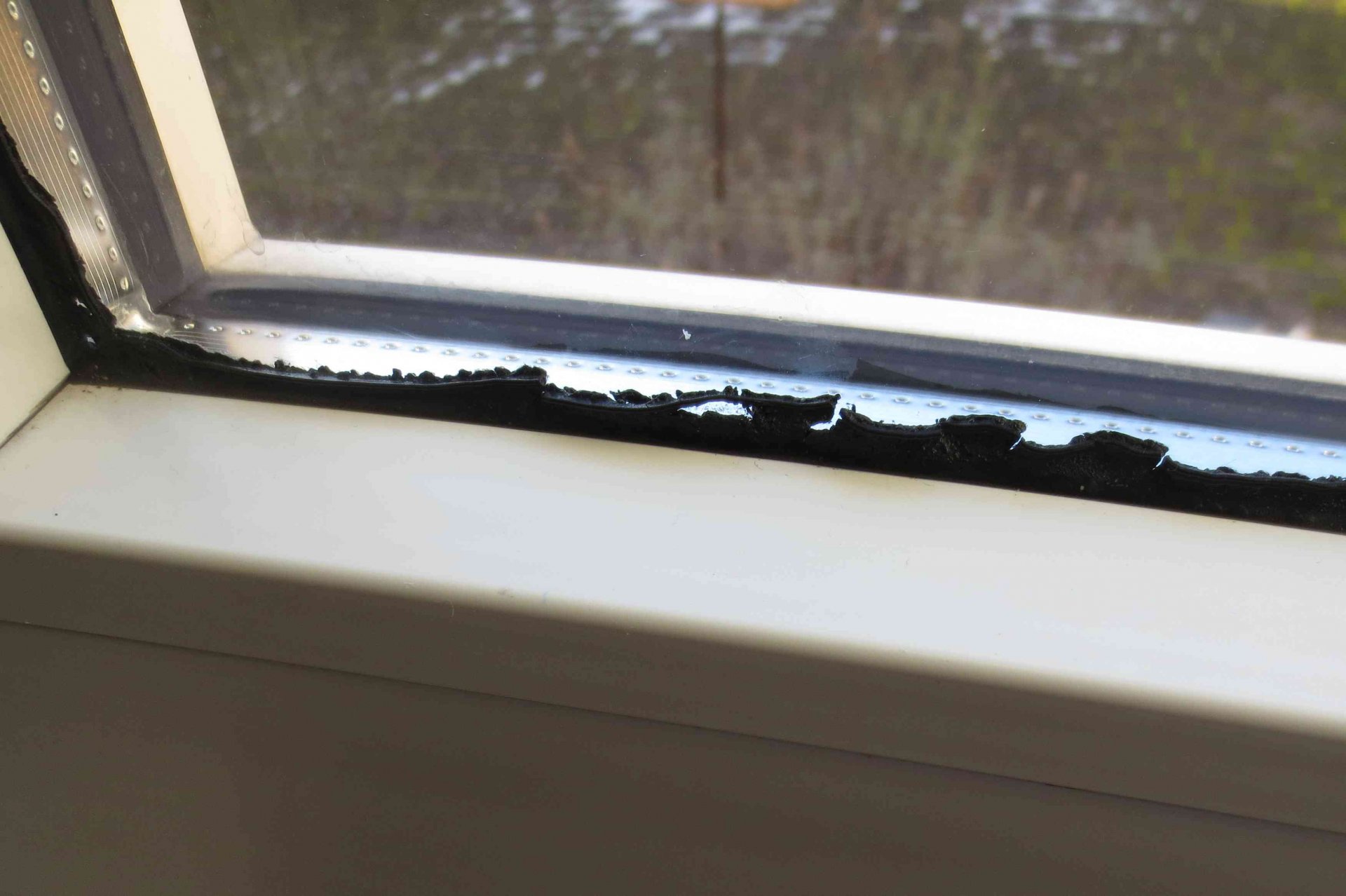

    seit langer Zeit möchte ich ich mal wieder mit einer Frage an die Expertenrunde wenden:
    Nach über 20 Jahren zeigen sich an den Fenstern teilweise Auflösungserscheinungen an den Scheibendichtungen, siehe Foto. Was könnte da passiert sein?
    Interessant ist, dass dies nur an den Fenstern der Südseite auftritt. Die nördlichen Fenster sind alle noch in Ordnung.
    Ein falsches Reinigungsmittel scheidet also aus, sonst wären ja alle Fenster betroffen.

    ist es jetzt in der Scheibe oder auf der Scheibe ??

    Es ist auf der Scheibe, raumseitig.

    Komisch, denn normal lässt sich die Keildichtung ( Trockenversiegelung) aus EPDM Material nicht wegen Umwelteinflüsse etc pp so "verkleben" und noch oben drücken/schmieren ... Deswegen denke ich das des von menschlicher Hand passiert ist..meine Meinung

    Glaskugel sagt:
    1. Kunststofffenster
    2. Weich PVC Dichtung fest verbunden mit der PVC Glasleiste ...
    3. Solche Schäden werden oft durch den Nutzer/Fachkraft für Reinigung/... verursacht...

    Tja, merkwürdig. Es ist auch nur innen, nur an einigen Stellen, und immer nur an der unteren Dichtung. Die seitlichen und die oberen Dichtungen sind alle ok. Und, wie beschrieben, nur an den Fenstern der Südseite.
    Kann mir daher auch nicht vorstellen, dass das durchs Fensterputzen passiert ist, denn dann müsste das alle Dichtungen und Fenster betreffen.
    Ja, es sind Kunststofffenster, Marke Veka. ca. 24 Jahre alt.

    Dafür gibt´s eine einfache Erklärung durch ungeeignete und/oder massiv überdosierte Reinigungsmittel wird das (was auch immer...) geschädigt... wenn jetzt noch viel UV-Strahlung + Wärme und der Passende (ich nenne es mal Strahlungswinkel) hinzukommt entstehen die Schäden genau nur dort wo alles zusammen kommt...

    Und dann hat es jemand noch nicht oben gedrückt/geschoben

    Das passiert dann im laufe der Zeit bei den nächsten Reinigungen, wenn die Dichtung schon schmierig geworden ist, da durch die von #7 beschriebene Zersetzung der Dichtung auch die weichmacher flüchtig werden können - s. auch "weichmacherwanderung".
    Die genaue chemische Reaktion kann dir sicherlich ein versierter Chemiker besser erklären.

    Danke für Eure Antworten. Also könnte es zu viel und/oder falscher Reiniger in Verbindung mit UV-Einstrahlung / hohe Temperatur gewesen sein...
    Verwendet wurde in all den Jahren Haushalts-Allzweckreiniger (teilw. mit Zitrone) und Glasreiniger. Mag sein, dass manchmal zu viel davon benutzt wurde und winzige Reste auf den Dichtungen verblieben sind.
    Übrigens wurde in den letzten Jahren mit diesem Akku-Fensterreinigungsgerät gearbeitet:
    Kärcher Akku-Fensterreiniger WV 2 Plus N
    Tja, was tun? Kann man diese Dichtungen einzeln tauschen lassen?
    Und wie kann man diesen Effekt in Zukunft vermeiden? Ausschließlich Glasreiniger in einer "homöopathischen" Mischung verwenden?

    Also Zitronensäure dazu ???
    Die Dichtung ist eine Keildichtung, die kann man klar tauschen, dazu muss man aber den Flügel auf einen Bock legen... Die Keildichtung müsste am Kopfpunkt in der Mitte gestoßen sein..

    Dichtung und Glasleiste bei Veka ist gewöhnlich seit sagen wir mal mindetens 25 Jahren eine Einheit die nur als ganzes getauscht werden kann.

    Haushaltreiniger mit Citrone + über dosiert = Ursache.

    Was ist ein Glaseinsatz?
    Glashalteleiste mit Dichtung ist das kleine weiße Profil mit dem Schwarzen...

    Also in Zukunft nur einen Neutralreiniger (ohne Zitrone o. ä.) oder Glasreiniger verwenden... in einer moderaten Mischung mit Wasser. Und am Ende dafür sorgen, dass nichts auf der Dichtung stehen bleibt.
    Richtig?
