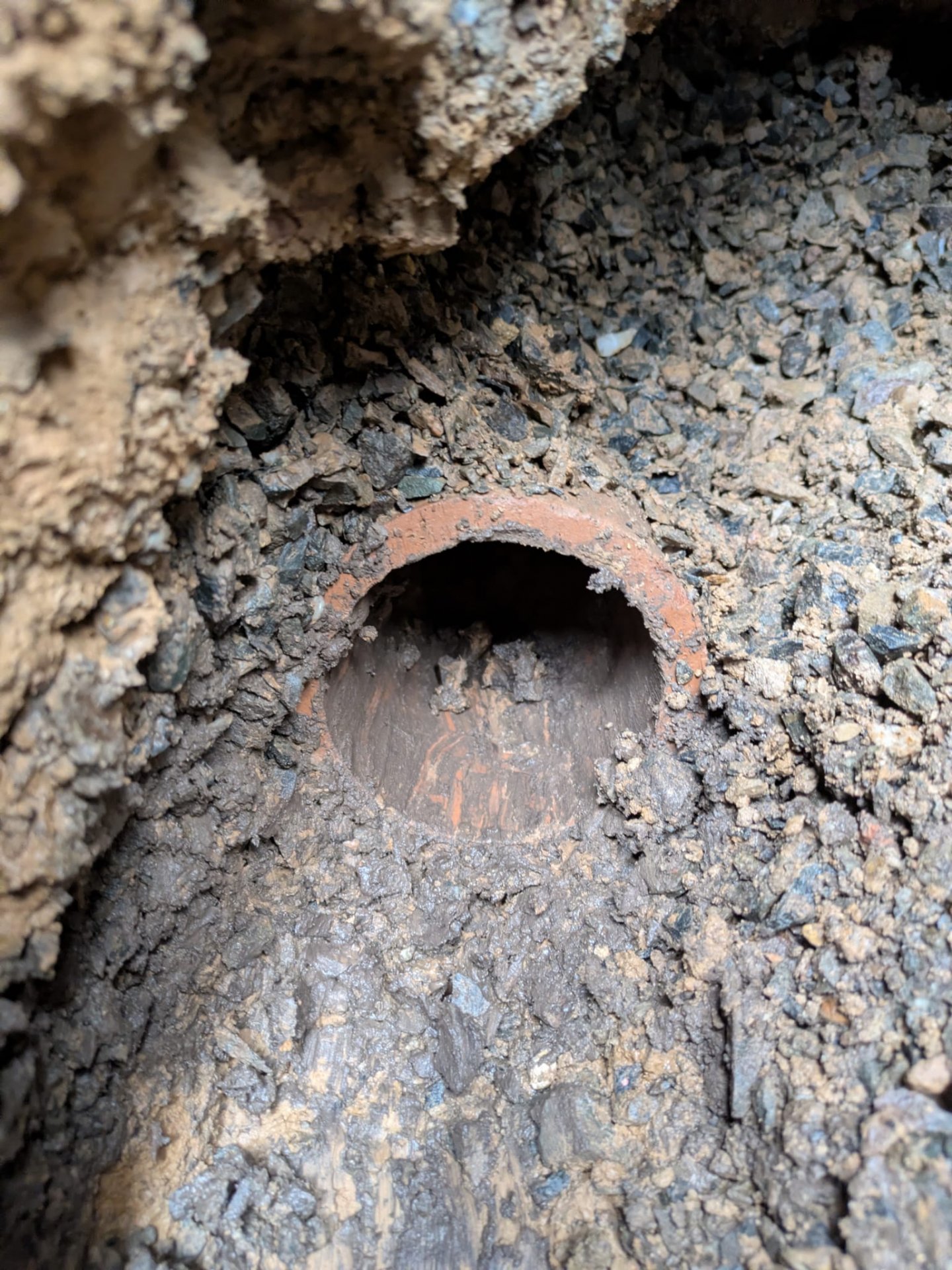

    Hallo, ich habe eine Frage.
    Unter dem Eingangsbereich habe seitlich die Erde entfernt, da ich Probleme mit Feuchtigkeit habe. Dabei ist mir dieses Rohr zum Vorschein gekommen. Das Rohr befindet sich in ca. 1,50 Meter Tiefe, und hat einen Innendurchmesser von ca. 10 - 15 cm.
    Das Reihenmittelhaus ist aus den 60ziger Jahren.
    Das Rohr scheint Frei zu sein. Könnte einen 2 Meter langen Stock einfügen.
    Kann mir jemand einen Tipp geben ?

    Ehemaliges Abflussrohr aus Ton.
    Wir haben bei unserem 60er Jahre- Haus auch noch alte Betonrohre im Boden gefunden, die nicht mehr angeschlossen waren. In den 80ern wurde die Abwasserinfrastruktur hier umgebaut und das alte Zeug einfach im Boden gelassen.
    Wenn du auf Nummer sicher gehen willst, fahr mit einer Kamera rein. ..

    Das ist ein altes Tonrohr, augenscheinlich zu Drainagezwecken dort eingebaut. Ob die Drainage dort oder erforderlich ist und ob sie bzw. ihr Versagen mit dem genannten Feuchteproblem in Verbindung steht, lässt sich anhand der Fotos nicht beurteilen.
    Ich hoffe, du hast die Grabenwände gegen Einsturz gesichert, bevor du dort eingestiegen bist.

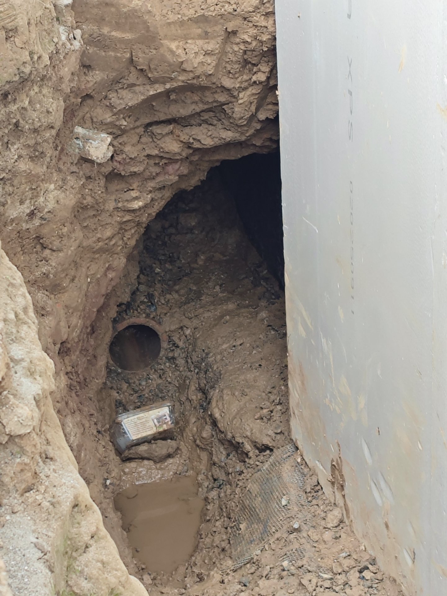

    Okay. Dann hoffe ich Mal, das aus dem Rohr kein Wasser mehr kommt.
    Hier noch Mal ein anderes Foto :

    Das wäre angesichts des Bildes in #4 meine geringste Sorge.
    Zuallererst gilt:
    Raus aus dem Graben!
    Sofort!
    Dann:
    Den Zugang zum Graben wirksam absperren um eine Gefährdung Dritter zu vermeiden.
    Dann:
    Die Grabenwände mittels Verbau sichern oder abböschen. Absturzsicherung anbringen.
    Wenn dann ein sicheres Betreten der Grabensohle möglich ist, sehen wir weiter. Insbesondere der Hohlraum neben dem Rohr würde mir Sorgen bereiten.

    Okay. Habe den Bereich abgesperrt.

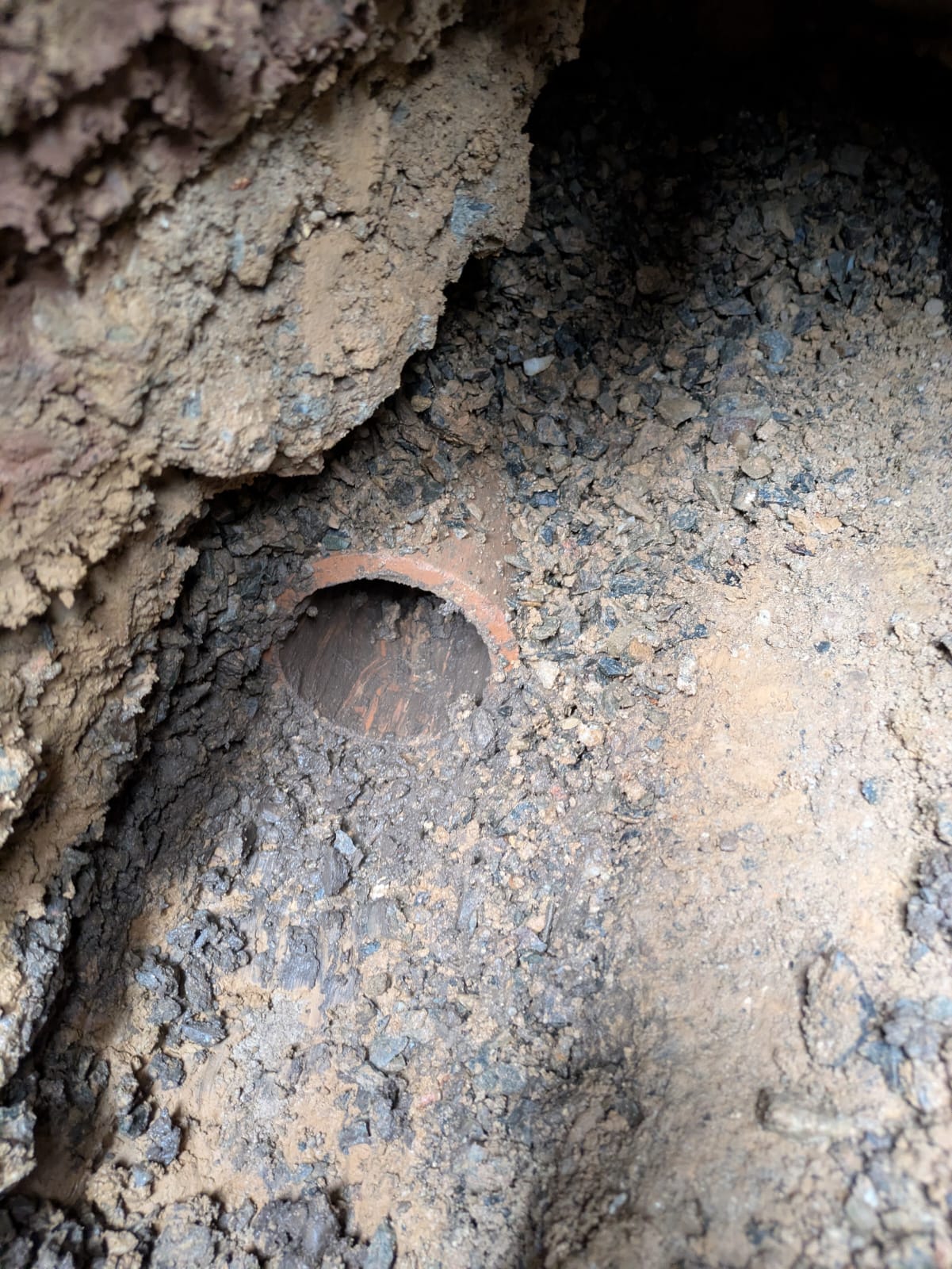

    Das sieht stark nach Drainagerohr, alter Art, aus. Vor allen Dingen mit der Glasasche (?) drumherum. Solche Ideen hatte man früher schon mal......

    Es hat die Nacht geregnet. Hatte eine kleine Schale unter dem Rohr positioniert. Die Schale ist noch leer. Scheint so, als sei das Rohr tot.

    So schnell geht das nicht......

    ... und schon gar nicht bei dem anstehenden Boden.
