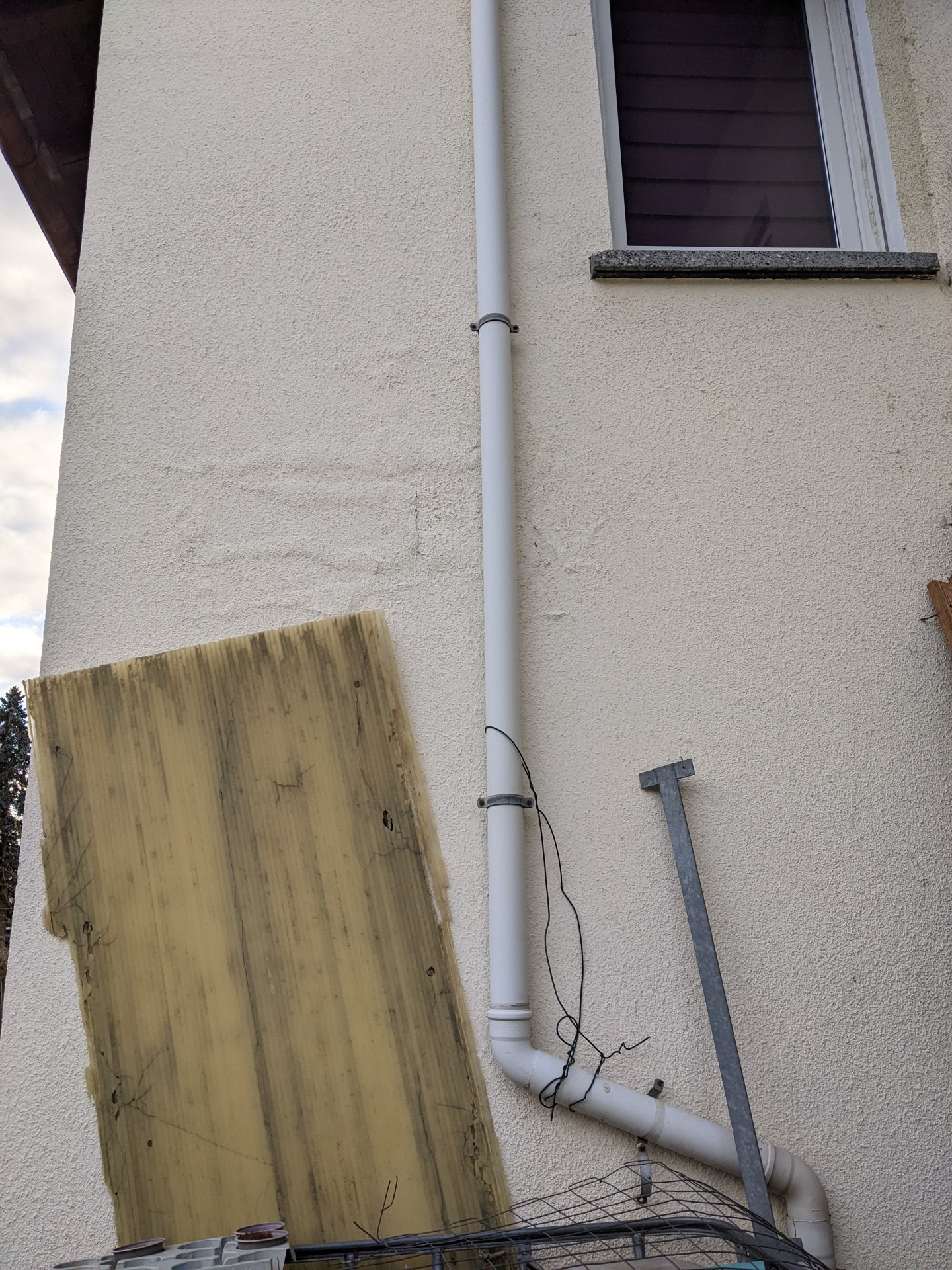

    ich wohne im ersten Stock. Meine Vermieterin hat mich heute darauf angesprochen, dass an der Außenwand ein Feuchtigkeitsschaden zu sehen sei, auf dem Bild der Bereich links von der Regenrinne. Bei mir in der Wohnung ist an der Stelle das Bad bzw. die Dusche. Da der Boden und die Wände komplett gefliest sind kann ich hier keinen Schaden erkennen. Ist das überhaupt ein Feuchtigkeitsschaden an der Fassade? Müsste dann nicht auch in der Wohnung unter mir etwas zu sehen sein? Danke für eure Antworten.

    Kann auch von der Fensterbank kommen

    Ist die Fensterbank nicht zu weit entfernt? Kenne mich mit sowas nicht aus. Müsste dann nicht eher unterhalb der Fensterbank ein Schaden zu sehen sein?

    schaut aus als wäre innen irgendeine Wasser/Heizungsleitung am Ars..

    Mich wundert es halt, dass in der Wohnung darunter nichts zu sehen ist. Wenn bei mir eine Leitung kaputt ist, müsste doch eigentlich auch in der Wohnung unter mir ein Schaden zu sehen sein oder nicht?

    Nö nicht unbedingt

    Wenn da in der Ecke eine Badewanne oder Dusche steht wo durch undichte Wandanschlussfugen immer ein paar Teelöffel Wasser in die Wand sickern, dann kann das außen grad auch im Sommer hinter einem dampfbremsenden Außenanstrich (z. B. Silikonharzfarbe) zu Dampfdruck und Blasenbildung kommen und dann kommt es möglicherweise zu solchen Sackbildungen.
